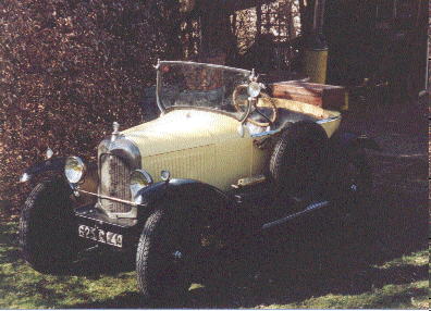

hier nun ein paar Infos zum B10 und B12.
B10 , B12 Motor:
4 Zylinder, 1452ccm ( 68 x 100mm), 20Ps bei 2100 UpM, Solex Vergaser, Thermosyphonkühlung,
Motorgehäuse und Getriebe des B10 ist mit dem des B2 identisch. Hier sind leichte unterschiede im Guss. Die Anschluss - und Befestigungpunkte sind nicht identisch. Außerdem verfügt der B10 noch über eine ungebremste Vorderachse was sich auch im aufbau des Getriebes bemerkbar macht.
Stückzahlen / Fertigungsnummern B12:
Baujahr 10/1925 bis 06/1926
150001 - 153000
Baujahr 07/1926 - 08/1927
153001 - 177000
Stückzahl aller Varianten 38381 Stück
Der B10 wurde vom Dezember 1924 bis zum Mai 25 gefertigt. Die Fahrgestellnummern sind mir nicht bekannt. Es wurden 17259 Fahrzeuge gebaut. Diese Zahlen sind allerdings auch mit vorsicht zu genießen da in Belgien gebaute B2 auch als B10 angeboten wurden.
Ich hoffe damit ein wenig geholfen zu haben!
Ölfingergruß Stephan
