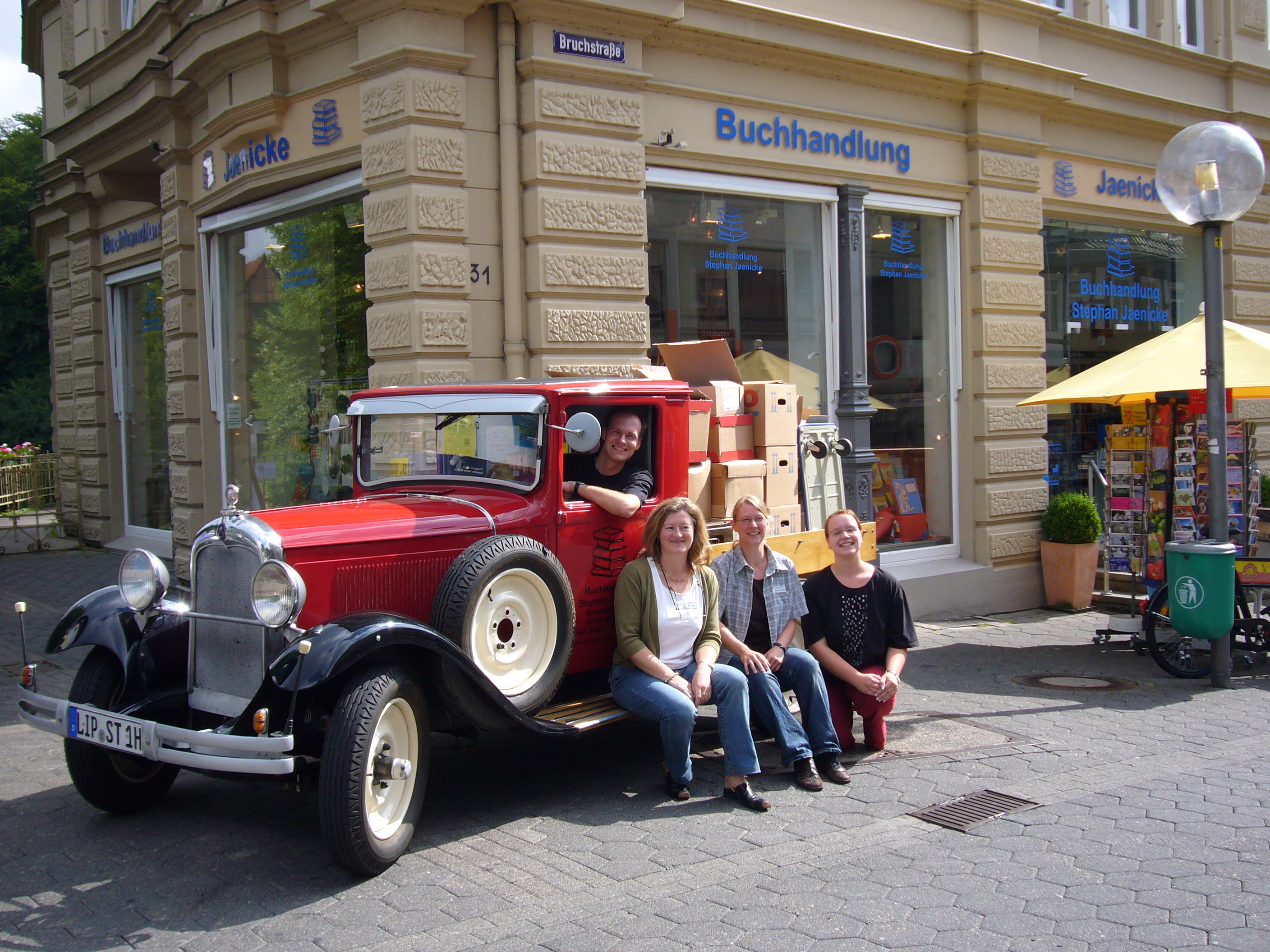

Hallo Andreas,
bei meinem C4 G habe ich auch viel Ärger mit der Wasseroumpe gehabt, im Endeffekt hilft meist nur eine Neuanfertigung des Innenlebens. Bei mir hat das vor eineinhalb Jahren die Firma Karlheinz Köhne in Paderborn (Tel. 05251/58320) gemacht, seitdem ist die Sache dicht - auch mit der alten Konstruktion mit Dichtschnur, die Messingmutter muss nur ab und zu leicht nachgezogen werden.
Karl Feger, der sich ja auch schon auf Deine Anfrage gemeldet hat, hat seine Wasserpumpe auch ähnlich überholt, wenn ich mich nicht irre.
Ich habe übrigens bei mir eine alte gebrauchte C4-Wasserpumpe liegen, die zu meinem Motor nicht passt - vielleicht ja zu Deinem? Wenn Du Interesse daran hast, melde Dich einfach, dann schicke ich Dir Fotos zur Begutachtung.
Mein Wagen ist auf meiner Homepage zu sehen (auch ein Pickup, möglicherweise aber auch nur abgesägt...) und im neuen Citroen-Jahrbuch Nr. 3 ausführlich besprochen.

Hallo Andreas,
laut Fahrzeugschein gehören bei mir entweder 14 x 45 4 PR oder 150 x 40 drauf. Ich weiß, dass ich Firestone-Reifen habe, weiß aber nicht, welche Größe konkret - tippe auf die erste Variante. Ich kann in den nächsten Tagen mal nachsehen, wollte das Auto sowieso dringend mal wieder bewegen (habe eine neu Werbeplane drauf...).
Die Wasserpumpe suche ich auch bei nächster Gelegenheit mal ´raus, mache ein paar Fotos und maile sie Dir.
