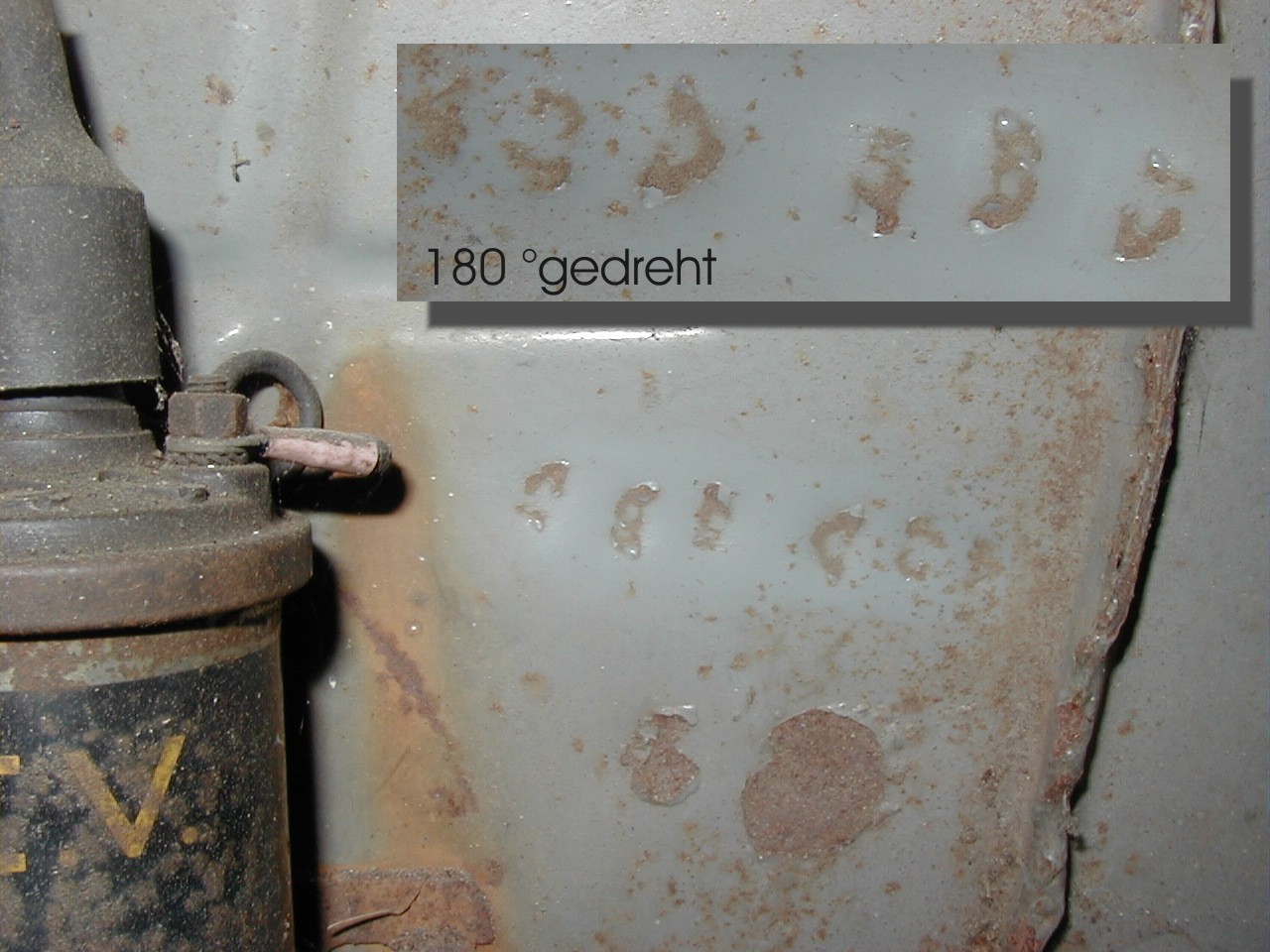

restauriere z.Z. eine Traction 11B von 1955. Wer kann mir sagen wo die Fahrgestellnummer im Auto eingeschlagen ist? Plakette mit der Fahrgestellnummer habe ich gefunden.

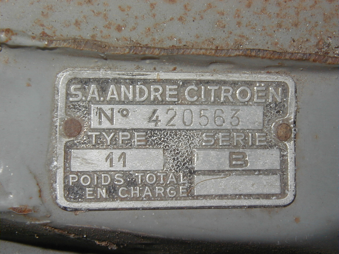

FG ist im Motorraum oben links in die "Spritzwand" eingeschlagen und zwar neben der Zündspule (siehe Foto). Wie Du siehst, waren die Zahlen auch bei mir schwer zu entziffern. Die Zahlen sind überkopf zu lesen. Die FG-Nr. findet sich aber normalerweise auch nochmal auf einem Typenschild rechts im Motorraum wieder. (siehe 2. Foto auf folgenden Forumsbeitrag.

Hier das zweite Foto.

Die meinung von Daniel Eberli ist falsch. Bei den koffermodellen war die nummer
wirklich auf der linken seite im bereich der zündspuhle eingeschlagen. Mehr schlecht
als recht entzifferbar. Mein haus und hof mechaniker schlägt die zifferfolge als auf
einen blechstreifen und schweisst in dann beim org. typenschild auf die carrosserie.
