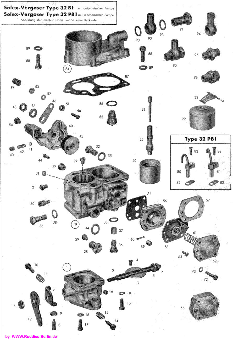

ich war schon fast am Verzweifeln aber ich habe tatsächlich
einen Lieferanten gefunden!
Daher möchte ich mich hier nochmals herzlichst bedanken bei
Herrn Sauer von Bosch-Car-Service Küppers in Linnich für
die freundliche Beratung und Unterstützung.
Ausserdem Danke ich noch ruddies Berlin, da ich bei Ihm die
entsprechende Spezifikation und Datenblatt gefunden habe, ohne
dass es mir nicht möglich gewesen wäre, einen entsprechenden
Schwimmer zu finden.
(Bild 22, Schwimmer 11gr. 5.03000.00, siehe Bild)
Grüsse von der ALB
Müller
