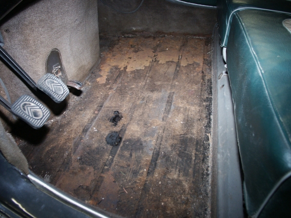

Thema: Angerosteter Fußbereich
Aufgrund überwiegend positiver Erfahrungen rufe ich wieder ins Forum hinein:
"Der Fußbereich meiner Traction 11B Bj.56 ist leicht angerostet. Was muß ich tun,um hier Schlimmeres zu verhindern?"
Für eure Tipps im voraus vielen Dank.
Gruß aus dem mittleren Schwarzwald
Jakob
Re: Angerosteter Fußbereich
Lieber Jakob, zwei Rückfragen: Der innere Fußbereich? Alte, zu erhaltende Substanz?
Ich habe mal für solche Problembereiche, die man auch nicht vollständig entrostet kriegt, Owatrol angewendet. Das ist ne Art Leinöl, kriecht in alle Ecken und härtet aus.  Überlackierbar mit Kunstharzlack. Anschließend, die Eckbereiche mit Unterbodenwachs behandeln, nu ein Hauch, überflüssiges wegwischen, damit sich Dein Teppich nicht damit vollsaugt....
Hallo Friedrich,
Es ist der innere Fußbereich, nur angerostet. Also, zu erhaltene Substanz!
Hallo Mani,
wenn ich Dich richtig verstanden habe: den Bodenbereich "mechanisch" säubern und dann mit Owatrol einstreichen. Ist das ein Rostumwandler oder schreitet die "Pest" darunter verlangsamt fort?
Hallo Ferdi,
Du hast vollkommen Recht. Man muß natürlich nach der Ursache suchen. Ich habe eine Rolle Isolierband im Auto um bei einsetzendem Regen "blitzschnell" die Lüfterklappe zuzukleben (Tipp von Daniel Eberli). Trotzdem tropft es noch irgendwo herein. Hier muß ich wohl noch etwas Detektivarbeit leisten. Der Wassereintritt ist aber deutlich weniger geworden. Ein Zuspachteln der Klappe kommt aber nicht in Frage.
Aus zeitlichen Gründen komme ich erst jetzt zum Fußbereich. Jetzt sind dort große Flächen mit - wahrscheinlich - Unterbodenschutz bestrichen. Wie bekomme ich dieses Teufelszeug unter einigermaßen menschlichen Bedingungen weg. Hab es mit der Flex und Bürstenaufsatz probiert, aber da wird das Zeug warm und geschmeidig und setzt eher die Bürste zu.
Wer weiß Rat?
Gruß aus dem Schwarzwald
Jakob
habe diese mühevolle Arbeit in der Vergangenheit auch schon einmal hinter mich gebracht. Die dazu benötigten Handwerkszeuge waren der Spachtel und die Drahtbürste und immer schön mit Muskelkraft.
Gruß Uwe
Hallo Uwe,
so ähnlich haben wir es gestern auch hinter uns gebracht. Ein Nachbar gab mir den Tipp mit dem Fön. So hat mein 9 jähriger Sohn Fläche für Fläche mit dem Fön warm gemacht und ich habe mit dem Spachtel das "Teufelszeug" abgekratzt. Ich wollte schon immer wissen, was man in einem Straflager tun muß :-).Ich werde nun versuchen den Rest mit Verdünnung wegzubekommen. Danach werde ich die Fläche mit Fertan streichen.
Was empfehlt Ihr für die oberste Schicht? (Keinsfalls Unterbodenschutz!)
Gruß Jakob
hallo
wenn der Bitumen alt und sproede ist, mit Stecheisen oder stabilem Spachtel abstossen,broeckelt dann schoen ab. Bei klebrigem Bitumen mit Heissluft erwaermen und abziehen, die Schicht die uebrig bleibt mit Petroleum einweichen und mit Spachtel abnehmen -den Schmier mit Reinigungsbenzin abwaschen. Das ganze Spiel dauert, bei einem BL, ca. 4Stunden und eine Flasche Roten,-dann ist er aber auch blitze sauber und das ohne Staub jedoch mit ein wenig Geruchsbelaestigung.
Hallo Jakob,
Deine Frage bezüglich der Endarbeiten nach der Fertanbehandlung, da Du vom Unterbodenschutz ja geheilt bist, mit Lack versehen!!! Welche Farbe Du nun wählst bleibt Deinem Geschmack überlassen, aber möglichst hell, weil dann neue Roststellen - z.B. an Falzen - frühzeitig erkennbar sind. Da meine Traction oben im originalen "Schwarz" glänzt, ist der Unterboden als Kontrast ganz in "Weiss" gehalten, natürlich nicht wegen des Kontrastes sondern um evtl. Rost frühzeitig den Kampf anzusagen. Ich habe hierzu ausserdem eine rostumwandelnde verwandt. Hat sich in der Vergangenheit bestens bewährt.
Gruß Uwe

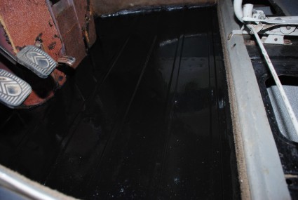

Also nachdem so zahlreiche Tipps im Forum abgegeben wurden, will ich Euch das Endergebnis nicht vorenthalten.
Nachdem die Sträflingsarbeit, das Bitumen herauszukratzen im Groben erledigt war, habe ich mit Lösungsmittel die Bitumenreste entfernt. Danach sauber ausgesaugt. Danach ausgiebig dick FERTAN aufgebracht und 48 Stunden einwirken lassen. Nun nass abgewischt und mit schwarzer Farbe lackiert.
Jetzt hoffe ich auf weitere 50 Jahre Ruhe in diesem Bereich.
Nochmal vielen Dank für Eure Hilfe.
Jakob
