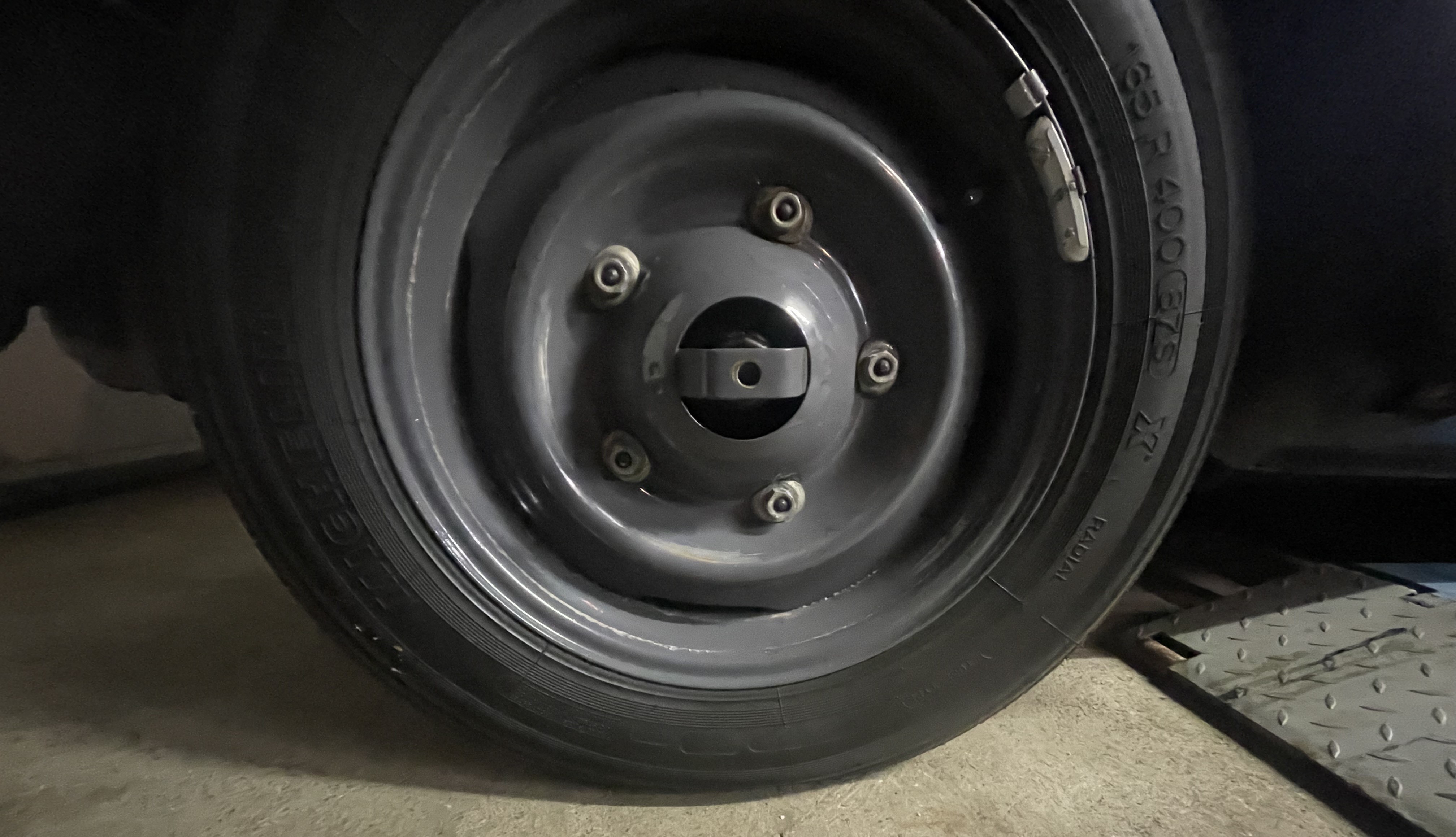

ich bin gerade an der Planung eines Adapters für meine Wuchtmaschine, um die Traction-Felge sauber mit den originalen Radmuttern aufnehmen zu können, da m. E. nur so eine exakte Zentrierung erfolgen kann.
Weiß von euch einer den exakten Lochkreis?

Es geht um einen 11BL von 1953 mit einer 5-Loch-Felge (siehe Foto), daher sollte das alles so passen.

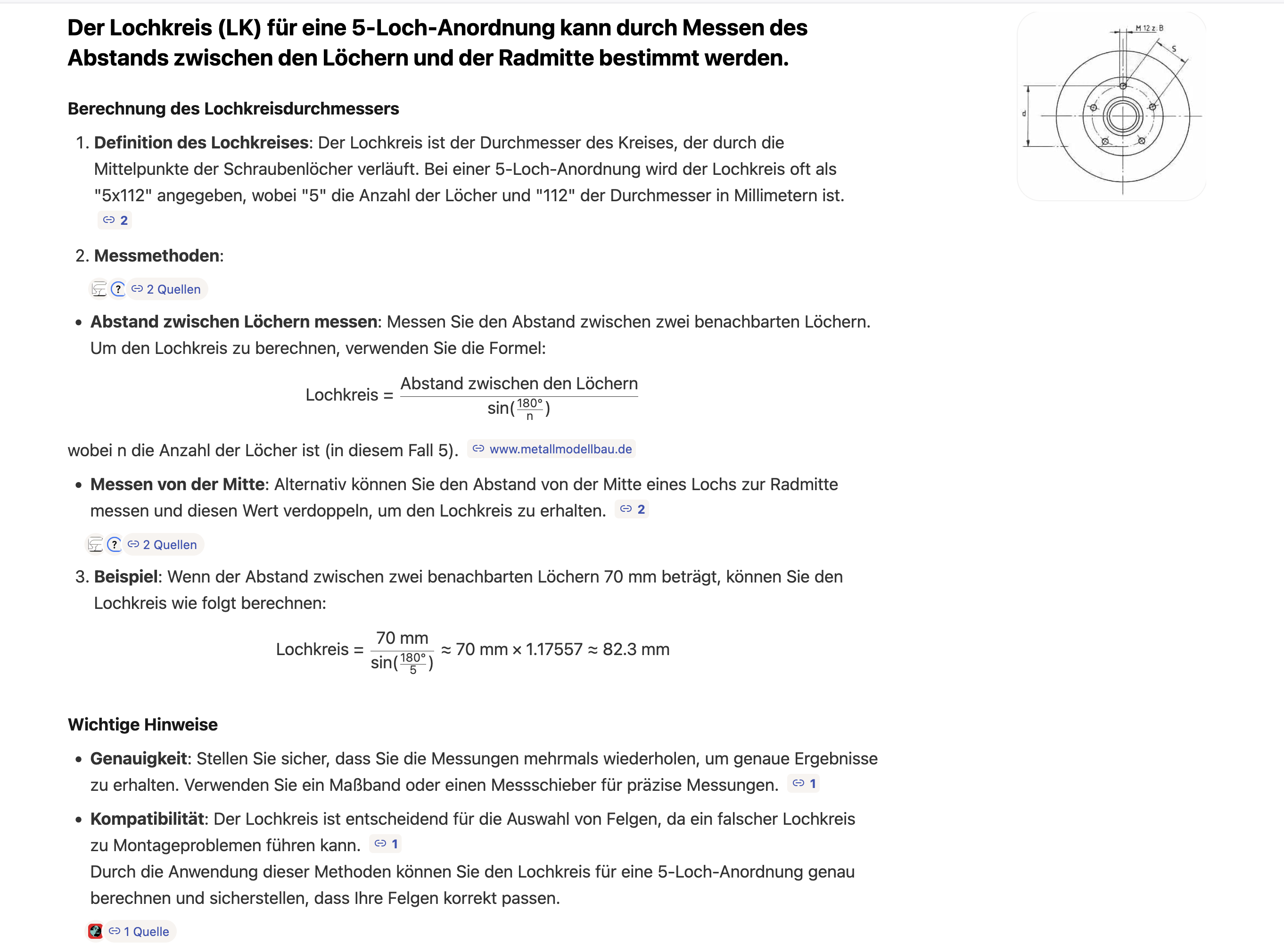

Lochkreis messen:
