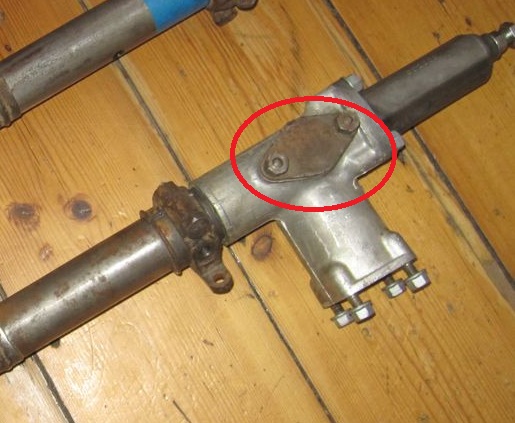

Du meinst den da, richtig?
Na, dann danke ich Dir für den Tip! Nachher mal beigehen, wie 's da so aussieht. Könnte man in den Deckel vielleicht einen Schmiernippel einbauen?

Re: Lenkung Zahnstange schmieren
Habe ich tatsächlich auch schon überlegt. Dürfte nichts gegen sprechen.

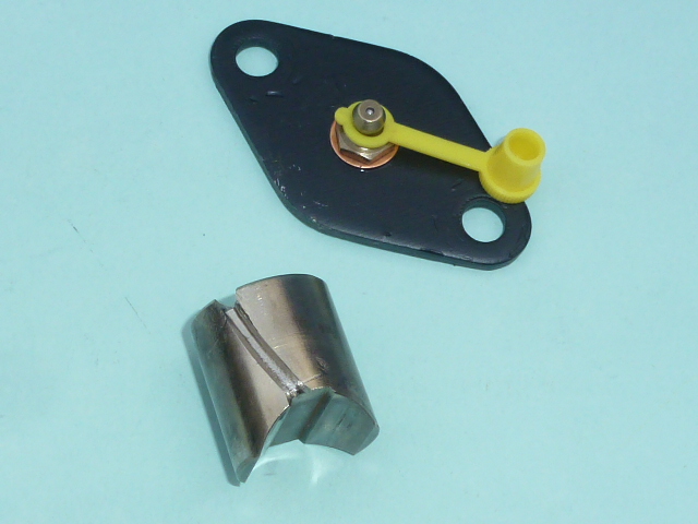

Servus Rolf.
Ich habe das mit dem Schmiernippel vor einigen Jahren gemacht. Einfach - schnell - gut. Aber Du mußt auch eine Nut in das Druckstück schleifen, damit das vorne eingepresste Fett nach hinten durch kann.
Es muß dünnes Hochdruckfett (NLG-1) verwendet werden. -
Aber insgesamt liegt Dir besser noch eine andere Arbeit vor. Wenn ich das richtig verstanden habe, ist das bisherige Fett 30 Jährchen drin? Dann ist das kaum noch schmierfähig. Fette bluten aus, verhärten und verlieren ihre Fließfähigkeit. Somit verlieren sie im Laufe vieler Jahre ihre Schmierfähigkeit u. a. durch Penetrationsverlust.
Ich würde es auf jeden Fall erneuern, auch wenn es ein hundsdreckige schwarze Sauerei ist.
Zum Neubefüllen bietet sich hochwertiges (!) Gelenkwellenfett für homokinetische Wellen an. Spezialfett mit MoS2, teuer, aber unübertrefflich. Je billiger desto geringer das sehr teure Gleitadditiv. Diese Fette haben eine Lebensdauer von >10 Jahren, sofern kein Wasser dorthin gelangt.
Damit das Lenkgetriebe befüllt, brauchst Du im eigentlichen Sinne nie mehr nachschmieren.
Viel Erfolg!
P. S.: Je nach Laufkilometer kann bei der Gelegenheit möglichweise das Reduzieren eines der Shims das Lenkungsspiel optimieren. Nur bei entlasteten Rädern durchführen.
