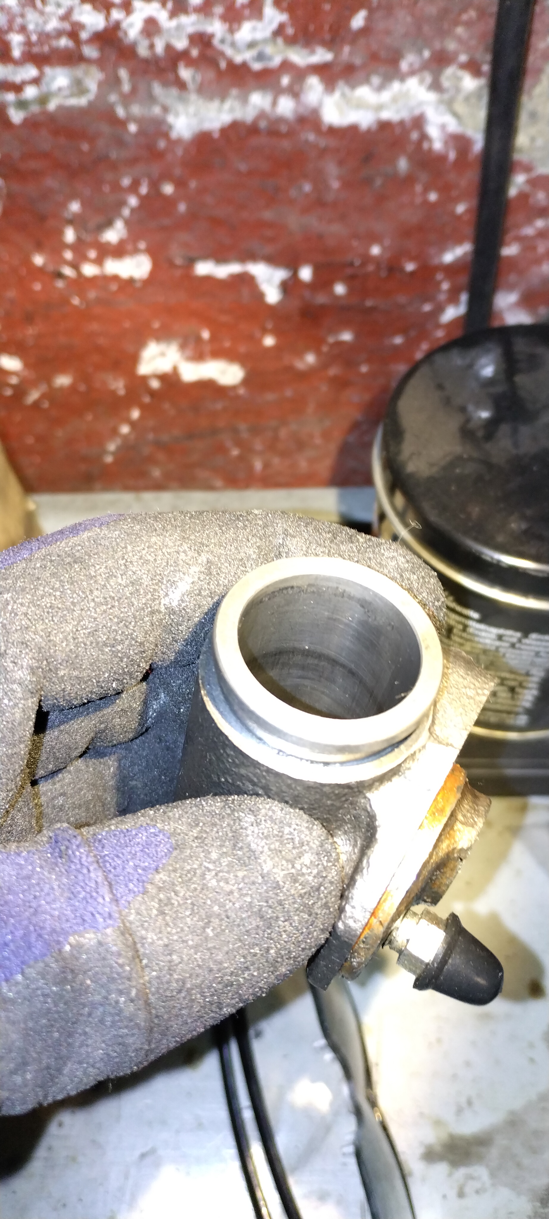

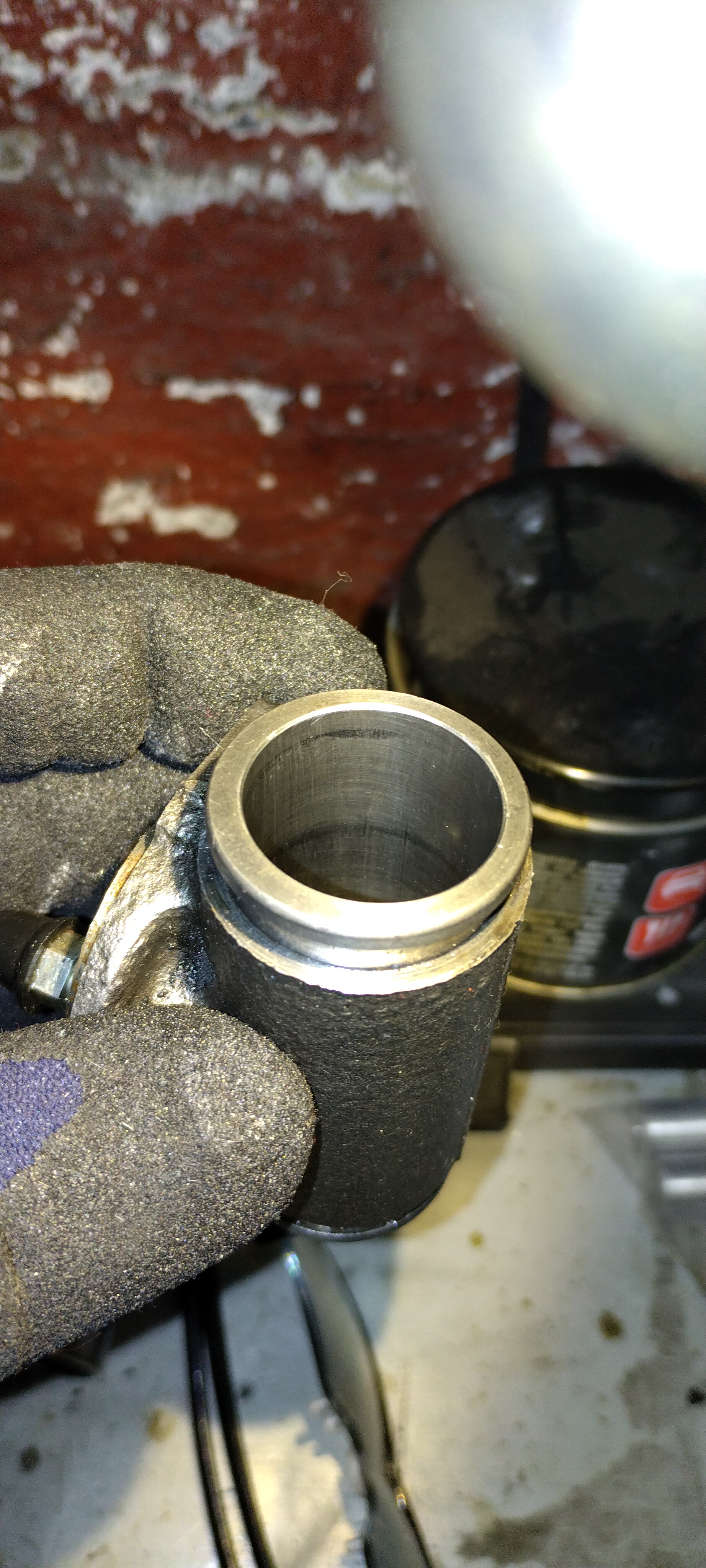

Eine Verbesserung muss her, die Teilehändler schaffens ja nicht. Heute gabe ich meinen Leck geschlagenen RBZ ausgebaut. Alles wurde vor Jahren auf Silikonöl umgestellt, auch mittlerweile keine Reste von DOT 4 in den RBZ. Ergo keine Korrosionsspuren, die für das Leck verantwortlich sein können. Lediglich leichte Verschleißspuren, weil der Kolben leicht kippelt (wie bei allen RBZ). Der RBZ ist vor 2 Jahren und 3000 km bei Depanoto neu gekauft, teurer aber offensichtlich gleiche Ware. Das Dichtgummi (Topfform) erschien mir ein bißchen hart. Außerdem gefiel mir nicht, dass man nicht so richtig kontrollieren kann, wie die Feder aufliegt, wenn man die Dichtung einbaut. Vielleicht verformt die Feder das Gummi? Sollte man eine Scheibe unter die Feder legen?
Auf jeden Fall ist das Leck nicht nur durch das Stehen entstanden. Alles war schon eingesaut. Habe die Beläge mit Isopropanol gereinigt, aber eigentlich sind die jetzt blöd.

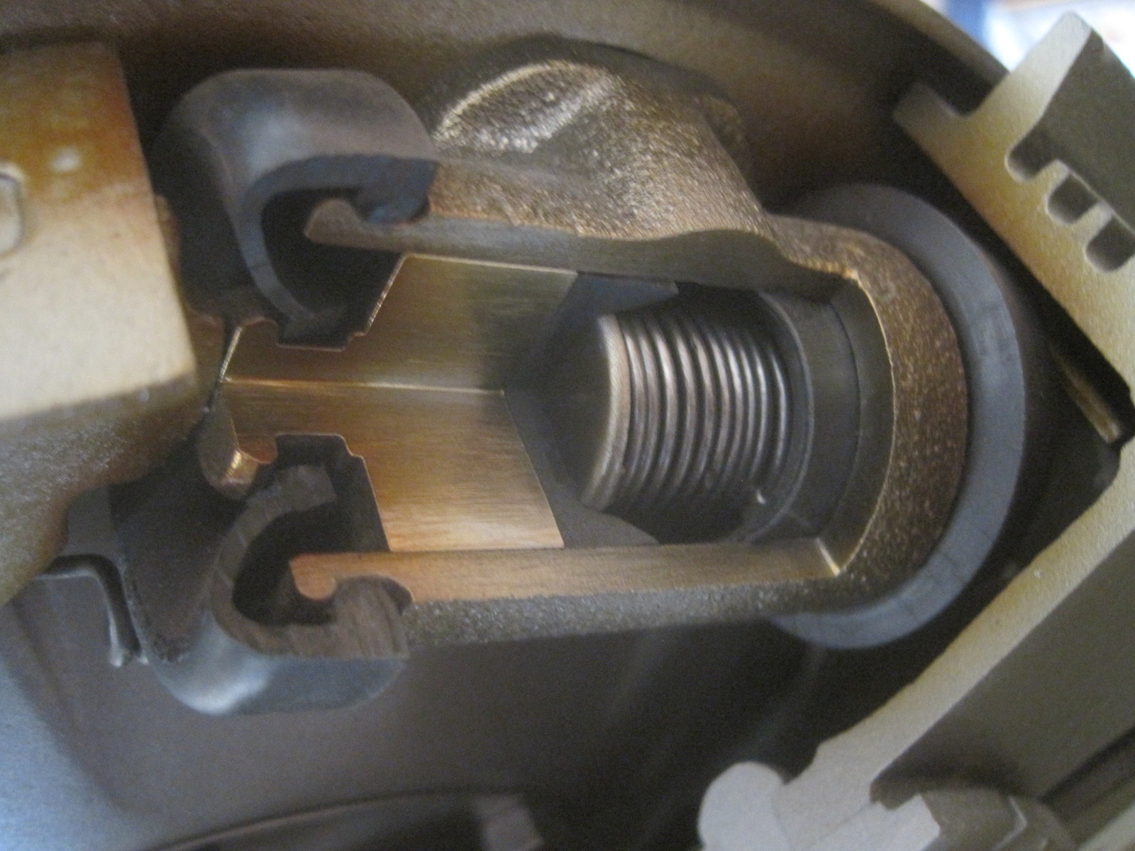

Die originalen Radbremszylinder von Lockheed hatten auf jeder Seite der Feder eine mit der Feder verbundene Scheibe mit abgerundeten Kanten, siehe Bild im Anhang von meinem Schnittmodell. Diese Scheibe lag vollflächig innen in der Manschette auf. Die Einsparung von ein paar Cent ist vom technischen Standpunkt aus unverständlich, denn das Federende ohne Scheibe kann zur Deformierung der Gummimanschette führen, obwohl sie ja auf der Rückseite vollflächig am Kolben anliegt.
Ich habe letztes Jahr neue hintere Radbremszylinder in Frankreich gekauft, diese haben keine vollflächige Manschette mehr, sondern eine ringförmige, die in einer Nut im Kolben liegt, dieses System hatte ATE oft verwendet. Ob das länger hält, muss die Zeit zeigen. Problematisch ist, dass es dafür keine Ersatzmanschetten gibt, und der Käufer nichts von der geänderten Form weiß.
Für die vorderen Radbremszylinder gibt es diese Bauform m. E. noch nicht.

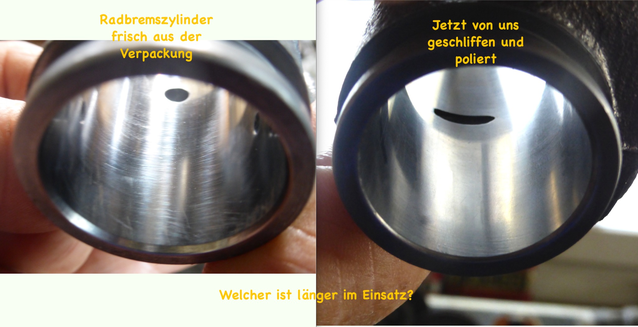

Das bremszylinderbild von pepe ist so ein beispiel. Die riffen im zylinder waren doch
von anfang an. Wie soll denn das auf dauer funktionieren.
Anbei ein bremszylinderbild aus dem netz (mit dem einverständniss des erzeugers).
So wie der bearbeitete zylinder auf dem bild war es vor jahrzehnten bei europäischen marken-
hersteller üblich. Heute; einfach zufall wenn es so ist. Oder; die ausnahme bestätigt die regel.

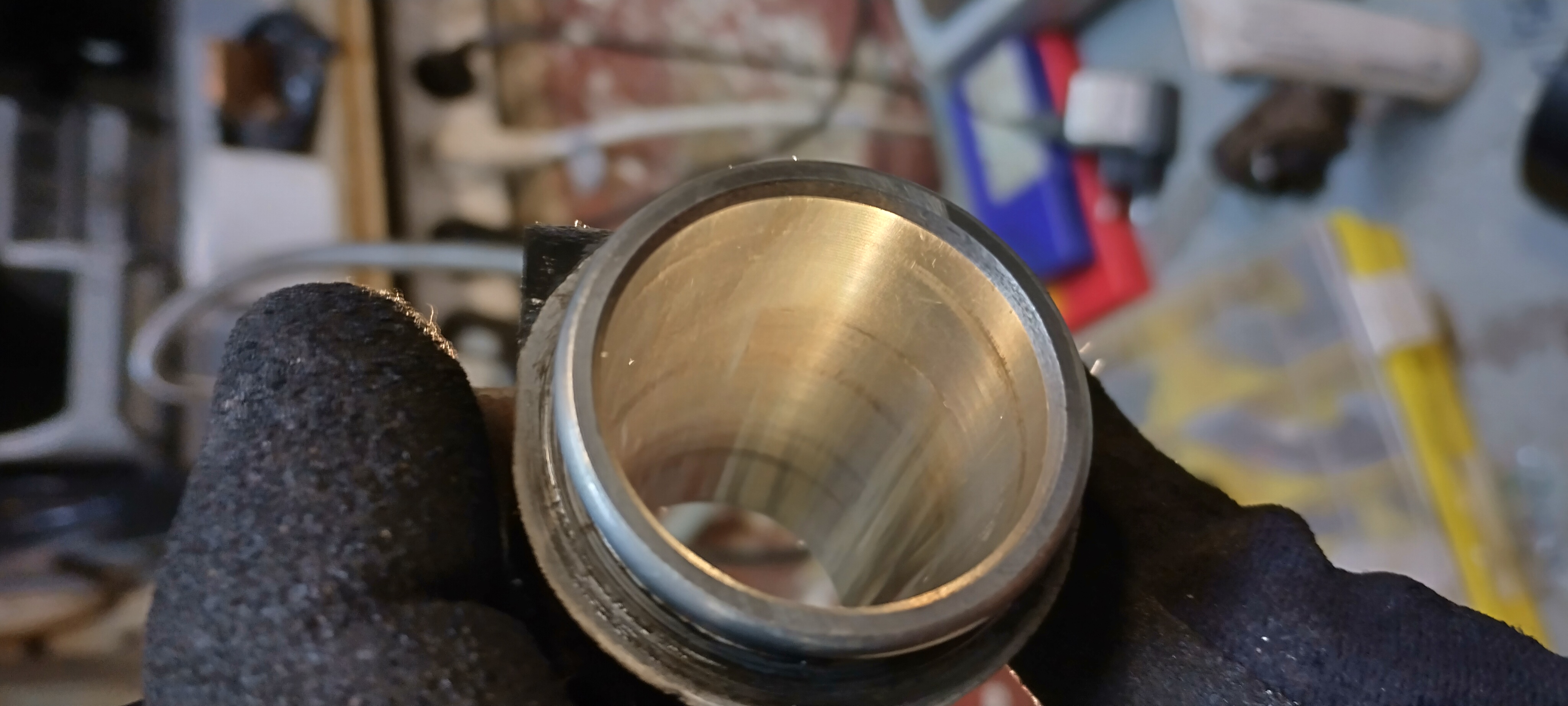

Jetzt habe ich die vorderen Bremsen aufgemacht, um zu prüfen, ob die noch dicht sind. Die Beläge sind frisch, die möchte ich mir nicht versauen. Die RBZ sind dicht. Die Laufflächenim Gegensatz zu den hinteren glänzend poliert, siehe Bild. Vielleicht macht das den Unterschied.
Man sieht die Stellen, wo der kippelnde Kolben und die Enden der Gummimanschette aufliegen. Es sei angemerkt, dass ich Silikonöl/DOT5 verwende und Manschetten sowie Kolben großzügig mit Silokonfett (Amaturenfett ausm Baumarkt oder in teuer von LM) versehen habe. Auf den Außenbereich des Zylinders -vorm Kolben- verhindert es auch Korrosion.
Fazit: Alle 4 RBZ wurden zum gleichen Zeitpunkt erneuert, es waren die "teuren" für 70 EUR  bei Depanoto. Bei den hinteren waren die Laufflächen nachlässig bearbeitet und sie wurden undicht. Ich werde die Laufflächen also nachbearbeiten und das beobachten. Dafür lasse ich vorläufig die alten teils versüfften Beläge drinnen.
Noch ein letzter Gedanke: 1" und 1 1/4" der Durchmesser der RBZ dürfte öfter vorkommen. Da könnte man sich ja mal nach besseren Manschetten und evt. Kolben umschauen.

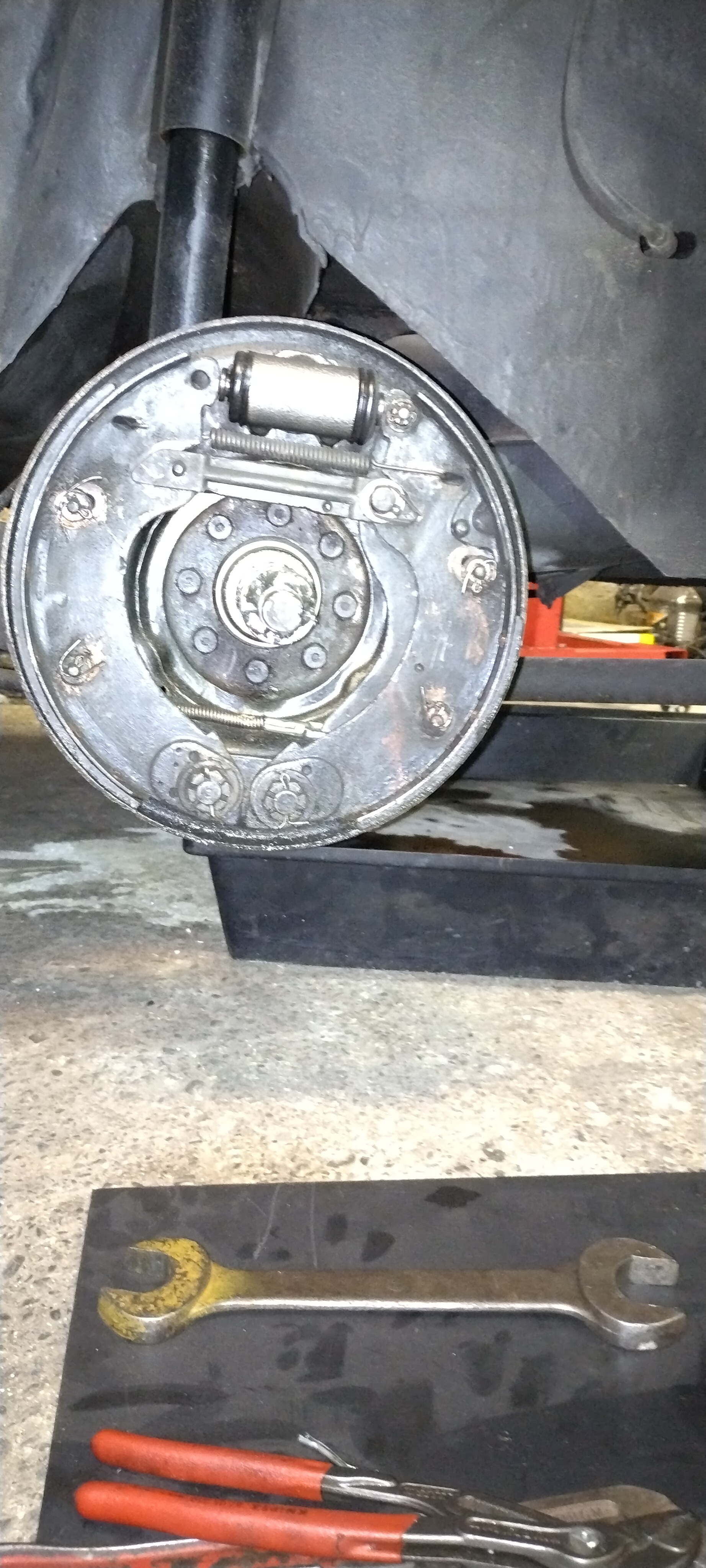

Re: Bremsen
Bild von Pepe
Ist es absicht das die ablaufbacke seitenverkehrt montiert ist?
Wenn ja, warum?
