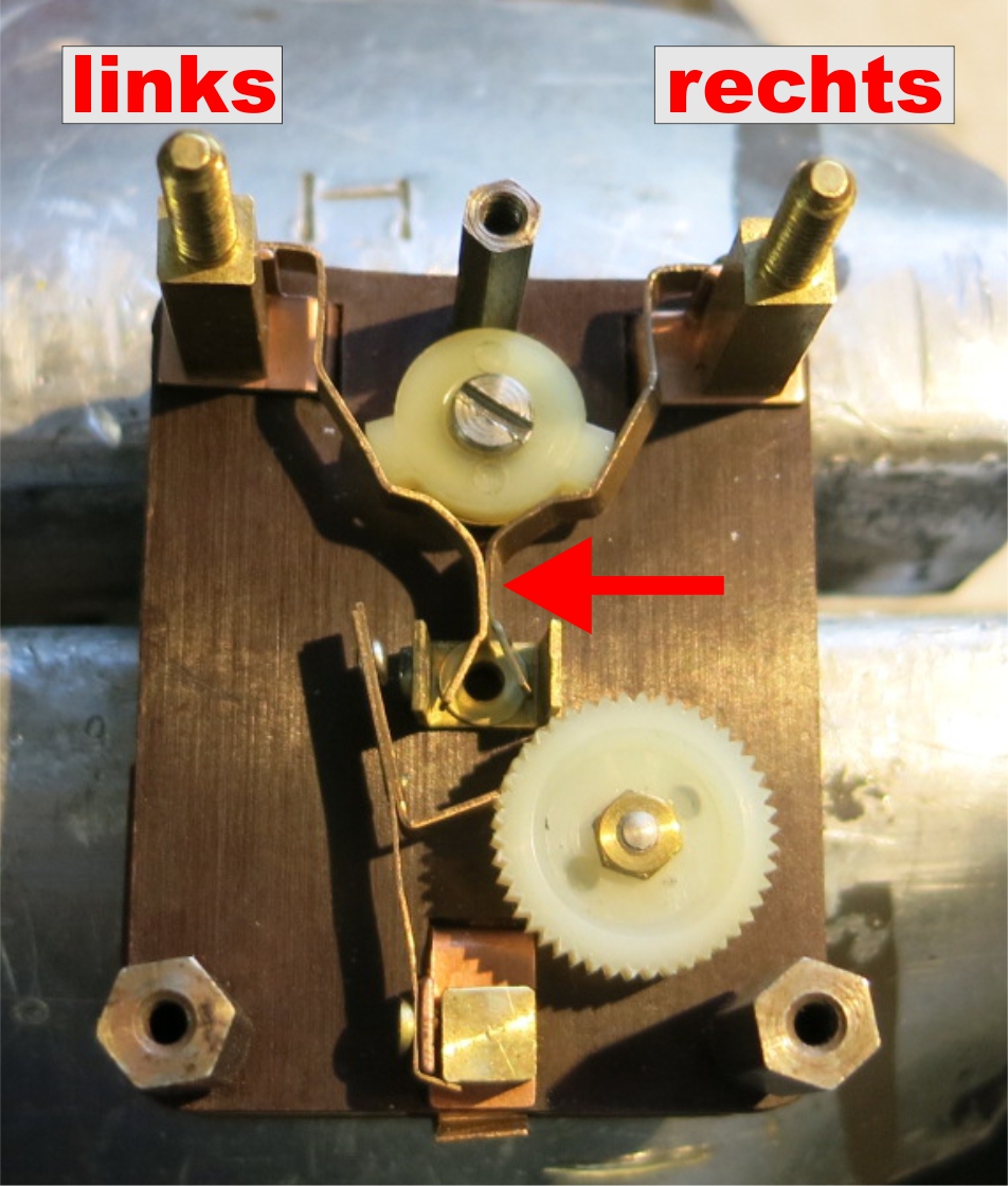

kann jemand mal bei einer funktionierenden Minuterie (Uhrwerk oder Bimetall?) mal die beiden Ausgänge für die Blinker rechts und links mit einem Ohmmessgerät messen, ob die im Ruhezustand kurzgeschlossen sind?

Re: Blinkgeber Minuterie
Hallo Ulli,
wie Du auch auf dem beigefügten Foto sehen kannst, sind die rechts/links - Anschlüsse im Ruhezustand kurzgeschlossen. Und im Blinkvorgang geöffnet.
Hallo Peter,
danke Dir, das dachte ich mir schon, dann geht eine Kombination mit originaler Minuterie und zusätzlichem Blinkerhebel am Lenkrad nicht.
Spricht etwas dagegen, die beiden im Ruhezustand gegeneinander liegenden Kontakte zu isolieren?

Hallo  Ulli,
wenn man die beiden Kontaktwangen gegeneinander isoliert, dürfte das keine Auswirkungen haben.
Gut zu wissen.
Ich habe jetzt eine Bimetall-Minuterie bekommen und getestet, so wie Zudroehn, dort sind die Kontakte offen. Funktioniert jetzt.
