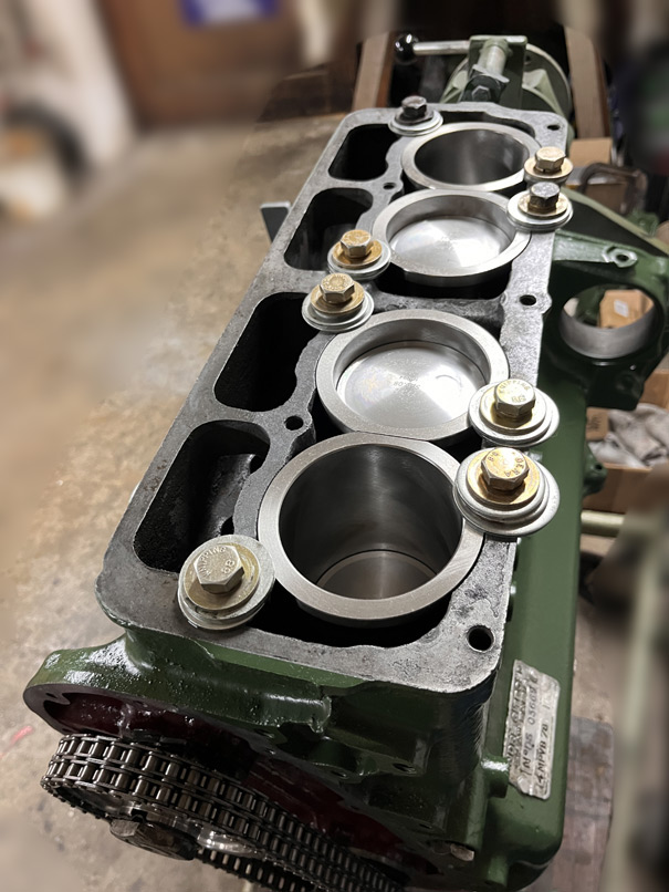

Alles richtig was Pepe da schreibt und praktiziere ich bereits seit unzähligen Jahren. Einzig, das Sicherungsblech bei Montage der Schwungscheibe wird benötigt weil dieses das Pilotlager hält. Vorher die gebogenen Ecken entfernen damit nix wegfliegt. So kann man meist das alte Blech benutzen.
Derzeit im Bau, Perfo-Motor mit leicht gewölbten Kolben

Passen die gewölbten Kolben zum D-Kopf? Ich habe solche Kolben auch schonmal in einen Perfo eingebaut. Da musst ch die Ecke von der Quetschfläche am ZK etwas wegfeilen. Ordentliche Kompression (10 bar gemessen, also vielleicht 8,5 : 1) aber hat der Motor gut mitgemacht über die 20.000 km, die ich die drinnen hatte. Ich sehe ein Sicherungsblech unter der Mutter vom Stirnrad..? An dieser Stelle überlege ich die Mutter nackt oder mit Scheibe einzubauen..wenn man eine passende Scheibe kriegt.
Re: Sicherungsbleche sind unnütz
Hallo Pepe, ja, habe diese Kolben auch schon in den D-Motor gebaut. In beiden Fällen muss man am Zylinderkopf geringfügig die Kanten der Brennräume brechen. Ist nicht viel wenn man genau schaut wo es sein muss.
Das Sicherungsblech am Stirnrad habe ich hier als Unterlegscheibe benutzt. Sicherung immer mit Loctite.

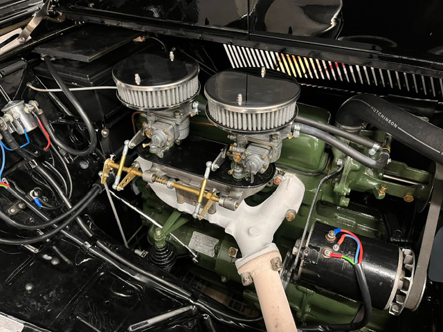

Habe ich Dich schon zu der Düsenbestückung und Lufttrichter Deiner Vergaseranlage befragt? Tue ich hiermit
zum Thema Schraubensicherung kommt eventuell das System der ,,Nord Lock Scheiben" in Frage, bin kürzlich bei einem Trecker drüber gestolpert und war über den Widerstand beim Losschrauben überrascht.
Gruß Erik
Hallo Pepe, hier der letzte Stand:
Mischrohr 10
Luftrichter 23
Hauptdüse 115
Luftkorrektur 190
Leerlauf 50
Leelauf - Luft  100
Bei großer Hitze im Sommer habe ich auf die 50er Leerlaufdüse umgerüstet. Damit lief der dann im Standgas besser.
Spring super an, wenig Choke und nach kurzer Fahrstrecke ohne Choke. CO bei 2,5%. In allen Situation prima zu fahren. Deutlich mehr Zugkraft. Auf Strecke ca. 8,5 ltr./100km auch mal 9ltr. Kurzstrecke und Stadt auch schon mal 12 ltr. Damit meine ich aber auch fahren und nich cruisen um die Eisdiele :-)
Großes Lob beim TÜV und als zeitgenössig angesehen!
Manfred
https://www.youtube.com/watch?v=lAfgO_axp5c
Oh klasse, danke. Auch für die Mischrohr-Angabe, das wird oft vernachlässigt. Weißt Du zufällig, ob das dem origianlen Mischrohr entspricht?
