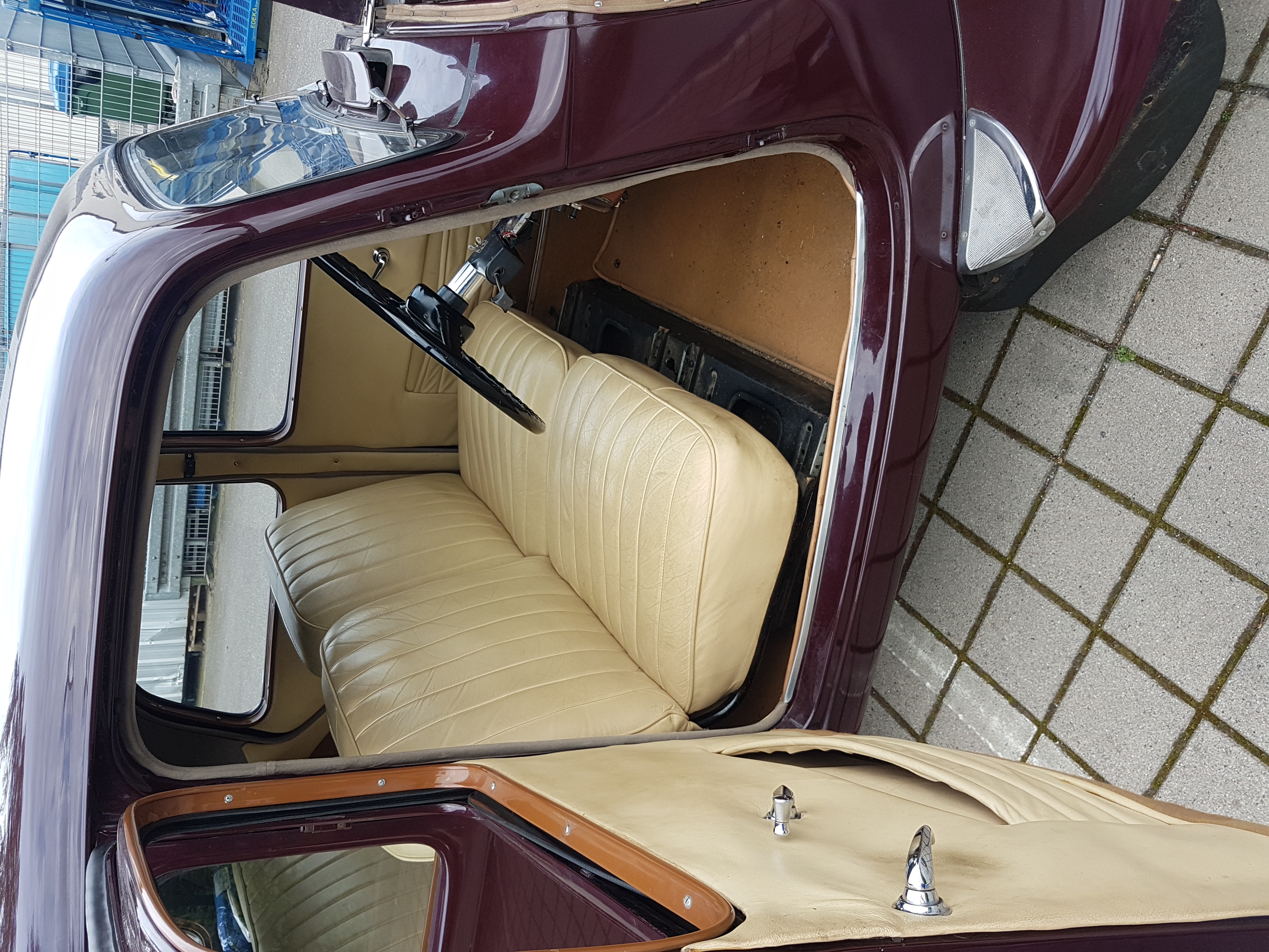

Aber der Reihe nach - erst mal vorstellen. Meine Frau und ich haben uns im Mai einen Citroen Light 15 von 1949 gekauft. Das ist ein Legere aus Slaugh, etwa 50% des Autos sind aus englischer Produktion. Unsrer wurde in den '90ern aus Südafrika importiert und dort von Stephen Le Roux restauriert. Für mich war der TA schon immer der "Traum" eines Oldtimers, als "Engländer" finde ich ihn sogar noch interessanter.

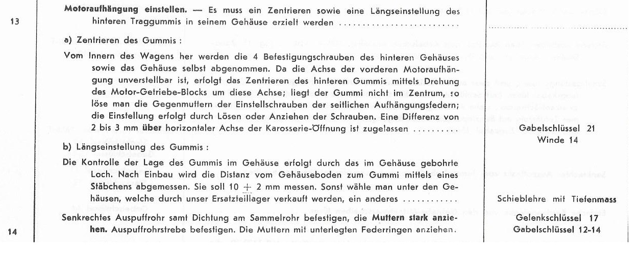

Kleiner Tip zu diesem Thema:
Die seitlichen Motorlager sind laut Citroen so einzustellen, dass auf dem hinteren Motorlager KEINE Belastung liegt.
Siehe anliegende Beschreibung aus dem Reparaturhandbuch.
Das hintere Lager ist also genau genommen gar kein "Lager", sondern eine "Führung", die nur größere Bewegungen des Motors verhindern soll.
Gruß, Ferdi

Die Diskussion um den Umbau der seitlichen Motorenfedern auf Silentblocks, verbunden mit der Entfernung des Gummilagers hinten zwischen Motor und Spritzwand taucht immer wieder auf.
Ich persönlich bin davon - gelinde ausgedrückt - nicht begeistert. Ich habe auch schon Fahrzeuge wieder zurück gebaut.
Die originale Aufhängung ist besser, vorausgesetzt, die seitlichen Motorlager sind korrekt eingestellt. Wie von anderer Seite bereits erwähnt wurde, darf der Silentblock weder tragen, noch an die obere Kante gepresst werden.
Neu musste ich allerdings feststellen, dass - zumindest ein Teil - der heute im Handel erhältlichen hinteren Gummilager zu klein (oder zu weich) sind. Die Folge war, dass sich der Motor - vor allem beim Anfahren - hinten massiv (hauptsächlich nach oben und unten) bewegen konnte, was zu einem Schütteln des ganzen Autos führte.
Aktuell sehe ich keine "saubere" Lösung, als die Zwischenräume um den Gummi des Motorlagers mit einem Streifen von einem alten Reifenschlauch aufzufüllen. - Kennt jemand einen Lieferanten, der hintere Silentblocks in den "richtigen" Dimensionen anbietet?

Re: Neue TA Besitzer
Der hintere gummiblock hat etwas spiel im gehäuse. Das ist normal.
Im laufe der zeit gab unterschiedliche gummblöcke. Härtere und weichere.
Wenn die motoraufhängung nach rep.handbuch eingestellt ist und die ganze
einheit immer noch rumpoltert, liegt es am motor.
An der motorlagerung dann etwas zu "modifizieren" ist sympton- nicht ursache
bekämpfung.
