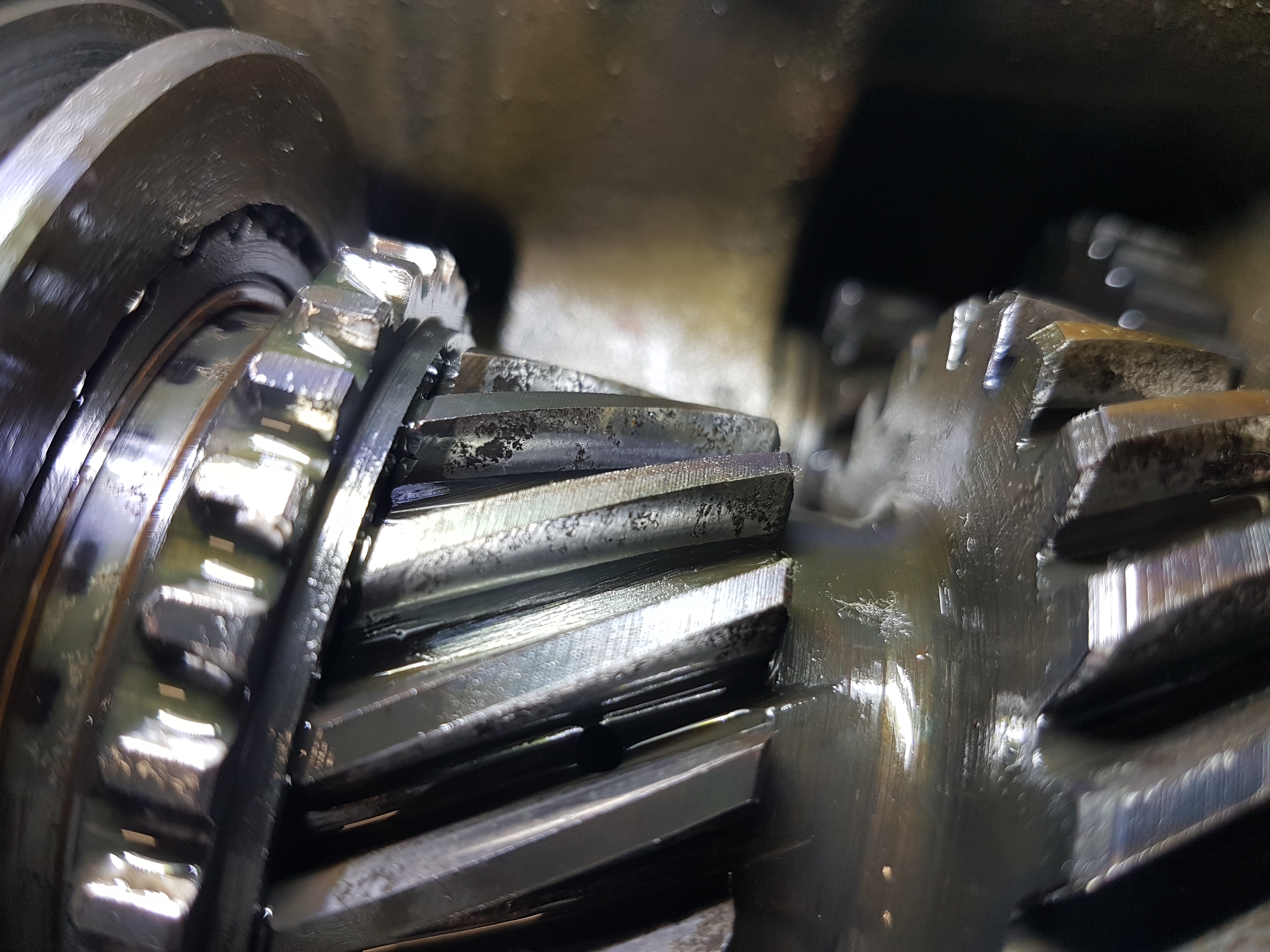

Wir haben unseren Light 15 erst wenige Monate. Von Anfang an hatte das Auto starke geschwindigkeitsabhängige Vibrationen. Nach Austausch einer Antriebswelle (Käfig am Kugelgelenk Getriebeseitig gebrochen) und richtiger Einstellung der Motorlager wurde es deutlich besser, ab noch nicht gut.
Das Getriebe war bis auf die Vibrationen unauffällig. Selten sprang mal der zweite Gang raus und es verlor an den üblichen Stellen etwas Öl.
Da auch die Kupplung rupft und nach Zuwendung ruft hab ich das Getriebe ausgebaut. Das Zerlegen des Getriebes war eine Freude - alles ließ sich leicht ausbauen.
Das 2te Gangrad ist stark an der Buchse eingelaufen (eine Buchse ist gewandert), Axialspiel der Räder auf den Wellen, unten über 1mm, die Satelliten haben zu viel Spiel. Kegel- und Tellerrad sehen überraschend gut aus, einige Zahnräder an den Flanken leider nicht. Nachdem, was ich bisher gelesen hatte sollte das anders herum sein....
Einige Zahnradflanken von Gangrad 2 und 3 haben Ausbrüche. Frage ist, ob die Zahnräder mit Pitting - (oder Korossion?) Stellen noch verwendet werden können. Wenig km pro Jahr und das richtige Öl vorausgesetzt. Gibt es da Erfahrungen?
Ich stelle Fotos ein.
Grüße aus Hamburg, Patrick

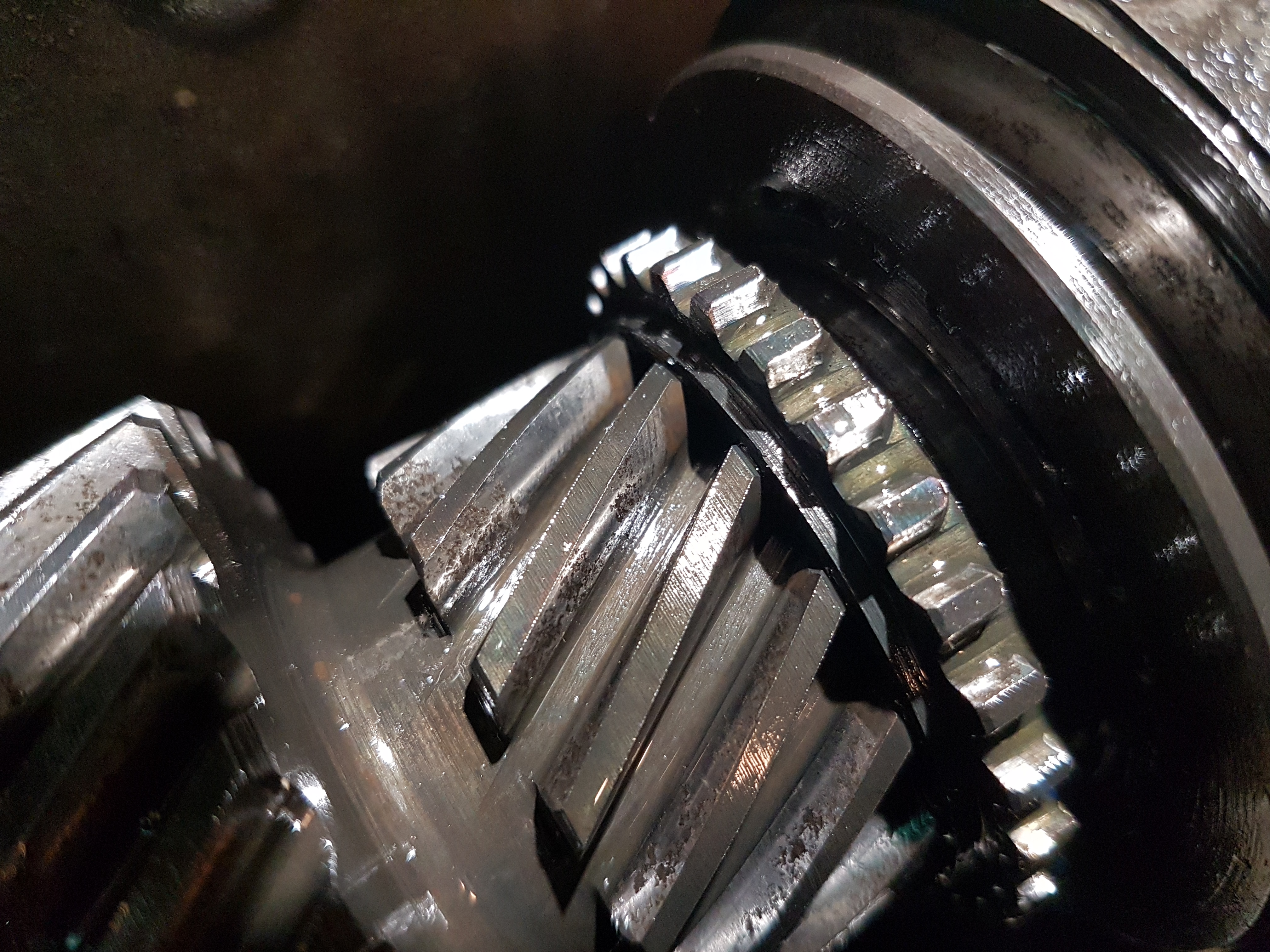

Foto2

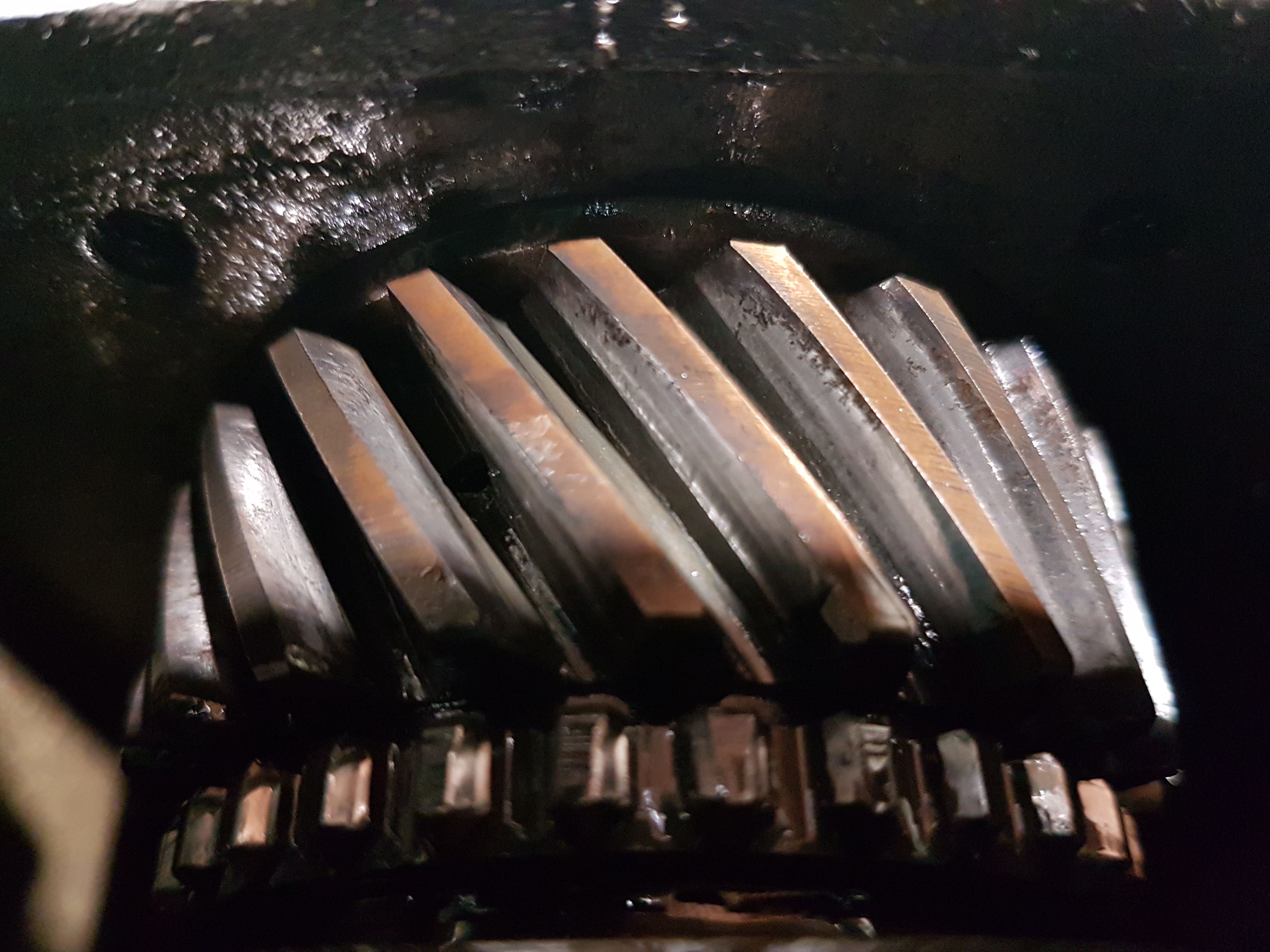

Foto 3

Hallo Patrick,
außer den Ausbrüchen auf den Zahnflanken sieht das nach Rost aus, hat wohl länger gestanden.
Ich baue solche Zahnräder nicht mehr ein.
Re: Getriebeüberholung
Hallo Ulli,
vielen Dank für die Einschätzung! Das hilft mir weiter und ich muss mich wohl um Ersatz kümmern. Da hauptsächlich die Zahnräder auf der Hauptwelle betroffen sind, spricht das ebenfalls sehr für Rost.
Grüße, Patrick

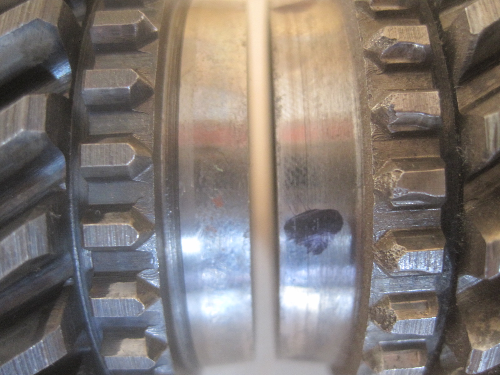

Wenn Du Dir neue Zahnräder 2. und 3. Gang besorgst, dann achte darauf, dass die Verzahnungen für den Eingriff des Synchro neuwertig ist, siehe links im Bild. Wenn sie abgenutzt sind wie rechts im Bild, führt das zum Herausspringen der Gänge unter Last.
Der Einbau neuer Buchsen ist sehr speziell, ohne Spezialwerkzeug für die Drehbank und Übermaß-Buchsen geht es nicht: Der Innendurchmesser der beiden Zahnräder ist nicht zentrisch zum Teilkreisdurchmesser der Zahnflanken. Wenn man nur eine Buchse einbaut und diese auf Durchmesser der Welle ausreibt, wird das Zahnrad eiern, das führt bei angestrebten 4/100 mm Spiel zwischen Welle und Buchse u. a. zum Verklemmen von Zahnrad und Synchro.

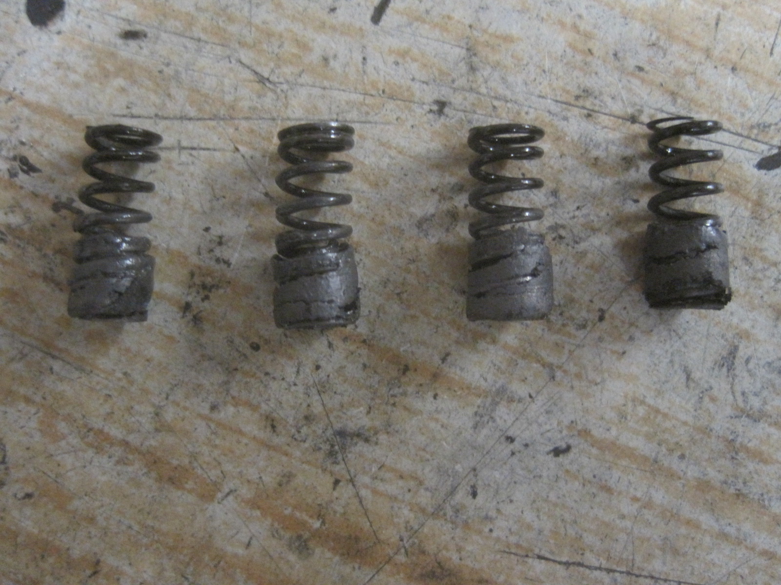

Synchro zerlegen: Das Hauptproblem ist Metallstaub, der sich in den 6 Sacklöchern der Federn wie Beton in den Windungen der Federn festsetzt und so verhindert, dass die Federn noch ihrer Funktion nachkommen können. Die Federn können oft nur unter Zerstörung entfernt werden.
