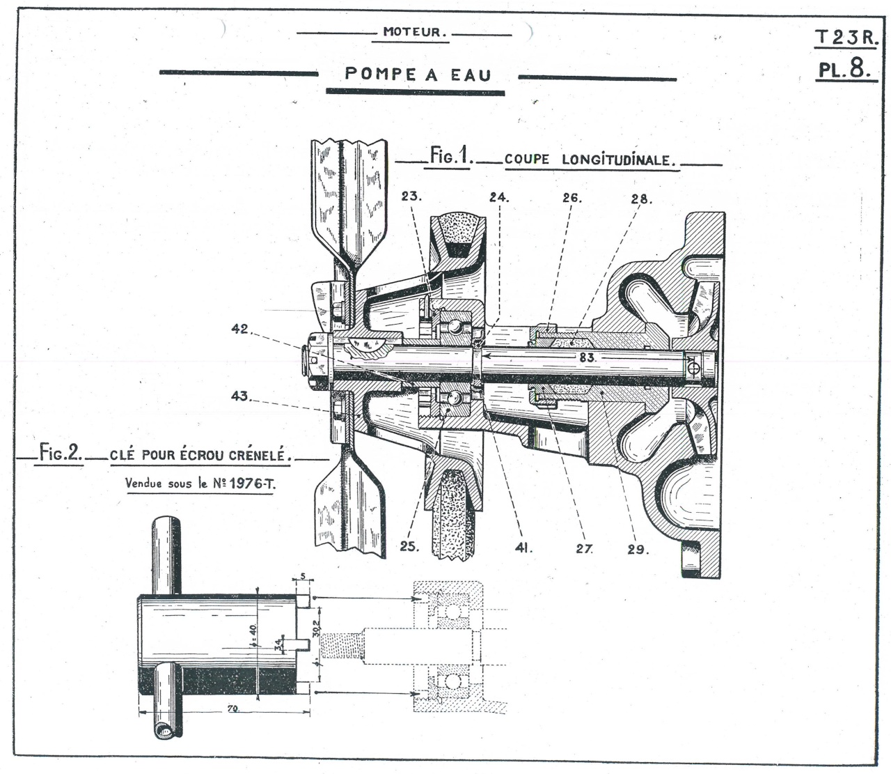

meinst du diese Pumpe:

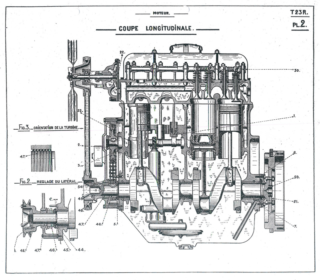

Re: Wasserrohr im Zylinderkopf ( Gusskopf) 11D Motor
wenn ja, welches Rohr meinst du?

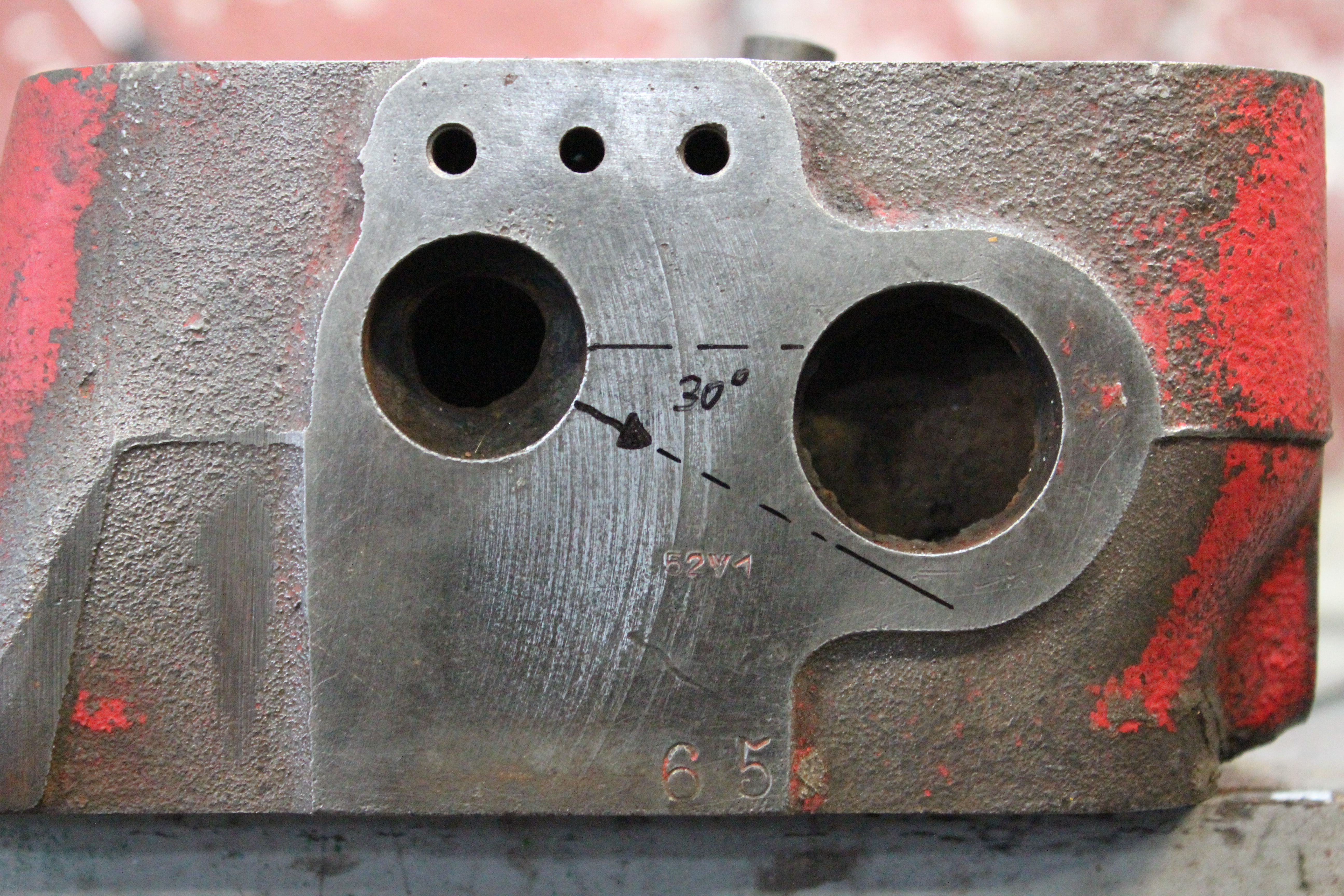

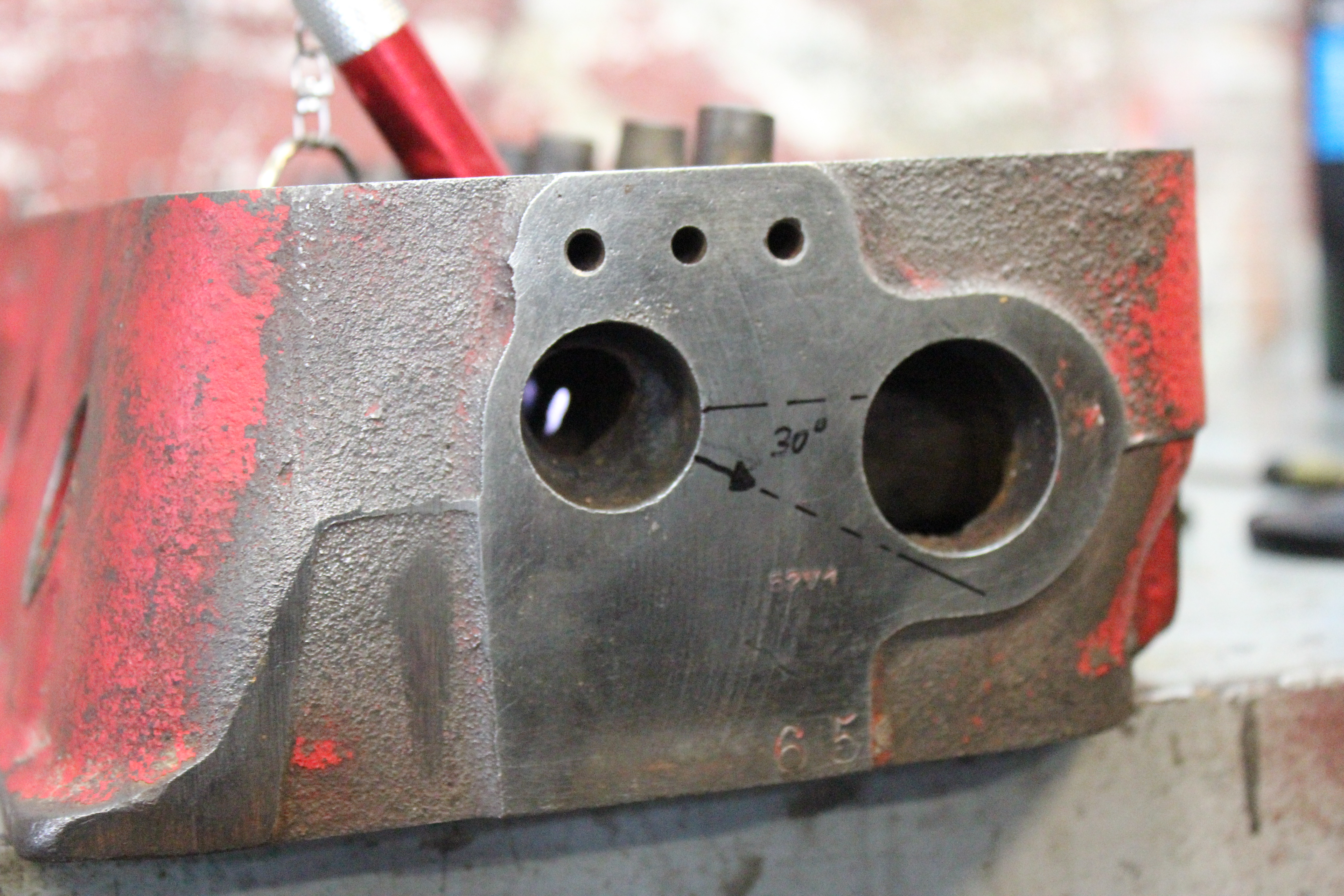

Das Wasserrohr lässt sich auf keinen Fall bei eingebautem Kopf entfernen. Alleine schon, weil Reste vom Wasserrohr und Dreck nach unten durchfallen und später den Kühler verstopfen. Da hast Du nichts gewonnen. Ich habe einen großen Steinboherer verwendet, der so rumlag und zufällig das richtige Maß hatte um die Reste vom Wasserrohr rauszuprummeln. Die Löcher zeigen zu den Aulssventilen, habe ich mal an einem originalem Rohr vor Ausbau dokumentiert.
Taschenlampe leuchtet durch das Loch.
