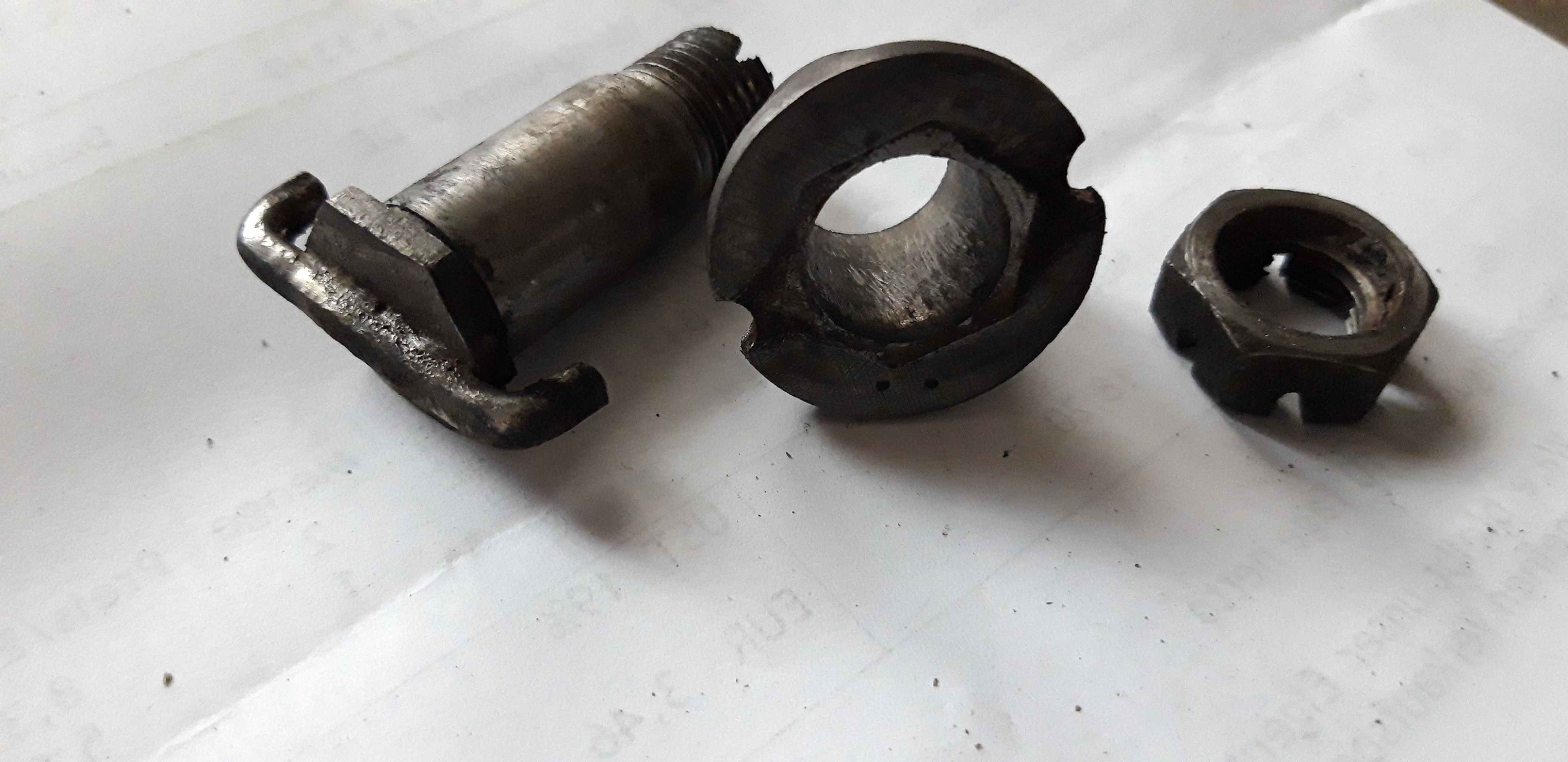

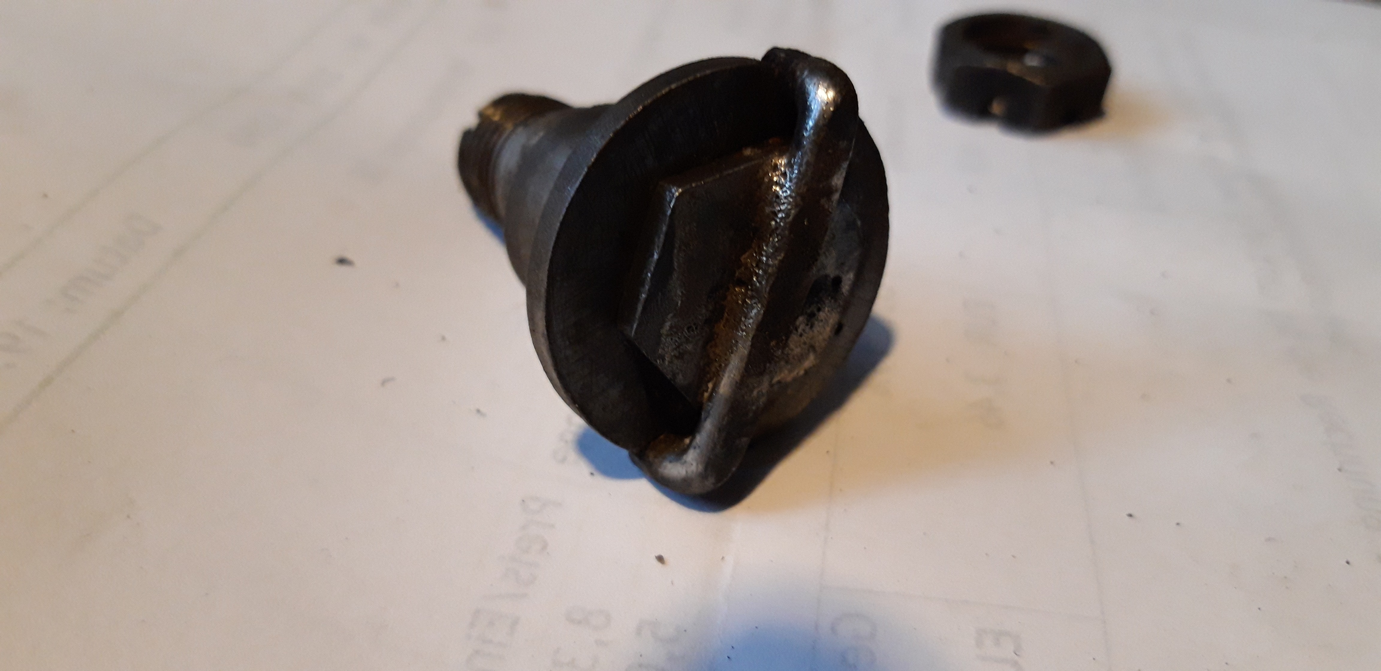

Hat auch vorne welche. Exzenter umgebaut zum genauen einstellen von aussen.

Damit stellt man die Bremsen genau ein ohne die Bremstrommeln abzunehmen.

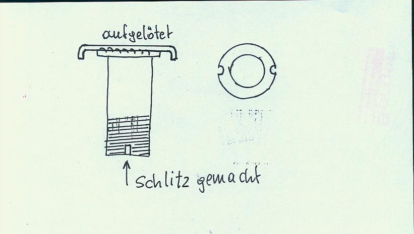

vmguzzi schrieb:Damit stellt man die Bremsen genau ein ohne die Bremstrommeln abzunehmen.
Hallo Viktor, dieser Umbau interessiert mich. Wie wird das eingebaut? Grüße Thom
Re: 15/6 Bremsverteilung vorne/hinten
Hallo Tom, entschuldige die späte Antwort. Nun die beiden Exzenter die man bei abgenommener Bremstrommel mit einen Spezialschlüssel einstellt, ausbauen, auf die Schraube die den Exzenter hält, wird ein Bügel hart angelötet der in den Exzenter/ Ausnehmung genau reinpasst, die Schraube mit der Kronenmutter bekommt einen Schlitz für den Schraubenzieher und so kann man durch lösen der Kronenmutter an der Bremsplatte hinten den Exzenter verstellen. Vor 12 Jahren umgebaut und lässt sich genau einstellen. Ich hoffe es ist verständlich. Wird aber von mir nicht empfohlen dies genau so zu bauen, da ich dafür keinen Verantwortung/Haftung übernehme.
Hallo Viktor - der Bolzen muss dann ja wohl "umgekehrt" eingesetzt werden - sehe ich das richtig? Gruss von der Ostsee Hinrich
Danke Hinrich für den Hinweis, ja so muss es sein.

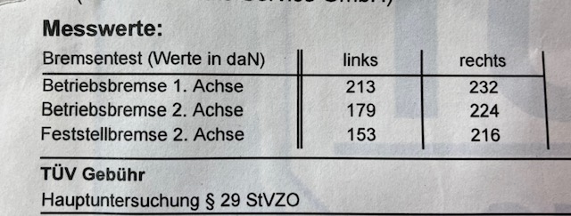

Trax Verzögerung vorne beidseitig ca 280 daN. Verzögerung hinten beidseitig ca 160 daN Reinhold Vorne beidseitig identisch 280, hinten beidseitig identisch 220. Irgenwie eigenartig. Thom hat bremswerte 280/160 und überbremst hinten. Reinhold hat bw 280/220 und kein problem gemäss seinem beitrag. Bei Thom genügte schlussendlich ein reinigen vorne und nachstellen der unteren exzenter hinten für die problemlösung. Thom, was waren den die bremswerte beim TÜV nach dieser behandlung? Ich weiss, dieses thema ist "alt" und nur durch Afnehls falsch platzierter antwort in mein blickfeld geraten. Aber das resultat der bremswerte deines TÜV besuchs für das forum doch interessant. Wenn schon um hilfe gefragt wird, sollten auch, meine ich, verwertbare resultate folgen.

Meini schrieb:Thom, was waren den die bremswerte beim TÜV nach dieser behandlung?
Moin Meini, die neuesten mir vorliegenden Bremswerte (Okt 22) siehe angehängtes Foto, Im Oktober habe ich nen neuen TÜV- Termin. Bin gespannt wie die Werte dann sind. Grüße Thom
Danke dir für das einstellen der bremswerte deiner traction. Mit den werten der hinterachse waren die einverstanden? Erstaunlich. Offenbar war der "mechaniker" nach seiner einstellarbeit nicht auf einem prüftand. Was mich noch mehr erstaunt. Geht bei mir schon unter liederlich. Ps Mein mechaniker geht in einem solchen fall, vor und nach der arbeit, auf einen prüfstand. Zugegeben, kostet halt etwas mehr.
