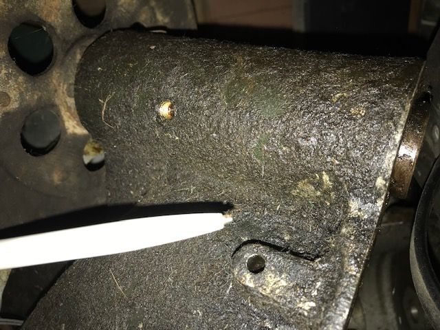

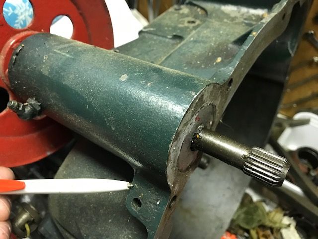

Hallo Viktor,
Die Getriebe selber sind beim Perfo- und beim 11D Motor grundsätzlich gleich.
Die Getriebeglocken sind aber ganz sicher unterschiedlich; Begründung:
a) Unterschiedlicher Zündzeitpunkt von Perfo und 11D
    -> unterschiedliches "Zündzeitpunkteinstellungsloch" s. Bild1 u. 2
b) Wasserpumpen-Pulli Antriebswelle ist beim 11D unterschiedliche gelagert und "dünn" gebaut,
    wie in Bild 1 ersichtlich.
Freundliche Grüsse, François
Re: Aus der Traum-Getriebeschaden

Danke François, das ist mal eine klare Antwort, ich hoffe es liest auch Lorraint 57 mit, das er den Unterschied auch weiß. Ich wusste es nicht, habe wieder was dazu gelernt. Danke.

Kupplungsglocke passt jede an den motorblock.
Allenfalls muss die nockenwellenverlängerung aus-
getauscht werden.
Was den zündzeitpunkt betrifft, einfach mal einen blick
in das rep.hb werfen und dann ist alles klar. Die position
des einstellloches ist nicht wirklich unterschiedlich und
auch nicht massgebend.
