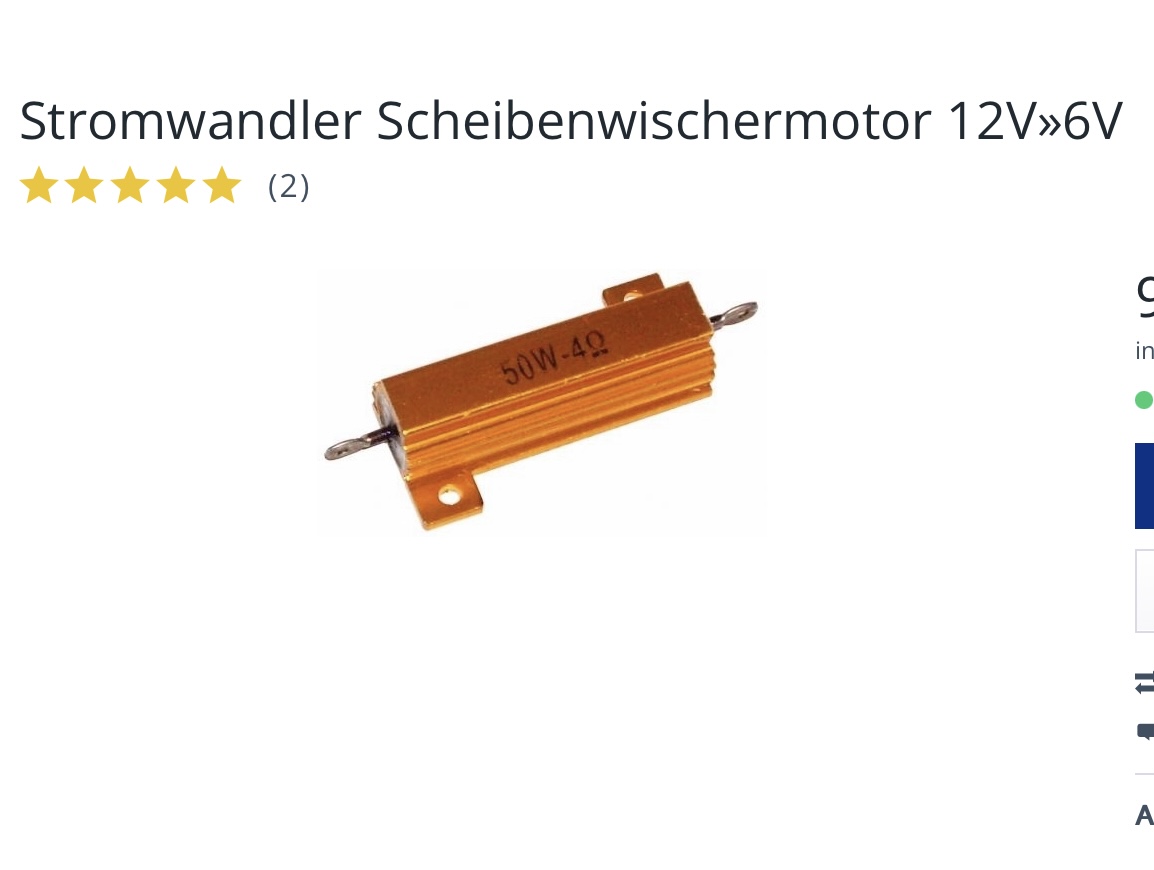

Hallo Pepe, schon klar, ich habe auch schon einen passenden Wandler an der Hand mit dem man den 6Volt Motor betreiben könnte. (Bild hänge ich an) Nun ist es so, wie du ja selber schreibst, dass diese Widerstände, was anderes ist es ja nicht, sehr heiß werden. Daher noch mal meine Frage, wäre es nicht „eleganter“ den Anker vom 12Volt Motor in das Gehäuse vom 6Volt Motor einzubauen, dann könnte man sich den Wandler sparen. Ich könnte natürlich auch direkt auf den 12Volt Motor zuürckgreifen, nur hätte ich dann keinen automatischen Rücklauf mehr. Das wäre auch nicht so dramatisch, fahre eigentlich ohnehin nur bei gutem Wetter, aber wenn dem Umbau keine „elektrischen Gesetzmäßigkeiten“ entgegenstehen, wäre das doch eine gute Lösung, oder? Viele Grüße Frank

Frank Lengers schrieb:Hallo Pepe, schon klar, ich habe auch schon einen passenden Wandler an der Hand mit dem man den 6Volt Motor betreiben könnte. (Bild hänge ich an) Nun ist es so, wie du ja selber schreibst, dass diese Widerstände, was anderes ist es ja nicht, sehr heiß werden. Daher noch mal meine Frage, wäre es nicht „eleganter“ den Anker vom 12Volt Motor in das Gehäuse vom 6Volt Motor einzubauen, dann könnte man sich den Wandler sparen. Ich könnte natürlich auch direkt auf den 12Volt Motor zuürckgreifen, nur hätte ich dann keinen automatischen Rücklauf mehr. Das wäre auch nicht so dramatisch, fahre eigentlich ohnehin nur bei gutem Wetter, aber wenn dem Umbau keine „elektrischen Gesetzmäßigkeiten“ entgegenstehen, wäre das doch eine gute Lösung, oder? Viele Grüße Frank
Das ist kein Stromwandler sondern ein Widerstand. Der wandelt, wie oben beschrieben den überflüssigen Teil der Leistung in Wärme um. Spannungswandler wie der oben beschriebene sind effezienter, kühler, eleganter und lassen sich somit leicht unter dem Amaturenbrett verstecken.

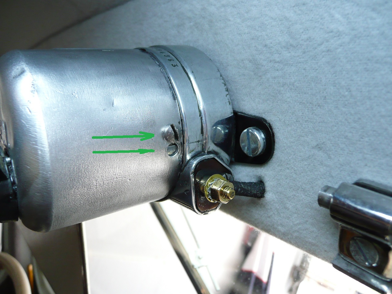

7 Antwort von W. Frings 06.11.2023 19:43 Zuletzt bearbeitet von W. Frings (06.11.2023 19:52)
Re: Wischermotor 12 Volt Anker im 6 Volt-Motorgehäuse?
Automatische Endstellung oder manuelle wird durch das Verdrehen des Motorkopfes eingestellt.
