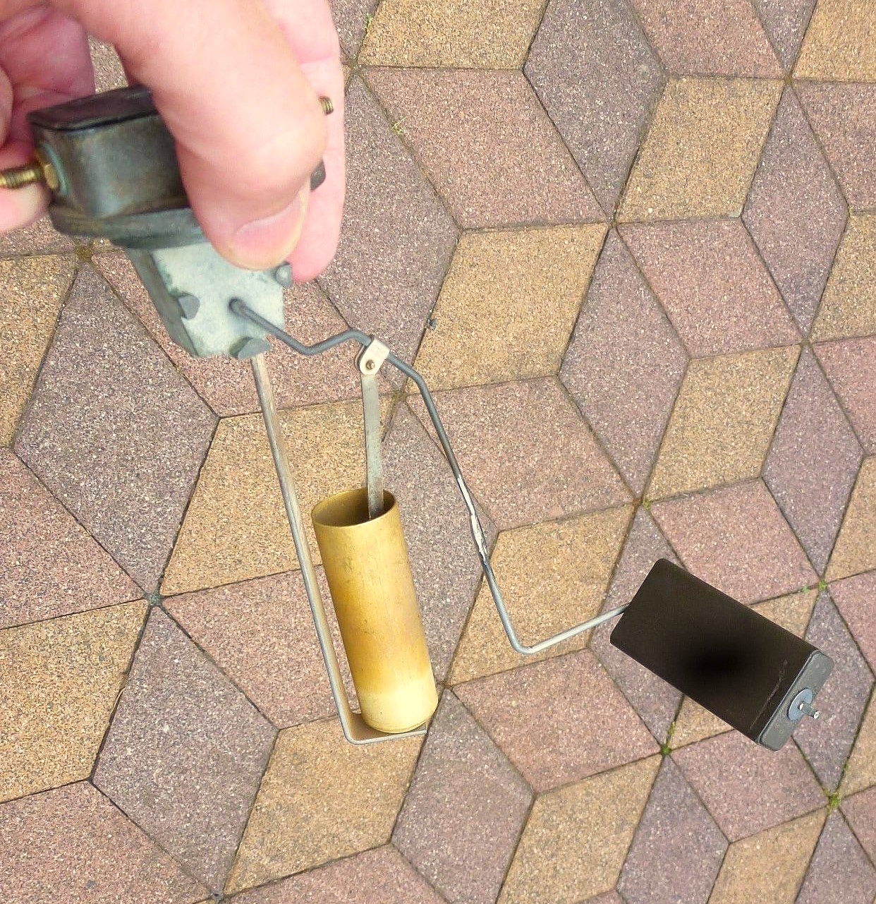

Tach Frank, gut, dass es klappt, Dank für die Rückmeldung und Dein Lob. Anbei das Bild der originalen Konstruktion; Testschwimmer vom Polo. VGW

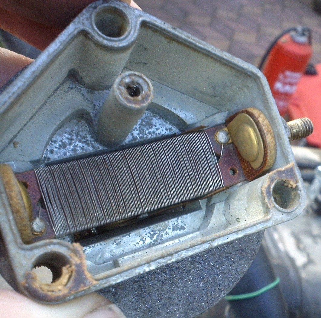

GuMo Frank, der Schwimmer ist normalerweise nach vorne ausgerichtet und dann schwankt die Anzeig kaum. Der (Tantal?)-Draht des Widerstandes lässt sich sehr wahrscheinlich nicht löten. Wenn er nur an einer Stelle durch ist, ist verdrillen und umwickeln möglich, würde aber den Widerstand geringfügig verändern. Gegen Verschmutzung des Tankinneren und des gesamten Ansaugsystems hilft ein gelegentliches Döslein "Ventil Sauber" von LM. Ohnehin ist es gut, jeder Tankfüllung ein Schnapsglas synthetisches Zweitaktöl zuzufügen.

Lieber Werner, dass der alte Geber nun nicht mehr zu retten ist, hatte ich bereits befürchtet, schade… Am Wochenende ist bei uns in der Region die „Veterama“, allerdings dürfte es der berühmten Suche nach der Nadel im Heuhaufen gleichkommen, dort etwas Passendes zu finden. Dass auch die Schwimmer der Nachbaugeber in der Regel nach vorne ausgerichtet sind, überrascht mich, denn alle mir bekannten Nachbaugeber sind seitlich in Richtung Benzinleitung ausgerichtet, was nicht nur für eine „tanzende Nadel“, sondern auch sonst nur Probleme schafft, die aufwändige Anpassung des Gebers von Peter ist ja das beste Beispiel. So ein Tankgeber ist ja nun wirklich kein technisches Wunderwerk und es wäre eigentlich nicht schwer, ein entsprechendes Nachbauersatzteil anzubieten, das nicht so einen Rattenschwanz an Anpassungen nach sich zieht. Die Suche im Forum hat ja gezeigt, dass ich nicht der Einzige war, der mit dem Geber „rumgehext“ hat. Aber das ist ein anderes Thema! Noch mal herzlichen Dank für die Unterstützung, der Austausch hat Freude gemacht! Viele Grüße Frank Lengers
