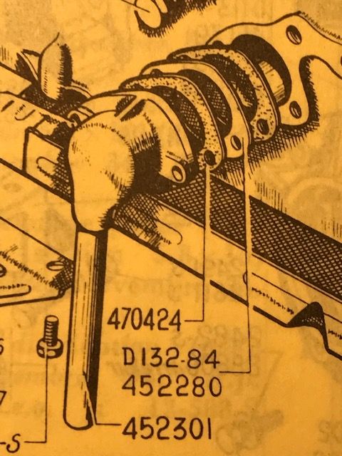

Bitte Beachten: m.E. ist das Trennblech mit dem zusätzlichen Lochblech in dieser Abbildung um 180° verdreht montiert. Das Trennblech müsste eine Motorenöl-"Übertrittsschwelle" zum Entlüftungsrohr bilden...
Beste Grüsse aus Bern
François
Aha, dann kommt die umgebogenelasche an die unterseite, beim rohr, zuliegen? Damit das blech nicht nach oben herausfällt?
Ich dachte eher umgekehrt. Das rohr geht ja im gehäuse ziemlich weit nach oben. Damit das herumspritzende oel nicht direkt
in das rohr geraten kann, ist der obere teil abgedeckt und es bildet sich so eine schikane und das überflüssigeoel fliesst zurück
in die oelwanne und nur der oeligedampf entweicht über das rohr.
Ist der geschlossene teil unten bildet sich ein see im gehäuse. Wohl nicht erwünscht.
Einfach mal im reparaturhandbuch nachsehen.
Oder habe ich das was falsch verstanden?
27
Re: Kurbelwellenabdichtung - Grafitschnur - zuschneiden
Guten Tag,
Im Reparaturhandbuch habe ich in den Abbildungen das Entlüftungsrohr nicht gesehen/gefunden...
Im Ersatzteilkatalog hingegen, sehe ich die Montage des Bleches in "Schwellen-Position" ... (siehe TA-Entlüftung)
Freundliche Grüsse, François
