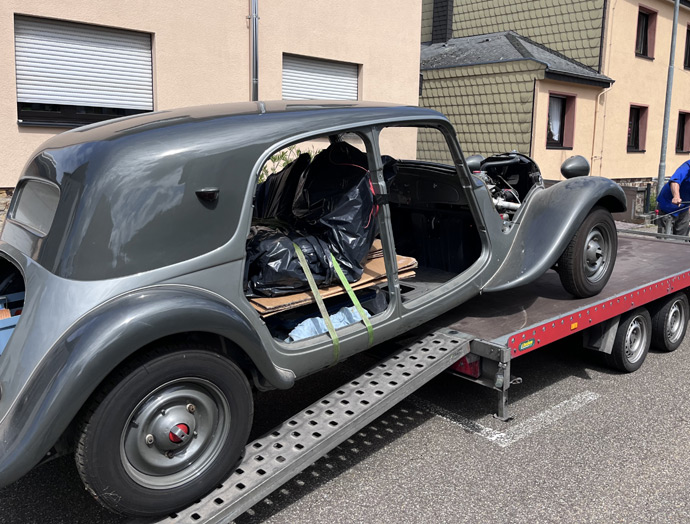

Habe mir nun die Farbe RAL1015, hell elfenbein, mischen lasse.
Hallo Jürgen,
das Auto stammt aus Frankreich und es handelt sich meiner Meinung nach um die einfachen BM1-Felgen.
Diese haben keine Öffnungen wie die späteren Felgen. Auch die Radkappen sind die Standard-Teile.
Manfred
PS: Mehr zu diesem Projekt unter www.citroen11cv.de

Re: 11B 1948 Farbe Felgen
andere Ansicht
