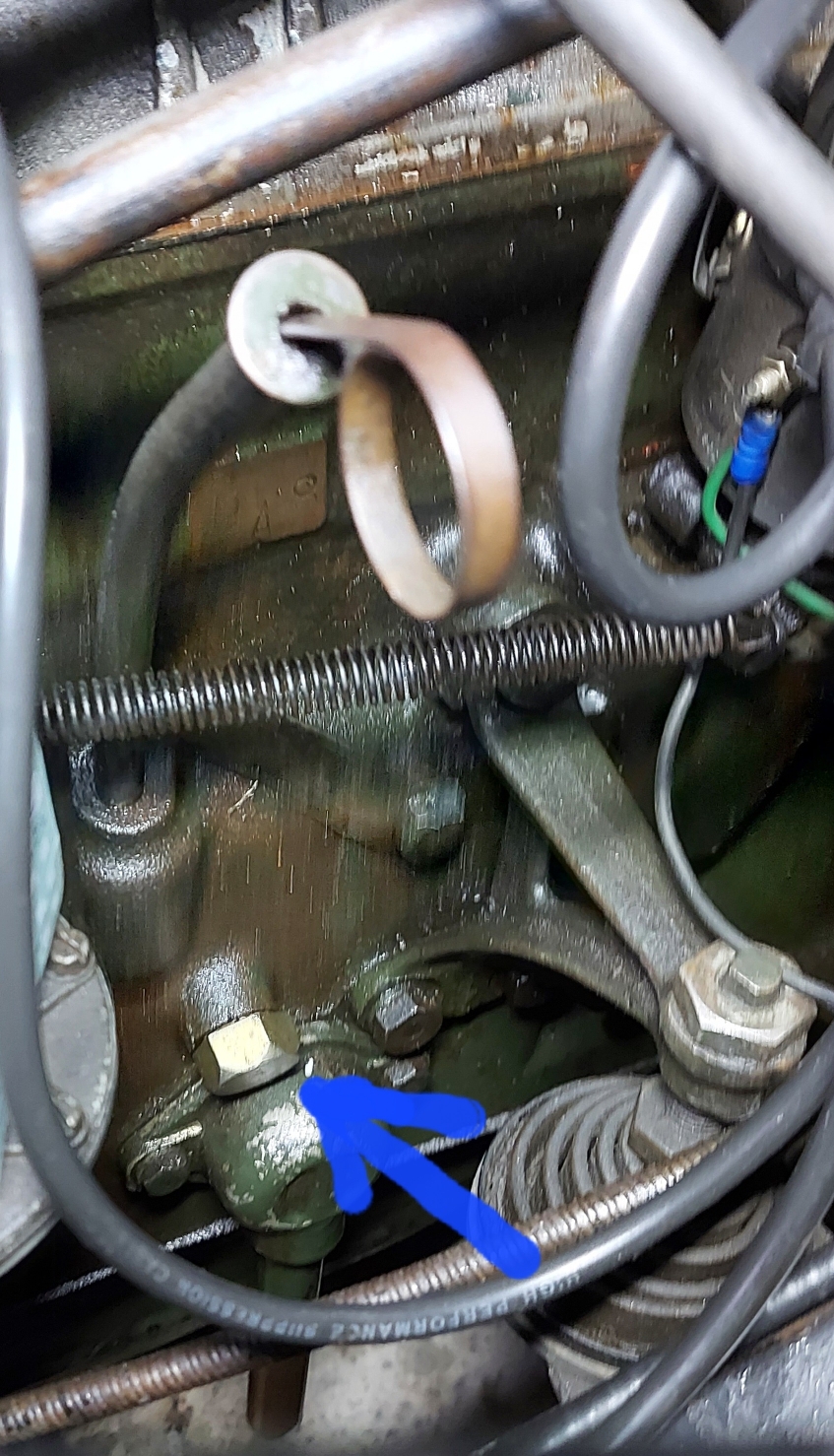

ich habe hier ein Foto beigelegt.
Handelt es sich hier um die Ablasschraube am Motorblock für das Ablassen des Kühlwassers?

ich denke ja:
https://u23.zudroehn.de/index.php?title … C3.BChlung
gruss
