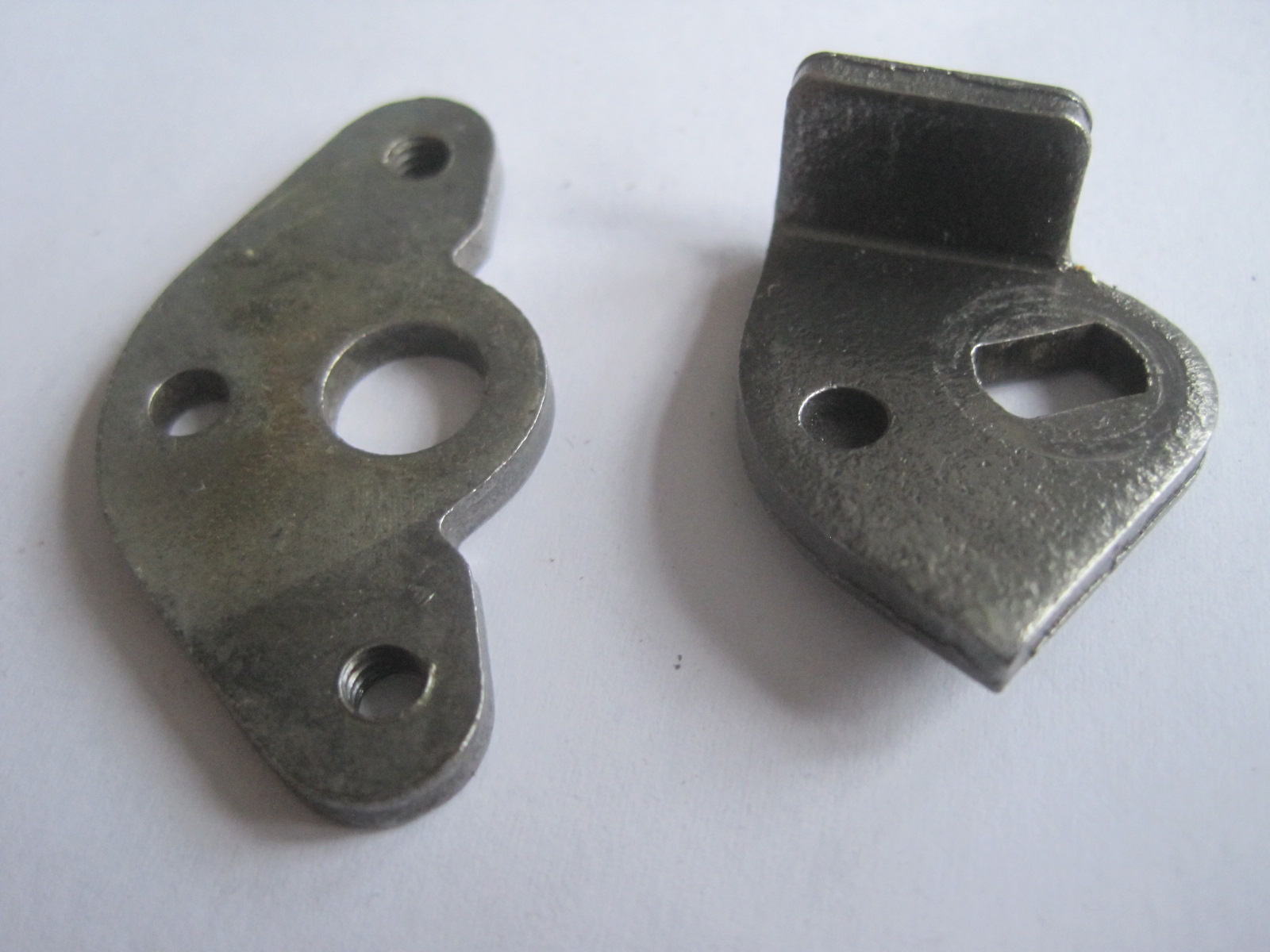

Moin zusammen,
ich suche die 2 Teile vom Betätigungshebel der Drosselklappe (siehe Foto) für einen Vergaser Solex 32 PBIC, sowie einen Schrottvergaser Solex 32 oder 33 PBIC (z. B. einer mit abgebrochenen Teilen), diesen möchte ich aufsägen, um sehen zu können, wie das Emulsionsrohr befestigt ist.

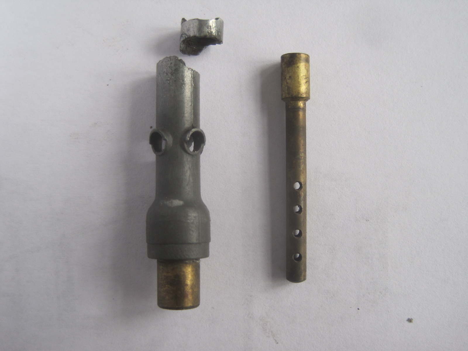

Ich habe heute den defekten Mischrohrträger ausbauen können, indem ich mangels M6-Gewinde (das war ja abgerissen) ebenfalls einen Linksausdreher eingeschraubt habe, diesen dann samt Vergaser senkrecht in den Schraubstock gespannt und mit leichten Schlägen eines Kunststoffhammers auf den Vergaser den Mischrohrträger ausgetrieben habe.
Foto vom Mischrohrträger (defekt) und Mischrohr im Anhang.
Jetzt suche ich einen Mischrohrträger oder einen Schrottvergaser PBIC 32 oder 33, aus dem sich ein Träger "ernten" lässt, sowie die 2 Teile vom Betätigungshebel der Drosselklappe (siehe Foto in Beitrag 1).

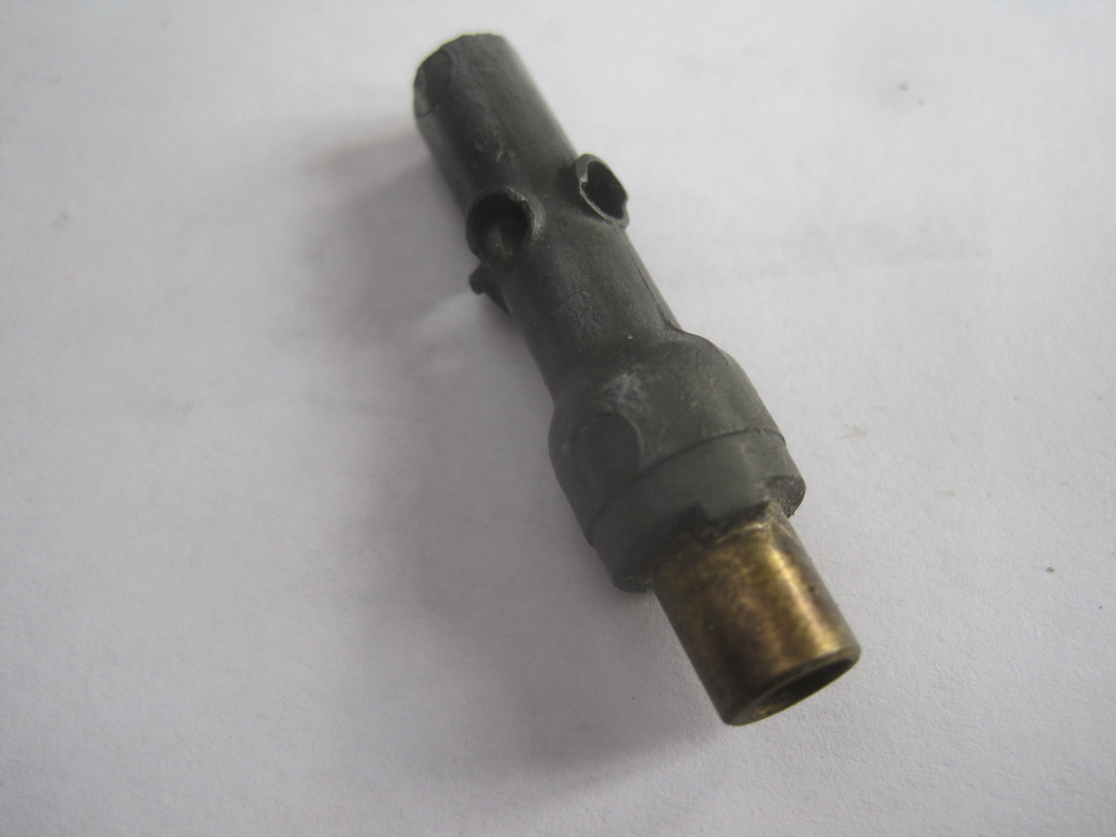

...das nächste Bild zeigt die "Nase" vom Mischrohrträger, der somit nur in einer Position eingebaut werden kann...
