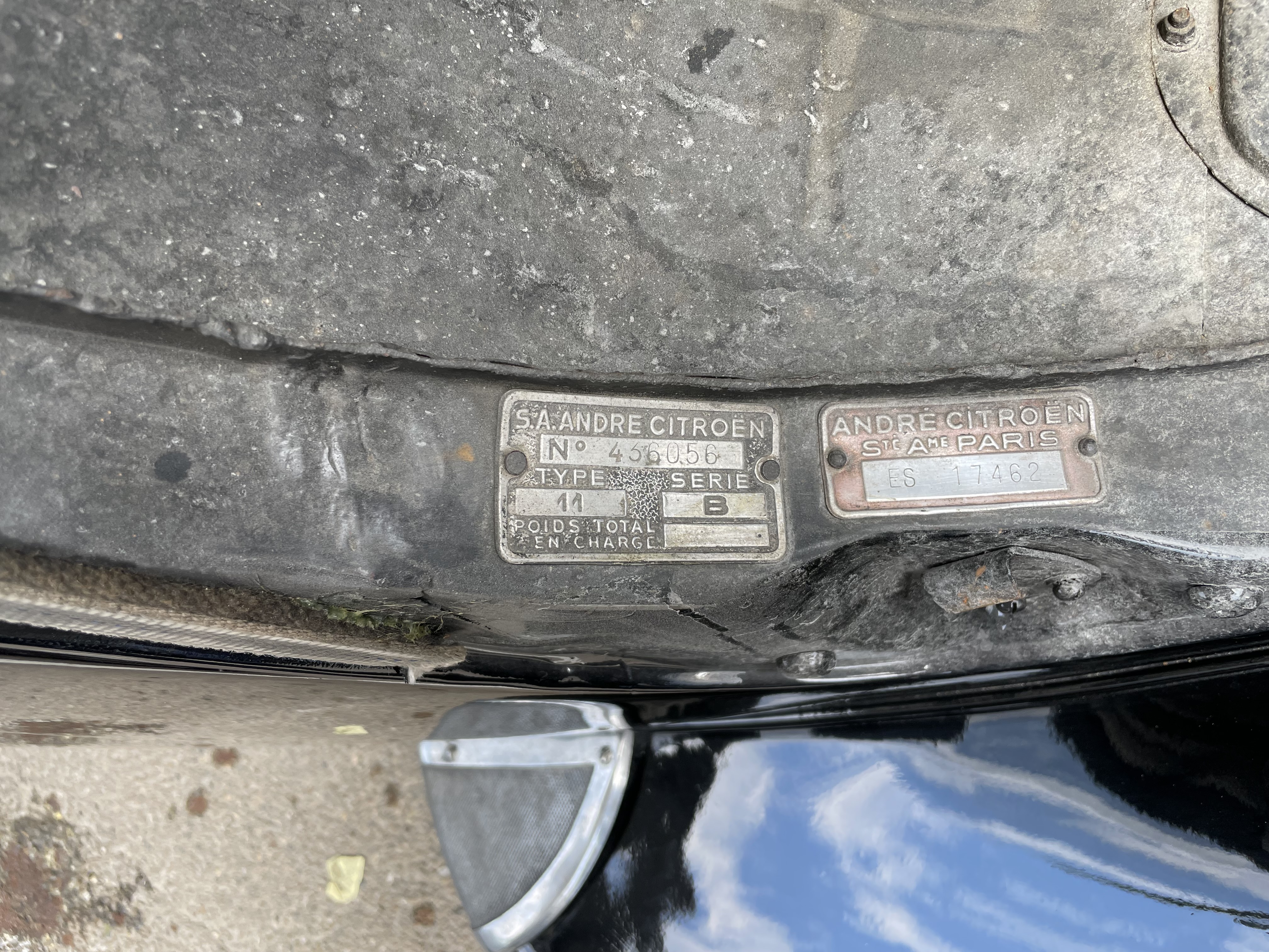

Hallo zusammen, es geht weiter mit der Beschaffung eines Traction Avant.
Angeboten wurde er mir mit der Aussage Baujahr 05/1957 . Jetzt liegt mir die aktuelle carte grise vor. Darin wird als Erstzulassung 10.06.1958 angegeben.
Meines Wissens ist der letzte Traction im Juli 57 vom Band gelaufen, könnte also sein, wenn er 1 Jahr rumgestanden hat.
Kann mir jemand aufgrund der Fahrgestellnummer sagen, wann der gebaut wurde?
in der Carte Grite steht: CRFRACC 188xS0436056 <<<<<<<<<<<45806104VP<<<<<
Wäre sehr nett, wenn mir da jemand helfen könnte.
Jörg
habe noch ein zweites Schild gefunden, gleich neben der Fahrgestellnummer..
Re: Fahrzeugeinfuhr aus Frankreich
Hallo Jörg,
deine Nummer 436056 wurde 1956 (427 301 - 441 990) vergeben.
Ich schätze mal, das Auto wurde im August/September gebaut.
MfG Roger H. aus S.
