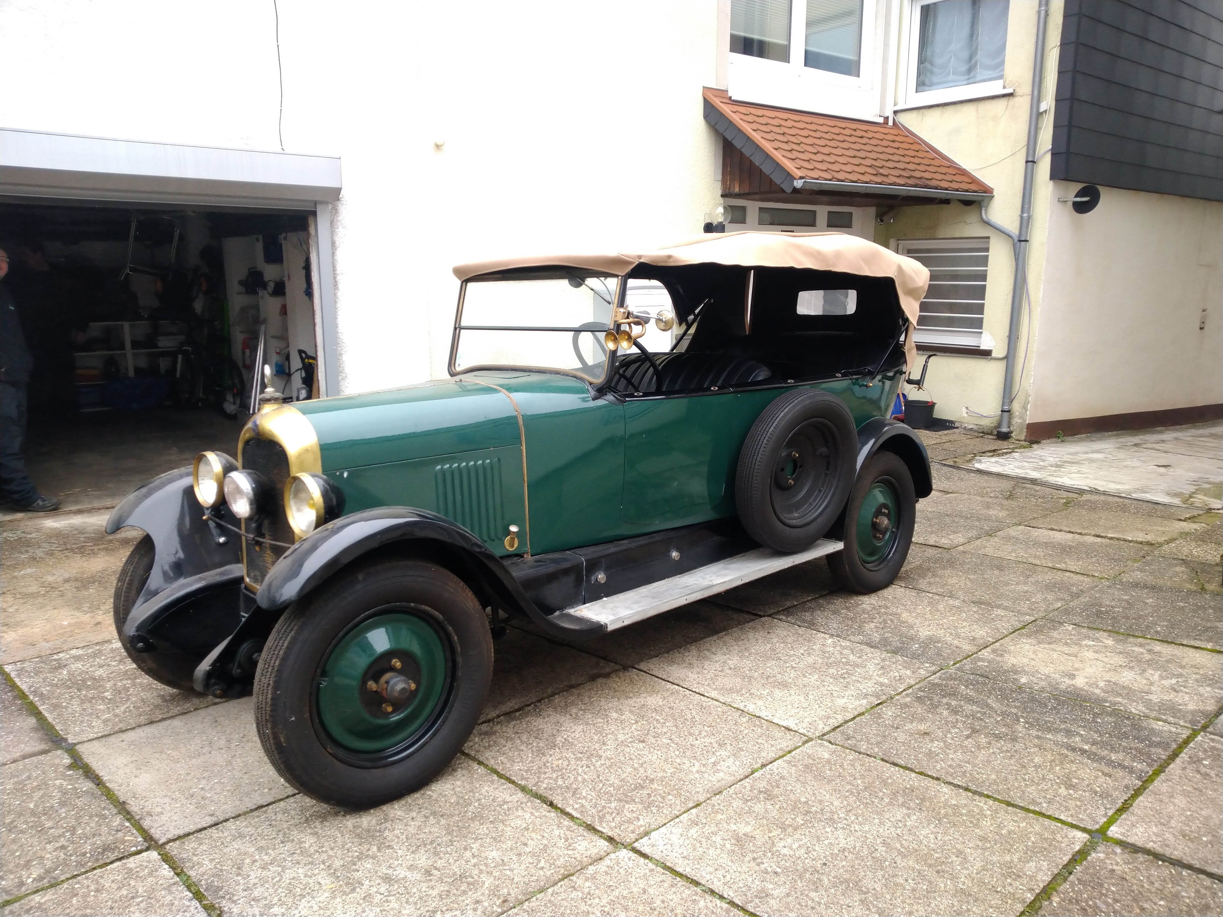

ich habe einen Citroen B14 Torpedo von 1926 und bin das gute Stück am auffrischen, für auf die Straße (der Kühler wird generalüberholt, ein wenig elektrik und schwubs hoffe ich damit fahren zu können)
leider ist einer der Frontleuchten Blind, mein Bruder (der welcher die ganze Arbeit macht und seinem Schwesterherz aufträge erteilt) meinte das die Reflektoren verchromt werden sollen.

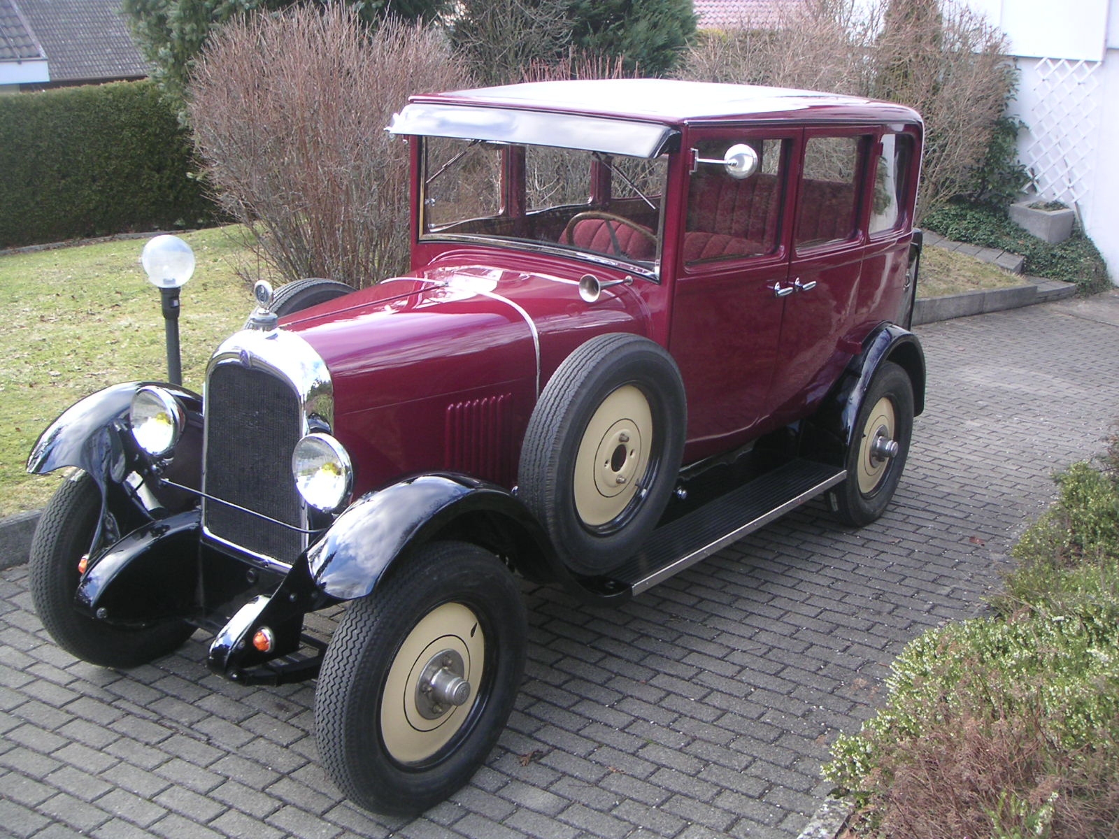

verchromen
evtl. Spielvogel Markranstädt.
Ach ja , habe auch einen B14G
Gruß Uwe

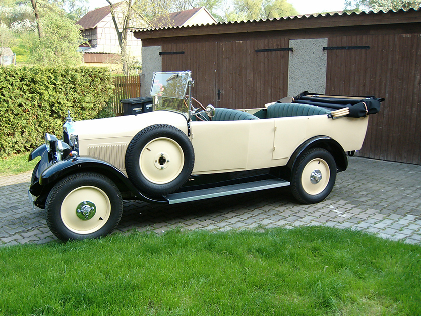

Hallo Tanja und effi,
Dann zeigen wir mal dass es nicht nur TA gibt !

das Foto ist vom Tag an dem wir es abgeholt haben also noch nicht im "auffrisch Modus"

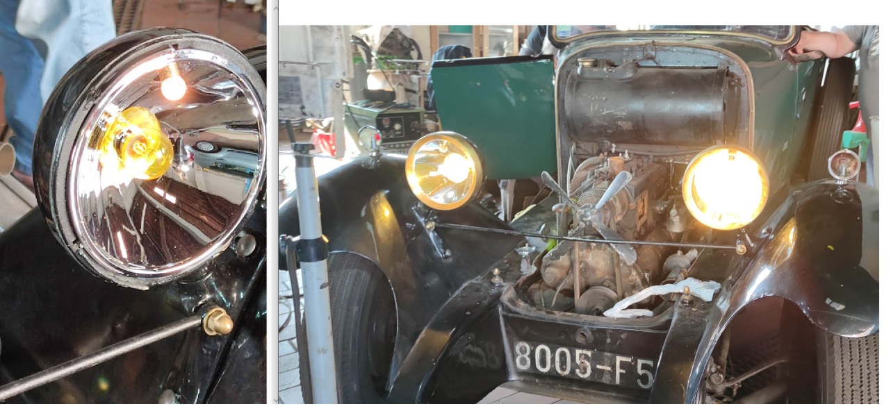

Mein Bruder hat heute auch eine Runde verkabelt und ich konnte dann dass Ergebnis der neu bedampften Scheinwerfer sehen, und ich bin richtig Happy. ich füge auch ein Bild unten dazu leider erkennt man die Helligkeit nicht so gut.
