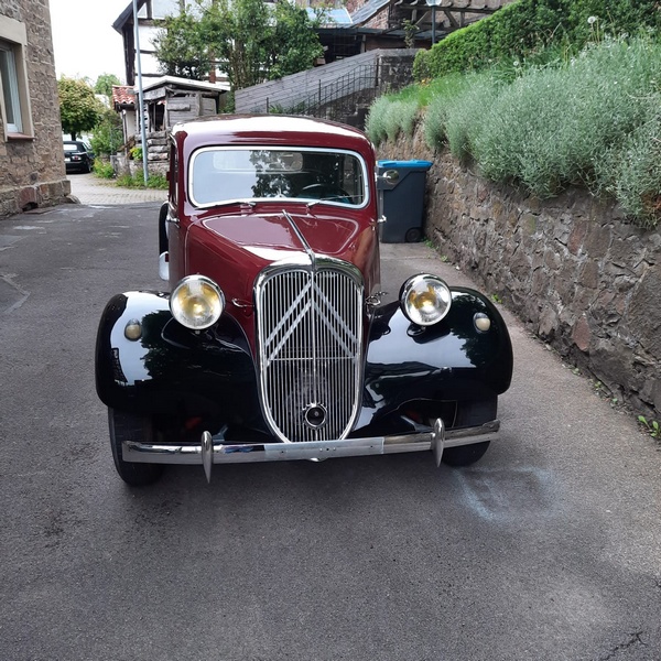

Das macht Sinn! Hier mal ein paar Fotos. Deinen Link kann ich übrigens nicht öffnen. LG Wolfgang

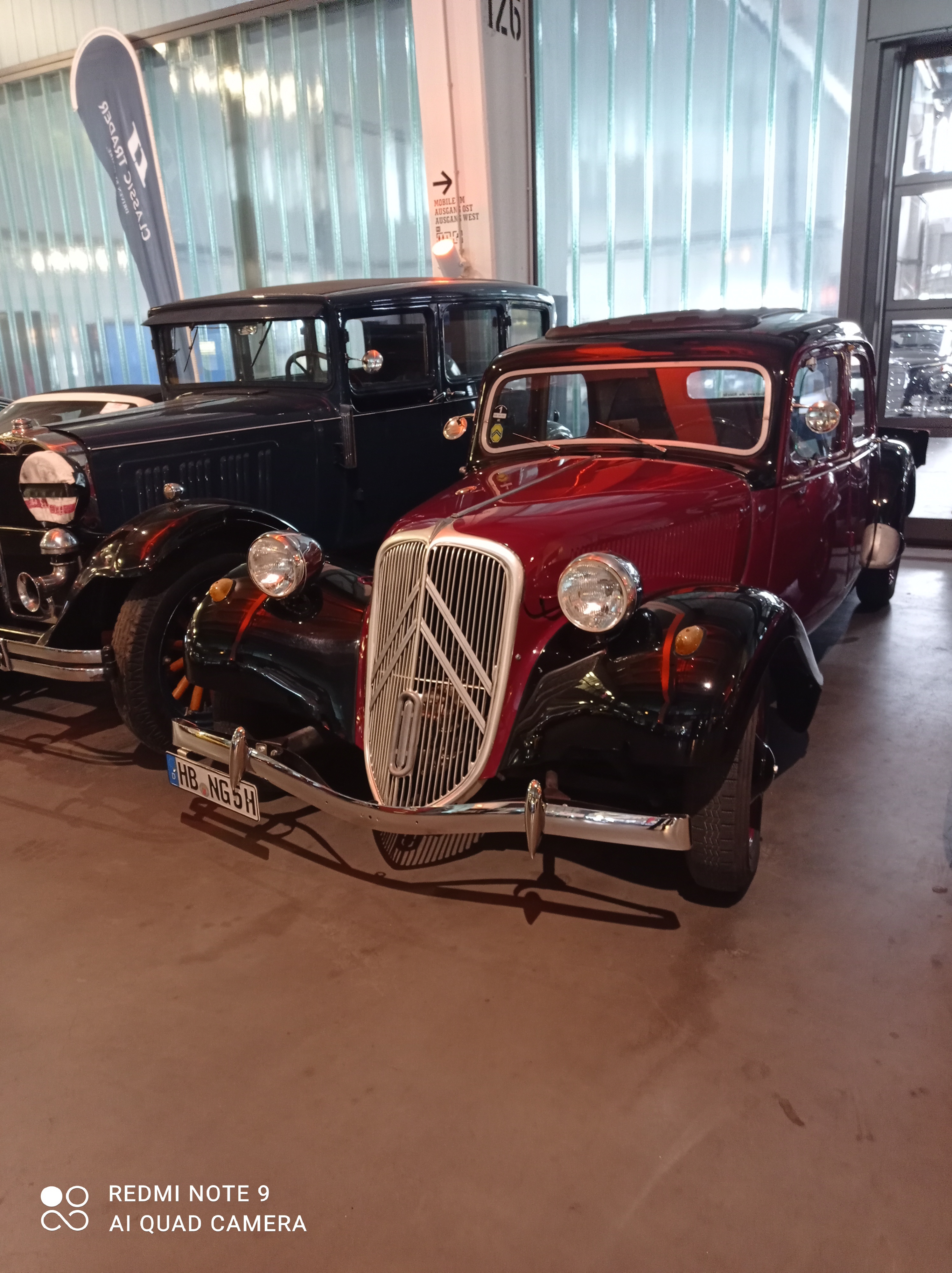

Schöne Farben - und Stoßstangen und Kühler verchromt. Sieht gut aus! Aber seh' ich das richtig, das am Grill die Aluwinkel fehlen....? Das hier ist meiner...:

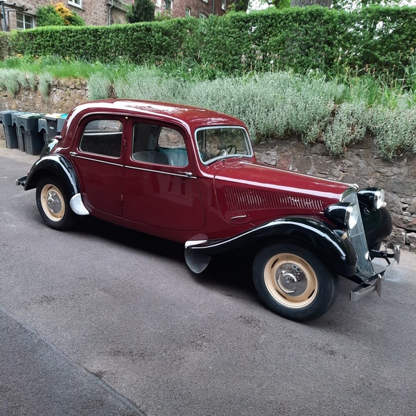

Die Aluwinkel sind da aber die liegen unter dem Grill.. Keine Ahnung warum! Deiner hat ja absolut die gleiche Farbkombination. Kannst du mir sagen wo ich die rote Farbe bekommen kann oder hat da jeder Lackierer sein eigenes rot angemischt das so ähnlich aussieht? Der feine Herr hat ja sogar ein Verdeck, dass er öffnen kann oder sehe ich das falsch? LG Wolfgang

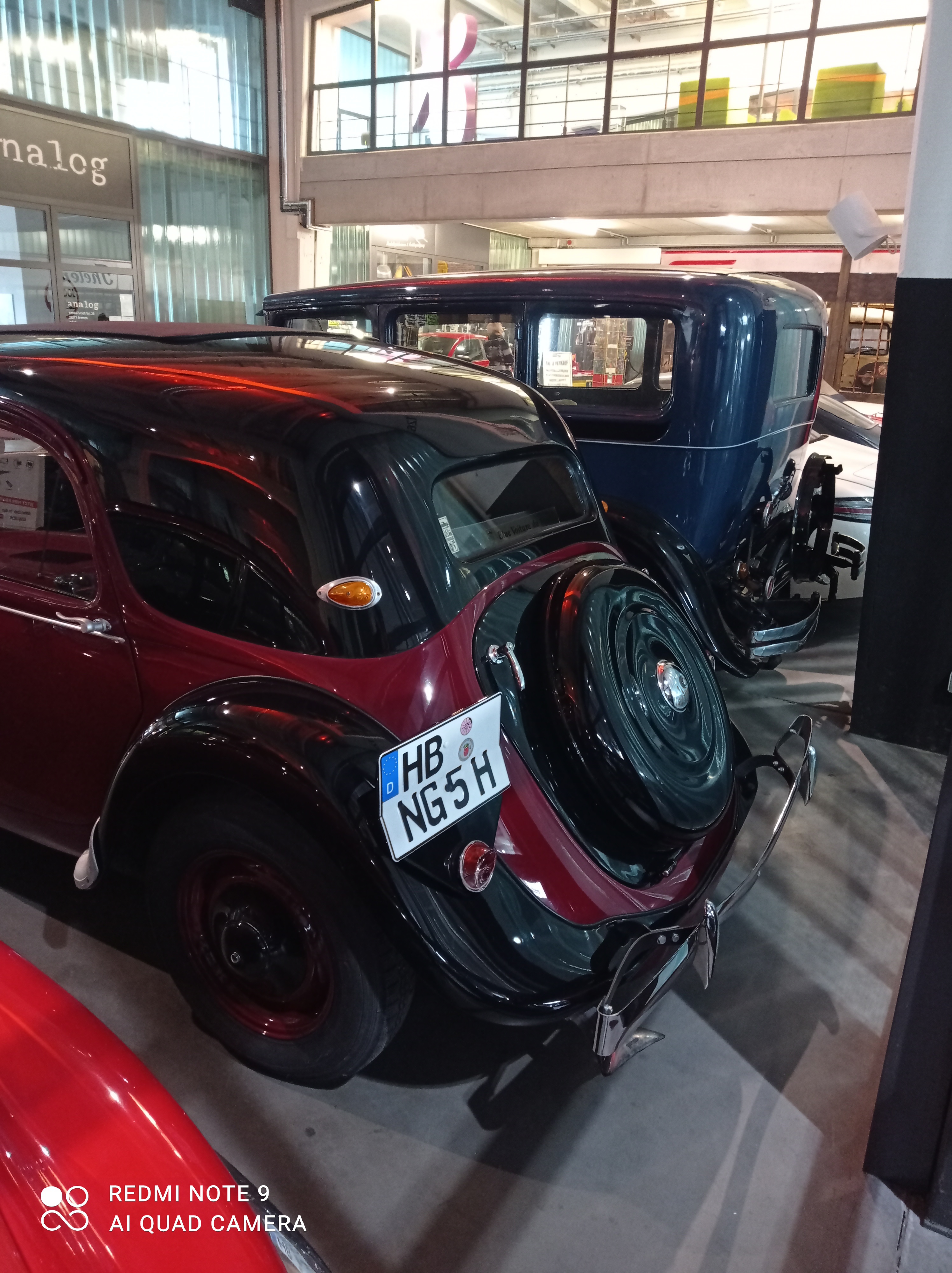

Habe gerade gesehen, dass dein Dach schwarz ist oder sieht das auf dem Bild nur so aus? Ist das da deine Halle in der das Fahrzeug steht? Das ist natürlich absolut genial wenn man so viel Platz hat!

Ja, das Dach, die Kotflügel und das Heck sind schwarz. Gibt 'ne elegantere "Linie", finde ich... Und im Oldtimerzentrum Bremen steht sie nur vorübergehend als Ausstelungsstück, bis ich sie wieder dort weghole. (normalerweise bewohnt sie eine Garage). Im Moment gibts ja keine Treffen - und für Ausfahrten ist das Wetter auch nicht so geeignet...

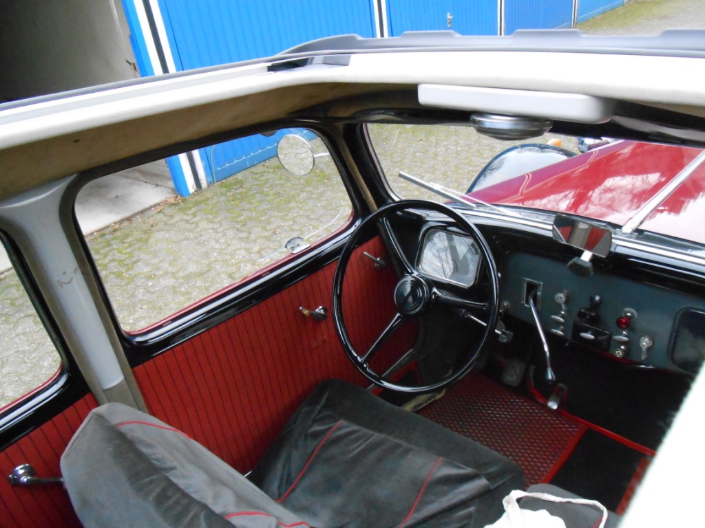

Wobei das schwarze Dach auch was mit dem elektrischen Faltdach (vom Citroen Berlingo) zu tun hat, das ich nachgerüstet habe. Ein schwarzes Faltdach auf rotem Blech hätte nicht gepasst...

Solche Faltdächer (nur manuel) gab es von Anfang an als Sonderzubehör für die Traction. Man macht also "historisch" nix falsch, wenn man eins einbaut...

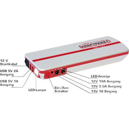

Ob 6V oder 12V wurde ja schon häufig besprochen und die Gemeinde ist da gefühlt 50/50 geteilter Meinung. Einbebaut ist jetzt eine 6V 66Ah und die hat es wohl auch nur eben so noch gemacht. Die einfachste Lösung wäre jetzt einfach ein 6V 96Ah einzusetzen so für 120Euro. Damit hätte ich wieder eine schöne Kapazität zur Verfügung aber immer noch 6V und schlechtes Licht. Im nächsten Schritt wäre dann eine Drehstromlichtmaschine sinnvoll die nach dem Regler dann ca. 7,8V liefert. Das würde die Drehzahl vom Anlasser auch noch etwas erhöhen wobei das bisher eigentlich auch schon ok war aber schneller ist besser. Die Frage ist wo gibts bezahlbare Drehstromlichtmaschinen die einen 6V Regler besitzen bzw. könnte man ja auch eine 12V Drehstromlima einsetzen wenn man den passenden Regler für 6V findet. Dann noch Halogenbirnen und die Helligkeit der Scheinwerfer passt auch. LG Wolfgang
