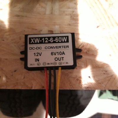

In China (banggood) gibt es sogenannte dc dc step down converter. Beispielsweise der Artikel 1245047.
Damit sollte das funktionieren.

Google mal, ca. 8-9.-€, momentan bei A für 6,88€.
Re: 6V Wischermotor am 12V Netz wieviel Ampere
das Ding tuts auch

Herzlichen Dank - ich habe es mir bestellt und werde berichten.
Danke Euch!
