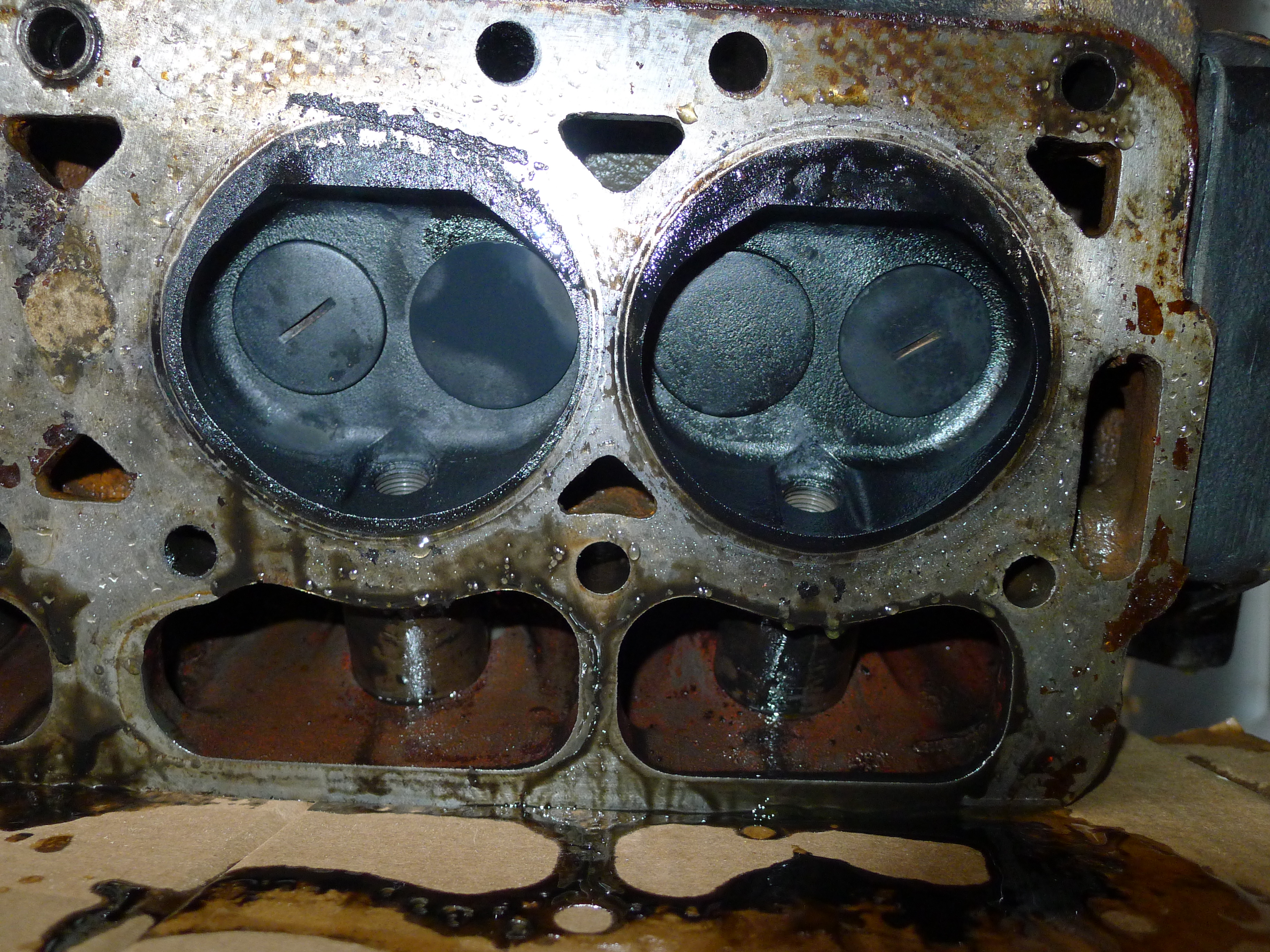

Re: Zylinderkopfdichtung
Ich habe mal meinen Fundus durchsucht und ein Bild gemacht. Eine durchgebrannte ZKD sieht so aus wie auf dem angehängten Bild.
