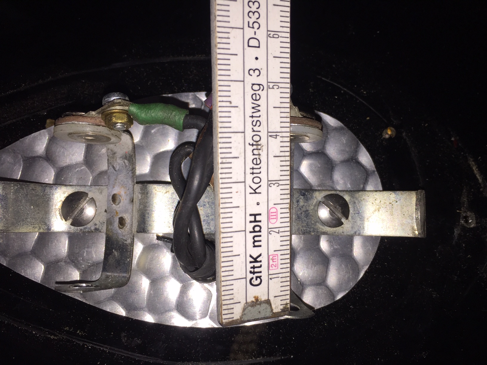

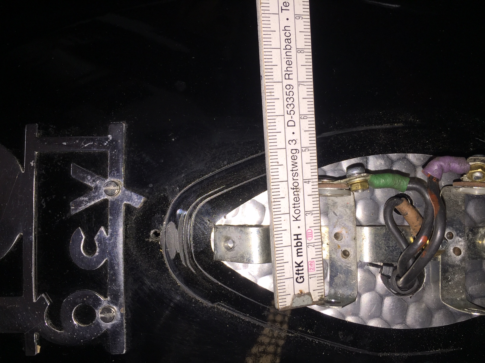

Moin Carsten, ich nehme an. Du meinst die Sofitten für die Rücklichter. Also: die obere Fassung ist für 36er, 39er funzen auch. die unterew Fassung istr für 42er. Auch hier funzen 39er, diese lockern sich gelegentlich. Grüße Thom

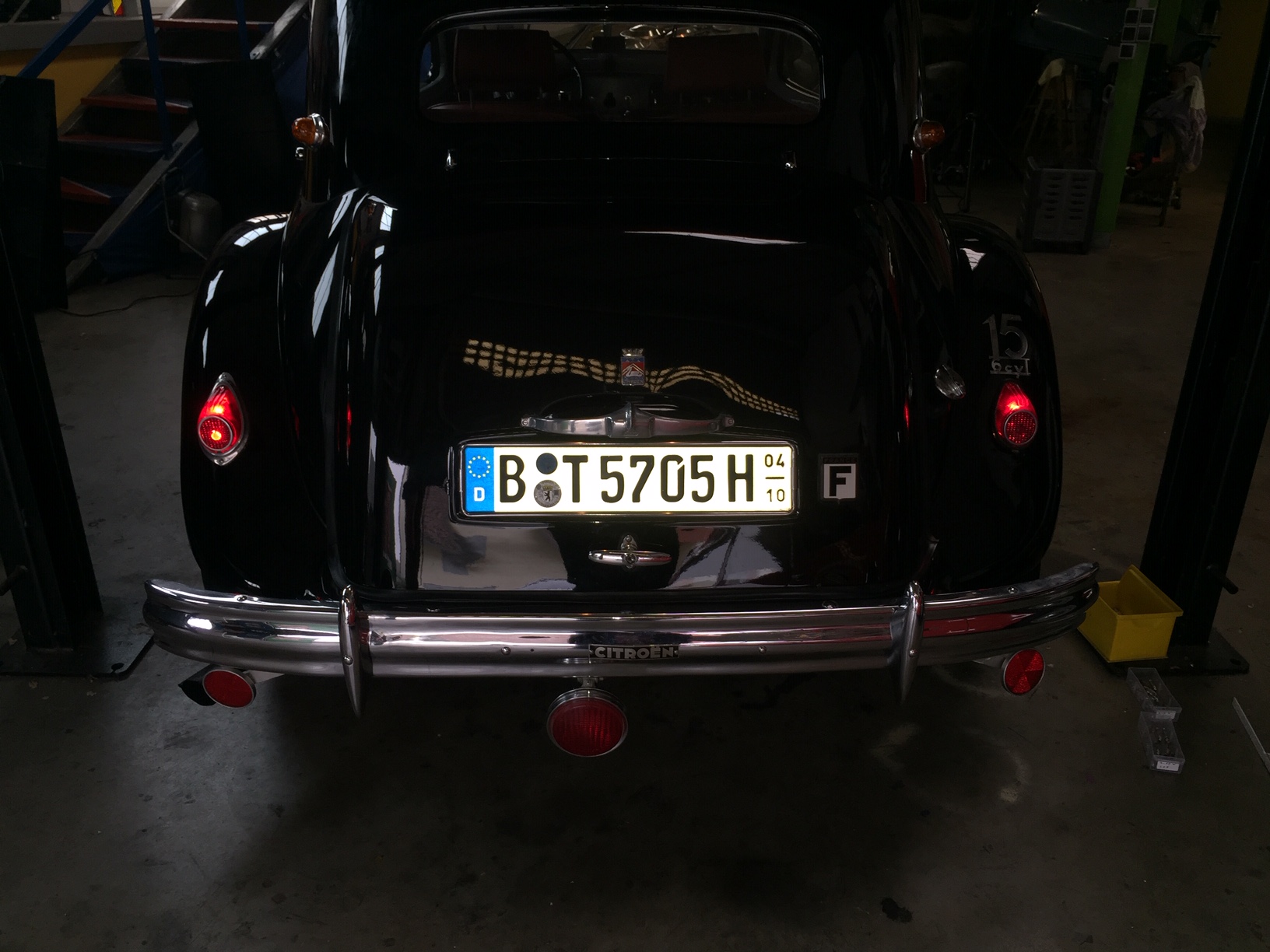

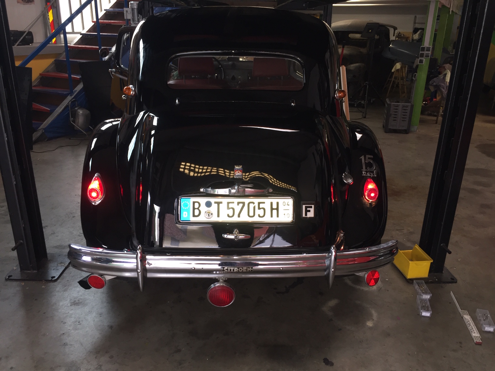

Rücklicht: Rechts: Glühlampensofitte 10W, oben montiert Links: LED Einsatz von CAS

Bremslicht: Rechts: 21W, unten montiert Links: LED Einsätze von CAS
