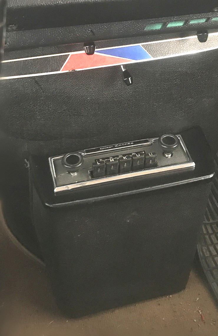

ich hatte mal von 1969-71 eine DS 19 (Bj.63) mit einer Radiokonsole.
Die war senkrecht vor dem Motor im Fußraum installiert und bestand
aus Sperrholz und schwarzem Skai-Bezug an den Seiten.
Lautsprecher war unterhalb des Radios im gleichen Gehäuse
Radiokonsole mit Auto habe ich 1971 verkauft.

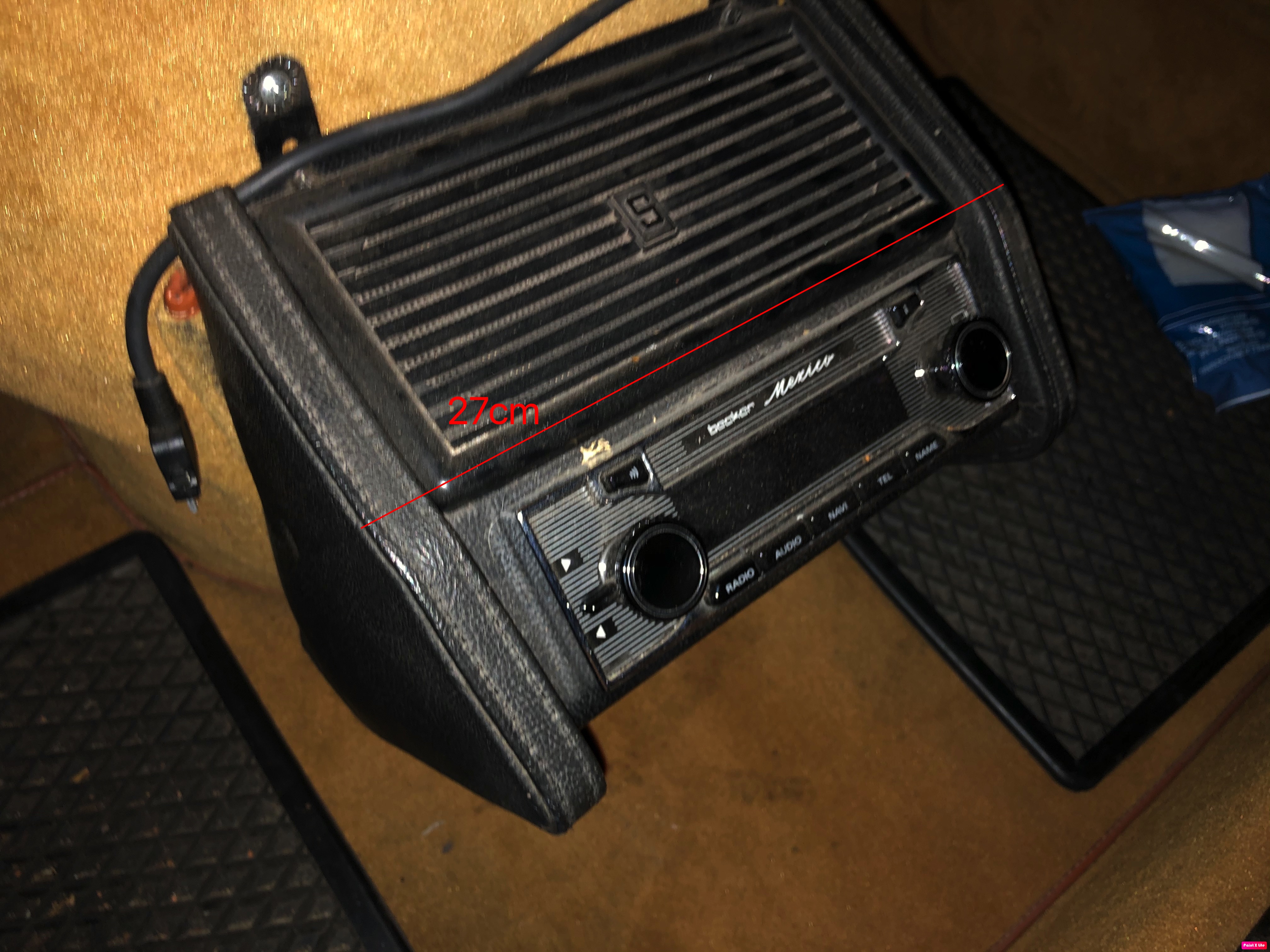

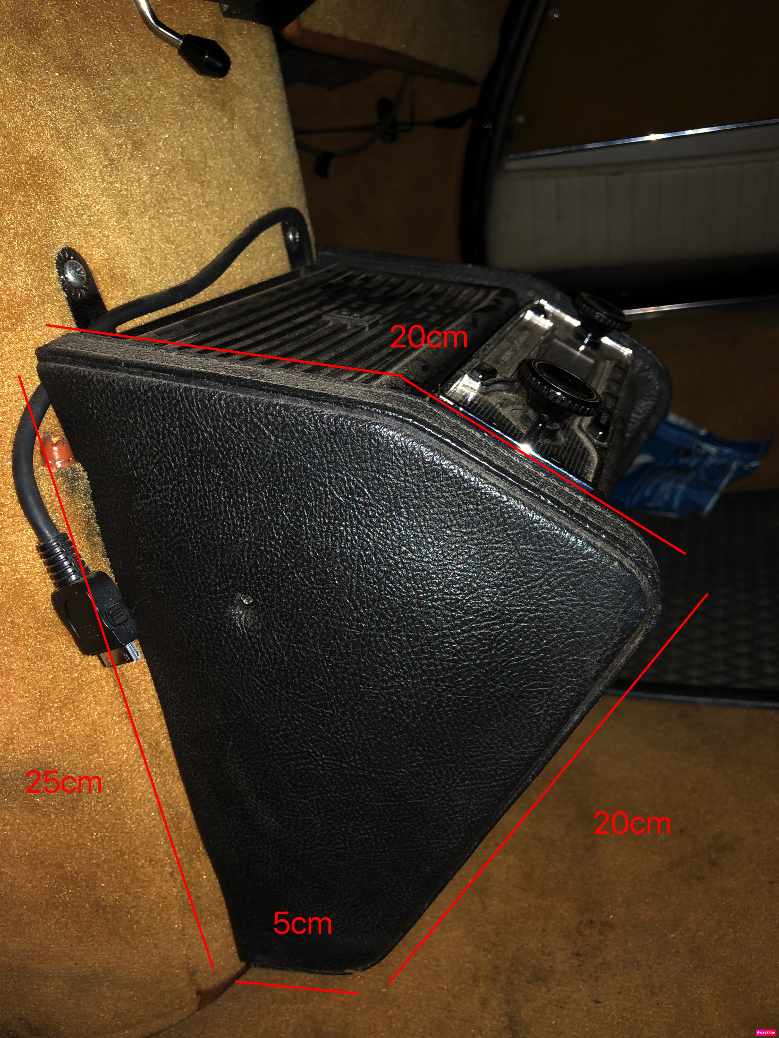

Hallo,habe mal nachgemessen, leider nur ungefägr, da es in der Tiefgarage sehr dunkel war.
Beste Grüße, Klaus

2. Bild, auf dem man nur sieht, dass die Konsole ca. 27cm breit ist...

@twoweet: Bedankt für die Maße. Sorry, dass ich mich erst jetzt melde. Aber die Sache hatte sich inzwischen dadurch erledigt, dass ich von einem DS-Club-Kollegen ein Originalteil in der Ausführung, die ich vor 50 Jahren in meiner DS 19 hatte, bekommen konnte. Mein Becker Europa befindet sich nun wieder in absolut artgerechter Umgebung...
Salü
Rolf
