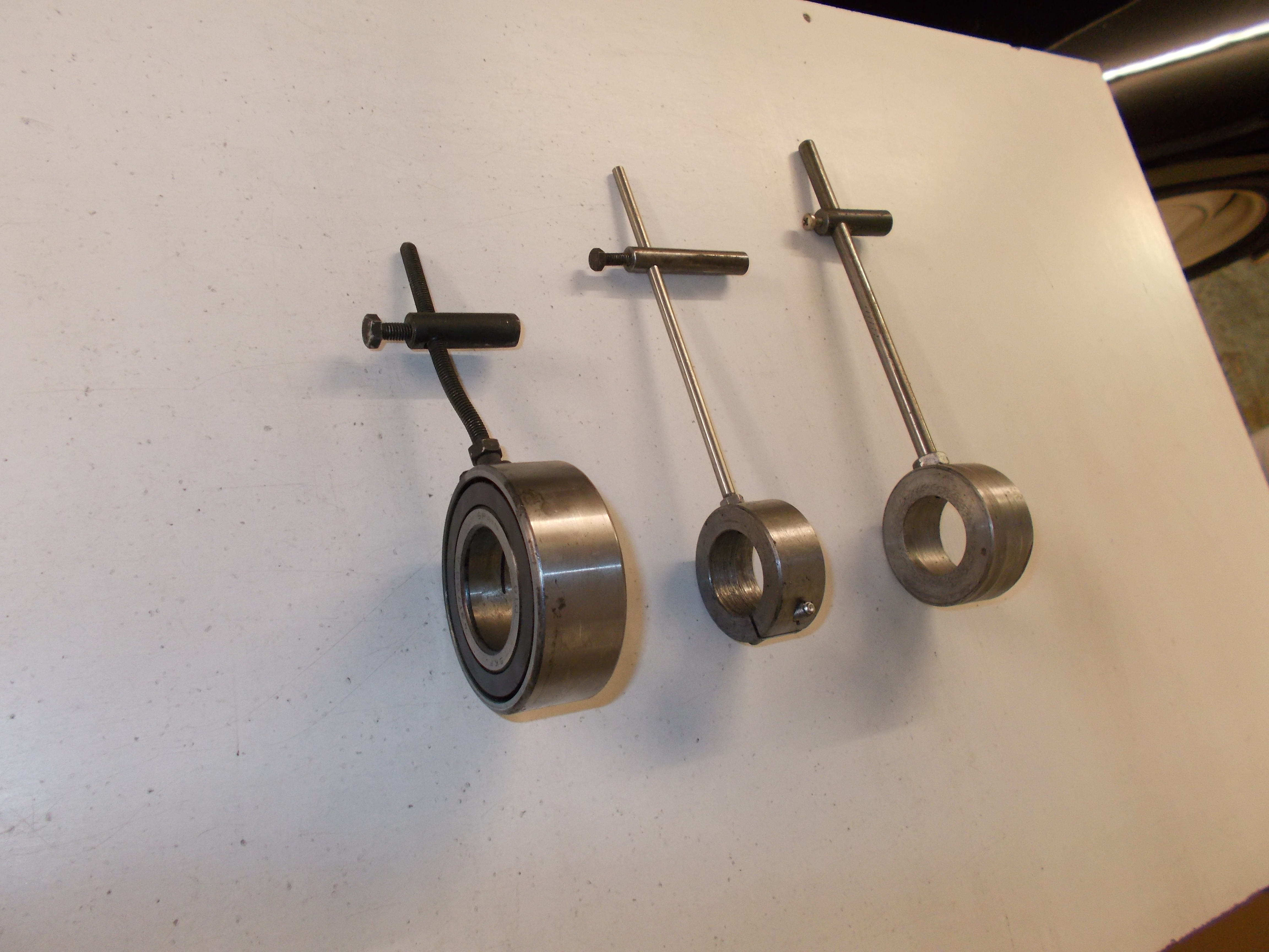

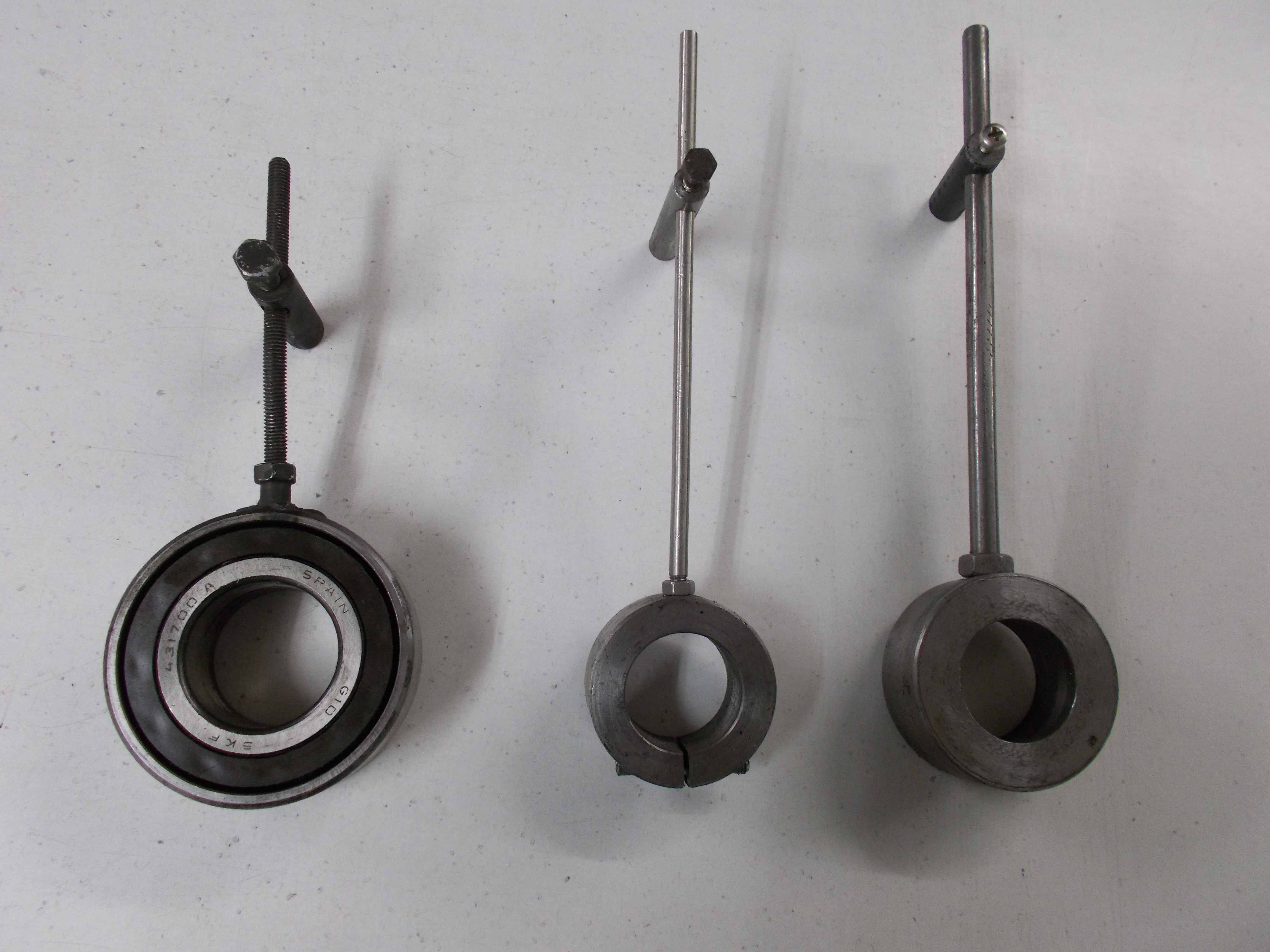

Am besten selber bauen.
Meine sind für div. Oldies, hab dummerweise diese aber nicht beschriftet !
Re: Zentriergerät Bremse hinten gesucht
Noch ein Foto

Die Zentriergeräte, die im Handel verfügbar waren, sind eh nicht zu gebrauchen.

hab ganz vergessen, mich für Deine Bilder zu bedanken. Leider verfüge ich nicht über eine Drehbank, um mir einen Konus zu drehen, der genau auf den Achsstumpf passt. Ich denke, eine normale Bohrung ergibt keine wirklich präzise Einstellmöglichkeit.

Hallo Klaus
Die Radnaben der Hinterachse haben keinen Konus.
Vor ganz vielen Jahren habe ich mir ein Zentriergerät ähnlich wie auf den Bildern von Michael zu sehen ist selber gebaut (es gab noch keine Werkzeuge zu kaufen. Habe damals alle notwendigen Werkzeuge nach den Zeichnungen im Rep. Handbuch selber gebaut).
Ich habe dafür eine überzählige Mutter der Radnabe (die zum Einstellen des Lagerspieles und Befestigen der Bremstrommel) verwendet, an der ich so eine Vorrichtung wie bei Michael gezeigt angeschweißt habe (man braucht also keine Drehbank).
Das Einstellen der Bremsbeläge geht dann ganz einfach: Bremstrommel runter, untere und obere Exzenter ganz nach innen drehen, Bremstrommel wieder drauf, einen der beiden oberen Exzenter nach aussen drehen, bis die Trommel ganz leicht schleift, Trommel wieder runter, Selbst gebautes Einstellwerkzeug auf das Naben Gewinde drehen, Dann den Bügel des Werkzeuges nach innen stellen, bis er die Oberkante des Bremsbelages berührt, den man nach aussen gestellt hat. Dann das Werkzeug über den ganzen Umfang der Bremsbeläge drehen und dabei alle vier Exzenter so einstellen, dass das Werkzeug über den ganzen Umfang der Bremsbeläge ganz leicht schleift. Fertig.

Bei einem graden Wellenstumpf dürfte der Bau eines Zentriergerätes weniger problematisch sein. Wenn ich die Trommeln runternehme, werde ich mal Maß nehmen und schauen, ob ich ein passendes Rohr oder einen passenden Bohrer bekomme. Das Schweißen sollte das geringere Problem sein.
