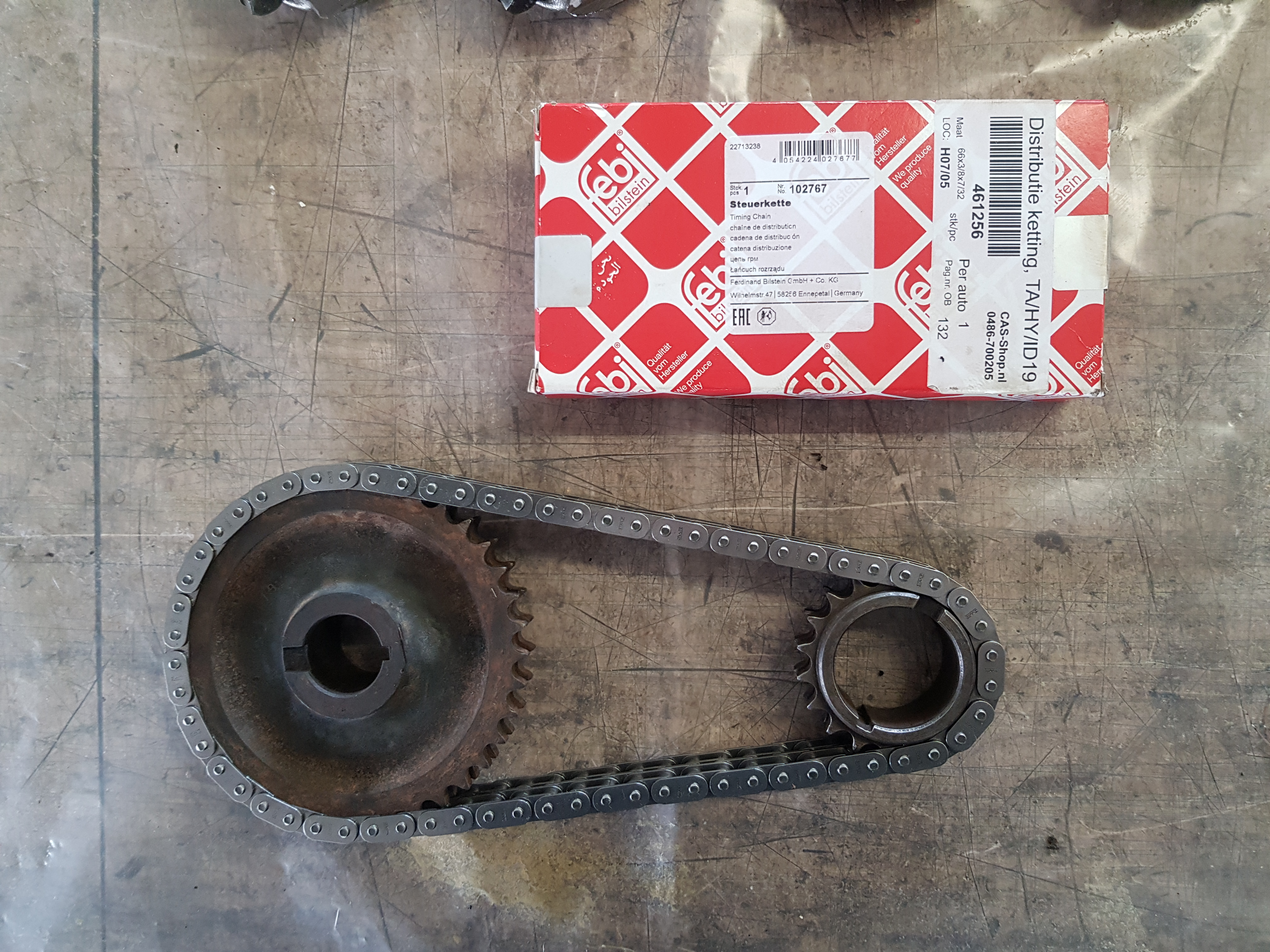

Vielen Dank für das Bild. Im Internet findet man unter dieser Nummer sogar Verweise auf die originale Citroen OEM 461.256. Gibt es wohl auch von anderen Herstellern und für ander Fahrzeuge. Erfreulich!
Soweit ich es auf dem Bild erkennen kann, sind aber Deine Steuerräder auch verschlissen. Die Ausbuchtungen und die Spitzen sollten symetrisch sein. Kann man mit fahren, aber es gehen vielleicht ein paar PS flöten, weil die Venteilsteuerung nachschleppt. Bei einem neuen Satz würde ich die Qualität hinterfragen (260 EUR glaube ich) oder einen ansässigen Maschienenbauer fragen, ob er die alten Räder überholen kann (sind Normteile soweit ich weiß).
