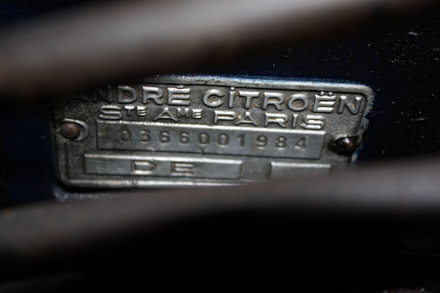

Auf dem Typenschild steht DE und die Nummer 0366001984 hier in diesem Motorblock ist die Nockenwelle Vom Perfo-Motor eingebaut.

vermutlich wurde die Perfo-Nockenwelle verwendet weil dazu passend die Verlängerung in der Kupplungsglocke vorhanden war. Ist diese o.k., so ist das auch kein Problem. wie schon geschrieben wirst du zur Nockenwelle aus einem 11D-Motor keinen Unterschied feststellen. Eine geringe Leistungssteigerung ist erst zu erwarten wenn ein kompletter D-Motor verwendet wird.
