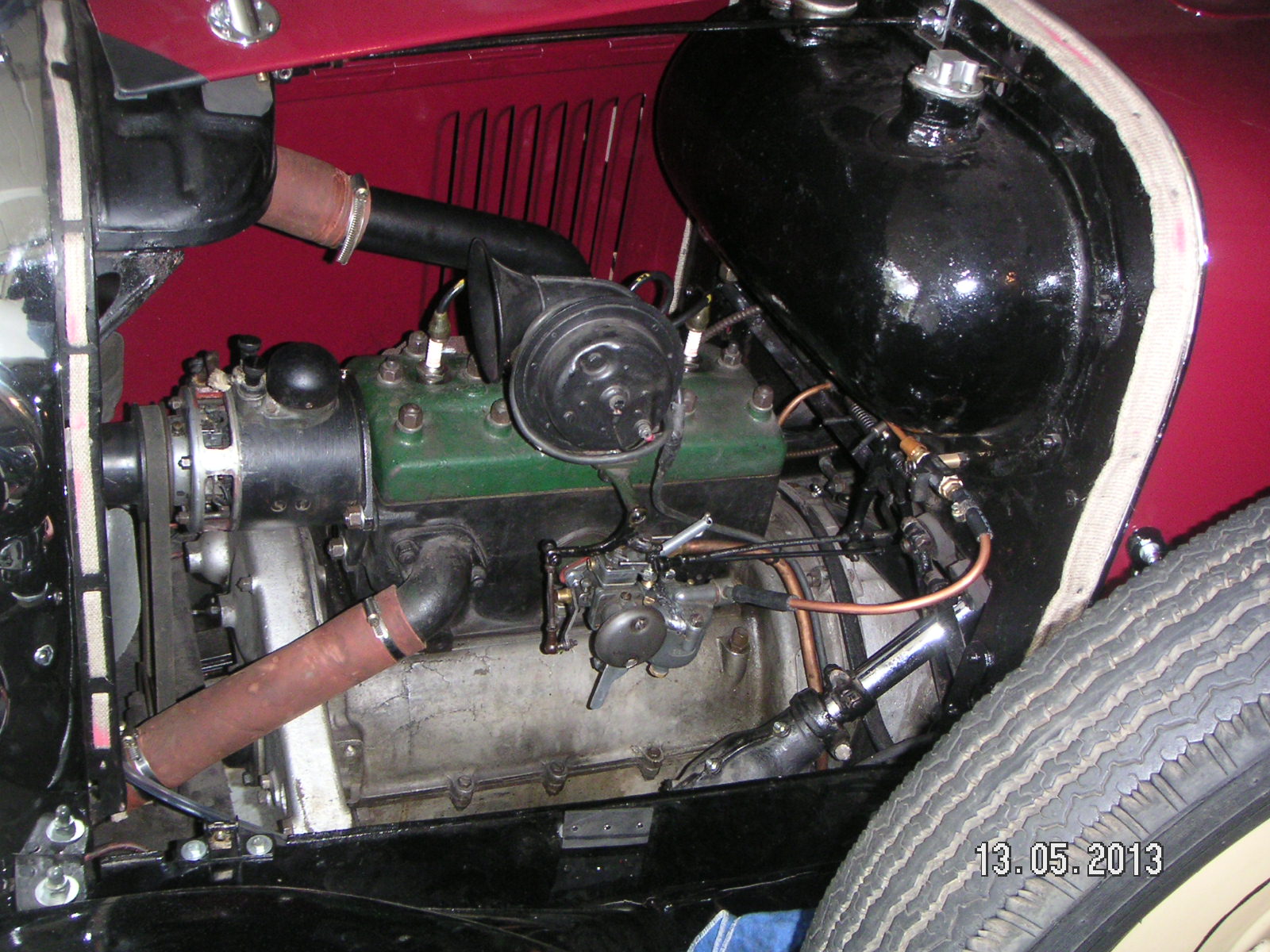

Soweit ich weiß, ist Grün die richtige Originalfarbe.
[img]https://abload.de/img/1ukjao.jpg[/img]
[img]https://abload.de/img/1_1aakm6.jpg[/img]
Und zwar das gleiche Grün, wie bei den Traction-Avant Motoren...:
[img]https://abload.de/img/2xuj47.jpg[/img]

Hallo Torpedo,
Mein B14 hat noch den Originalmotor (war mit Sicherheit schon mal geöffnet)
aber der "Anstrich" scheint noch Original.
Ist Auslieferung 12/1927
Vielleicht hilft es weiter.
