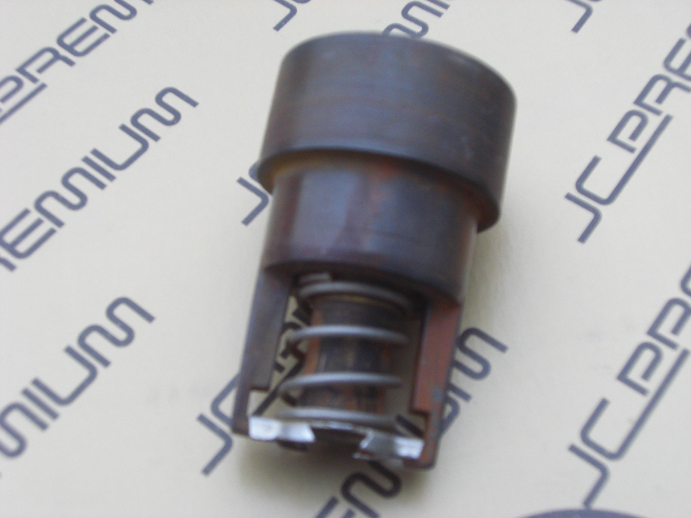

Re: Kühlwasser Temperatur
den habe ich eingebaut der macht bei 84°C auf. Einen Thermostat habe ich noch.
Grüße aus der Pfalz
Roland
