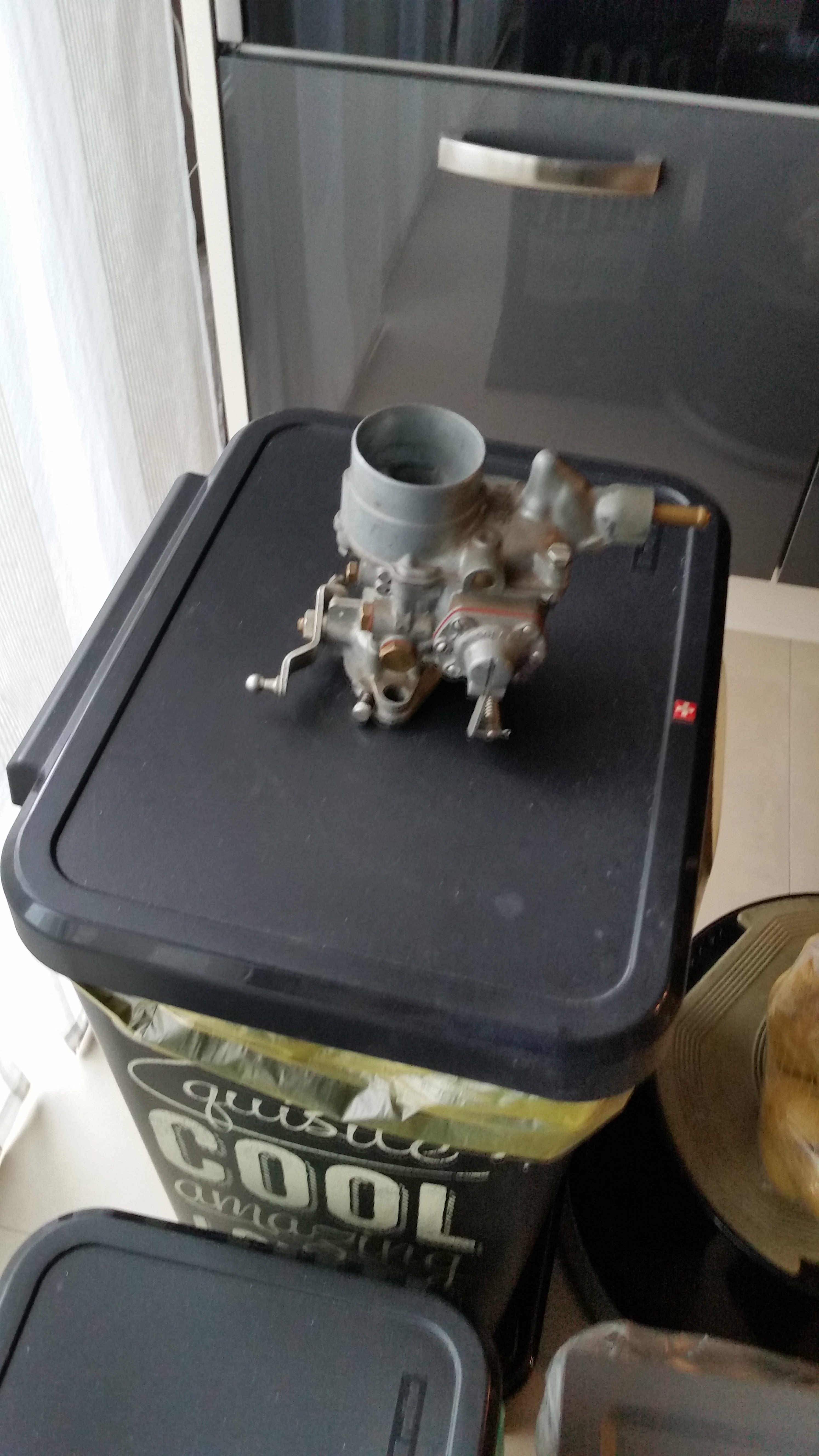

Ich habe für meinen 11 cv einen Vergaser gekauft Solex 32 PBIC jetzt kam er und da steht C.32 PBIC kann ich den einbauen?

Hallo Pepe,
hier  Bild vom Vergaser C 32 PBIC
Roland

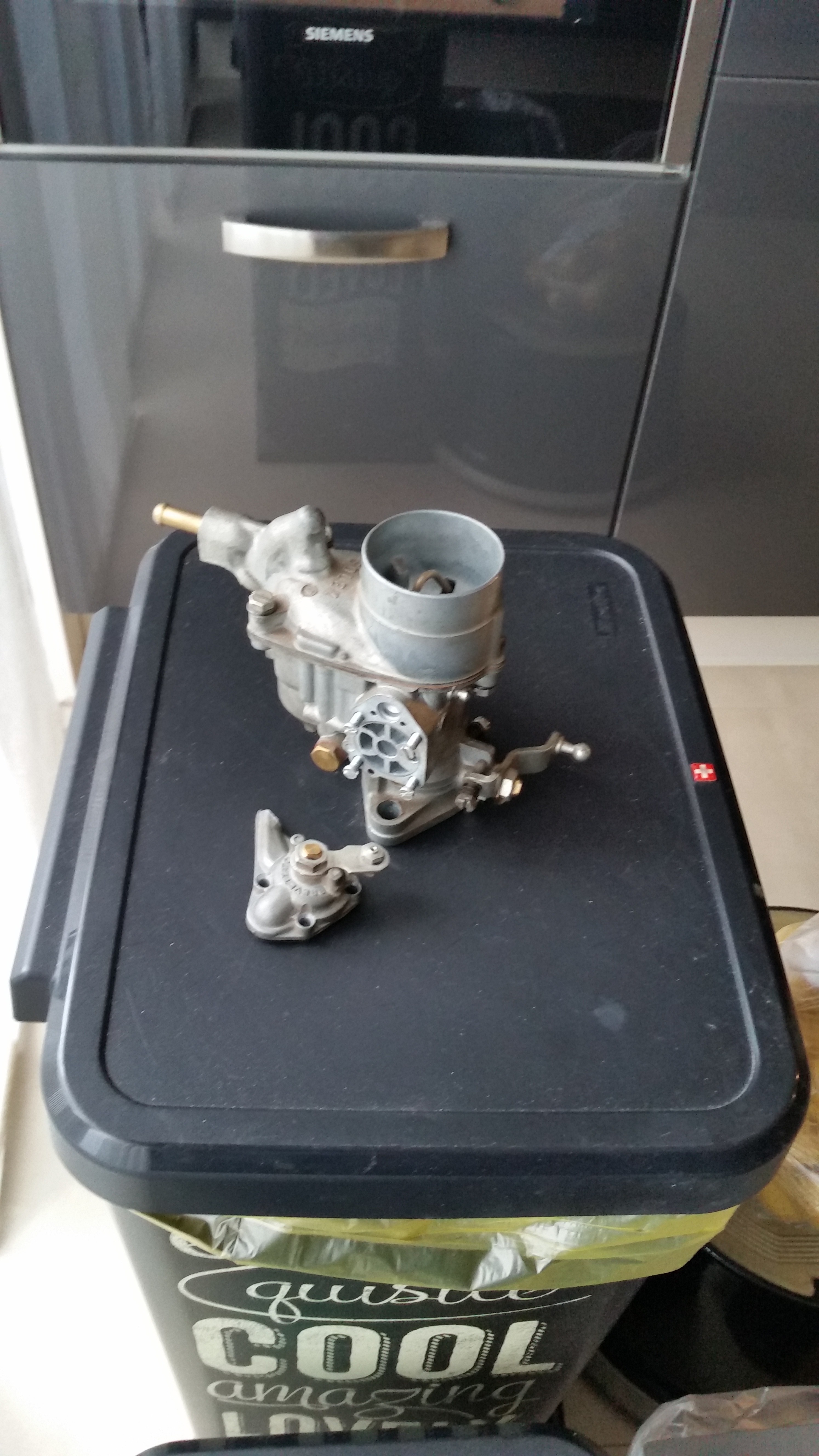

noch eins

Re: Vergaser Solex 32PBIC
Hallo Roland,
das C steht als Länderkennzeichen für Italien. Möglicherweise wurden die Vergaser dort gebaut.
https://www.ruddies-berlin.de/Bezeichnung.htm
Ich habe diese Bezeichnung nur in Zusammenhang mit Fiat oder Alfa Romeo bei Google gefunden.
Mich würde es wundern, wenn die Düsenbestückung für Citroen TA stimmt.
Hallo Ro-Stefan,
Danke für die Bilder, Es handelt sich wohl um keinen Nachbau. Der 32 PBIC wurde in Dutzenden Autos verbaut. Daher wirst Du wahrscheinlich die Düsenbestückung sowie den Luftrichter anpassen müssen, wenn der Vergaser nicht von einer Traction kommt. Der Luftrichter ist meiner Erfahrung nach weder leicht ausbauen noch einzeln beschaffen. Geliches gilt für das Mischrohr. Daher solltest Du diesen als erstes prüfen (ich glaube Trichter 32-26 für Traction, siehst Du wenn Du oben in den Vergaser rein schaust). Auch solltest Du prüfen, ob er generell vom Platz und dem Gastgestänge her passt (da ist so ein Buckel auf dem Vergaserdeckel, der mit dem Luftfilter kollidieren könnte). Wenn das alles nicht stimmt, wäre es vielleicht einfacher einen 32 PBIC von einer Traction zu beschaffen.
Tabelle mit der Düsenbestückung hast Du?
