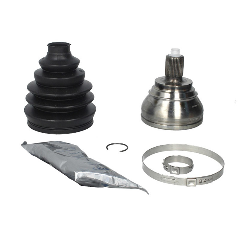

Wenn ich wüsste wer der Hersteller ist wäre die Sache sehr einfach, die Gelenke kosten nicht viel und ich könnte sie austauschen.
Ich habe sie von unseren Citröënlieferanten vor Jahren gekauft und nach ca. 20.000 Km sind sie jetzt kaputt. Es könnte ja sein das die Gelenke VW, Audi oder von einem anderen Hersteller sind.
E-Teile kann man kaufen.

Die sehen eigentlich meinen Gelnkwellen sehr ähnlich, von E&W. Würde mich wundern wenn die so schnell kaputt gehen. Manschette kaputt gewesen? Wenn die von E&W sind, sind das Audi 80 Gelenke. Aber davon gibt es 100 Typen. Ich hatte Probleme neue Manschetten  zu kriegen. Wenn erforderlich, suche ich das raus.

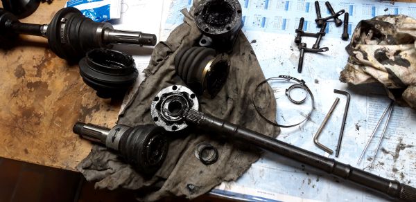

Ich habe die Welle zerlegt, kann aber nichts erkennen. Muss weitersuchen wer sowas repariert.

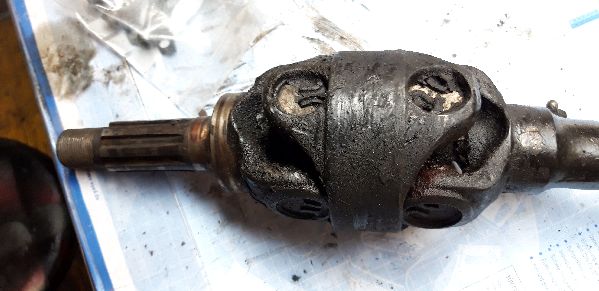

Ich habe noch meine alten Antriebswellen, würden mir besser gefallen, wer repariert sowas ?

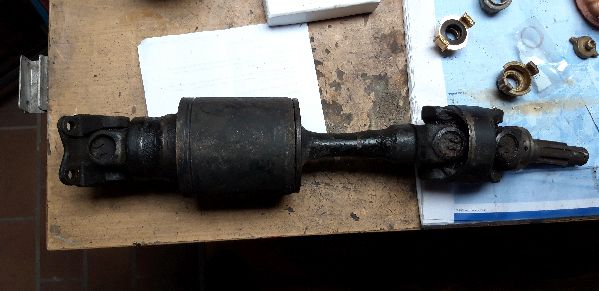

Die sind Gummigelagert

Die Kreuzgelenkwellen sind gedämpft, weil diese zum Schwingen neigen. Vereinfacht gesagt. Sie verändern minimal mit jeder halben Umdrehung ihre Geschwindigkeit. Das macht sich dann durch ein Brummen bemerkbar. Homokinetische Wellen brauchen den Dämpfer nicht, da sie diesen Effekt nicht aufweisen. Gleich-lauf-wellen halt.
Zitat Wiki:
Die Gleichlaufwelle ist eine Sonderform der Gelenkwelle, die auch dann keine Ungleichförmigkeit bei der Übertragung der Drehbewegung erzeugt, wenn am Gelenk Biegewinkel auftreten. Das bekannteste Einsatzgebiet von Gleichlaufwellen sind Antriebswellen an gelenkten Fahrzeugrädern, also bei angetriebenen Vorderrädern. Aber auch die Gelenke der anderen Achsantriebswellen sind bei modernen Fahrzeugen als Gleichlaufgelenke ausgeführt. Diese werden dann aber zumeist mit einer Hardyscheibe (Gelenkscheibe) verbunden anstatt mit Kreuzgelenken. Der Winkelversatz ist geringer, und die Laufruhe steigt.

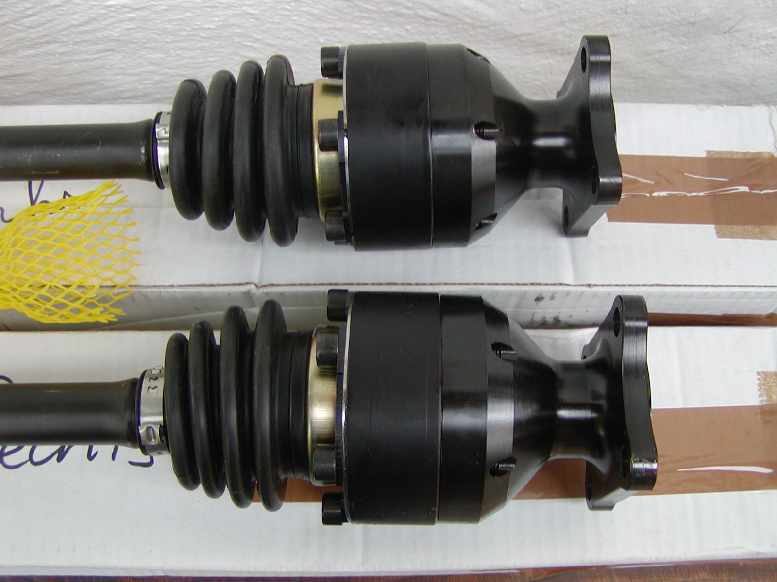

Meine lies ich bei der Frick Traction-Avant AG in der Schweiz revidieren.
Billig wars nicht. Ist ja zeitmässig auch ziemlich viel aufwand.
Bis heute funktionieren sie tadellos (50'000km).
Notwendige ersatzteile können auch mitgeliefert werden.

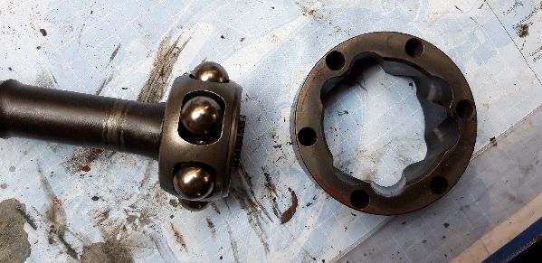

wellen komplett zerlegt, Fehler gefunden. Verzahnung ausgeschlagen.
