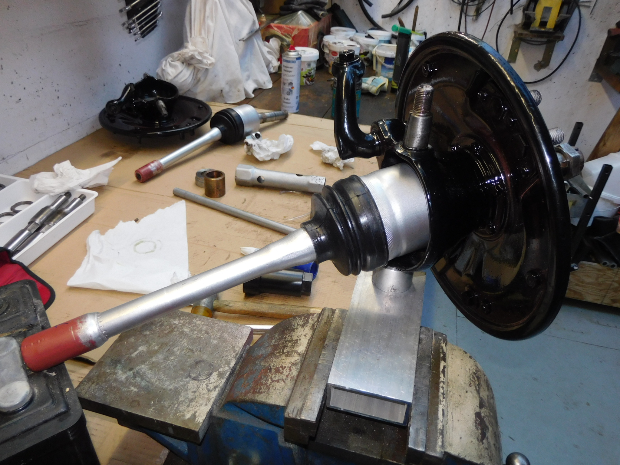

zum bequemen Zusammenbau der Achsschenkel (Radlager, Wellen, Bremsen usw.) möchte ich mir ein kleines Haltegestell bauen.
Dazu brauche ich eine alte 'runtergerittene Aufhängungskugel (rotule superieure/inferieure), oben oder unten ist egal. Kann außen völlig schrottig sein, nur der Konus ist relevant.
Den möchte ich auf ein U-Profil schweißen, damit könnte man dann die Radnabe schön im Schraubstock fixieren.
Bevor ich mich 8 Stunden an die Drehbank stelle, um mir so einen Innenkonus zu schnitzen, kann ich besser mal Euch fragen.
Hat einer so 'n Teil in der Grabbelkiste und würde es mir für ein paar Sesterzen überlassen? Wäre nett... :o)

so ne Kugel habe ich jetzt nicht übrig, würde Dir aber einen Innenkonus drehen, aber ist das nicht praktischer den zylindrischen Teil über dem Konus zu nutzen (24 mm) sonst mußt Du nach der bequemen Montage  den Achsschenkel mittels Abzieher aus Deiner Vorrichtung befreien...oder habe ich da was falsch verstanden ?

Mensch Erik- hast ja vollkommen recht...
Bin schon überzeugt mit dem zylindrischen Teil, mit dem Abzieher da 'rumzuknorzen, ist definitiv nicht notwendig.
Aber vielen Dank für das Dreh-Angebot! :o)
@Alle: Vergeßt das Ganze wieder, klassischer Fall von Denkfehler...

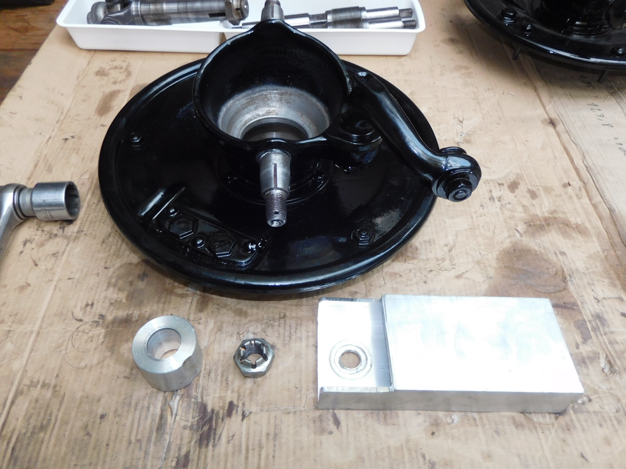

... ging dann ja doch viel leichter zu realisieren als vermutet!
Ein Alu-Rechteckprofil und ein Stück Rundmaterial, das war 's schon.
Ein wirklich nützliches Helferlein! :o) Welle, Radlager und Bremsbeläge einbauen und zentrieren, alles in bequemer Arbeitshöhe.
Salut  Rolf

Noch eins:
