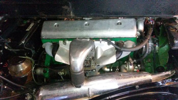

noch ein Bild von meinem Luftfiltergehäuse.
LG Viktor

Ist Gehäuse original?

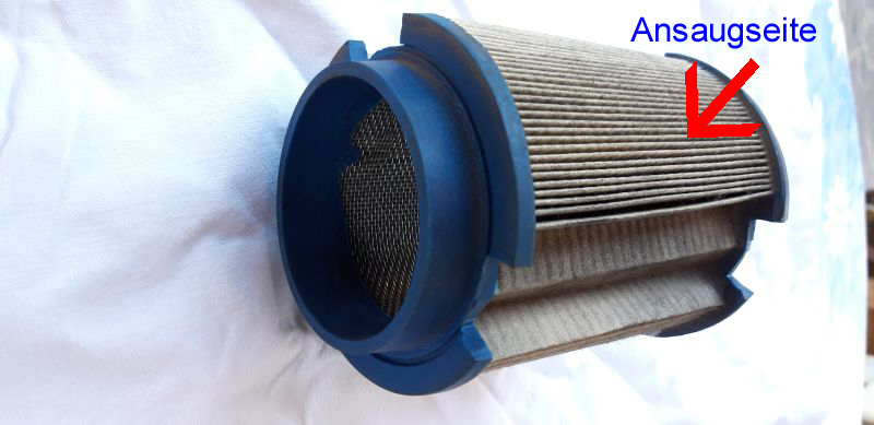

Bezüglich der Filtereinsätze habe ich anzumerken, dass zumindest beim 11CV das Stützgitter auf der falschen Seite ist. Daher hält der Filter nicht lange bevor er einreist. Die 30 EUR für den Filter sind dann jedes Jahr fällig. Daher bin ich auf einen Universalfilter mit Schaumstoffeinsatz umgestiegen. Dies als Hinweis, ich kenne aber die Strömungsrichtung beim 15er nicht und kann daher den angebotenen Filter nicht beurteilen.

Ja das Gehäuse ist original.

Beachte die Strömungsrichtung. Das Gitter muss auf der Saugseite sein.

Nei, der Filter wird aber nicht lange halten, wenn das Sieb auf der falschen Seite ist. Ich ärger mich die Händler, die wissentlich son Sch verkaufen.

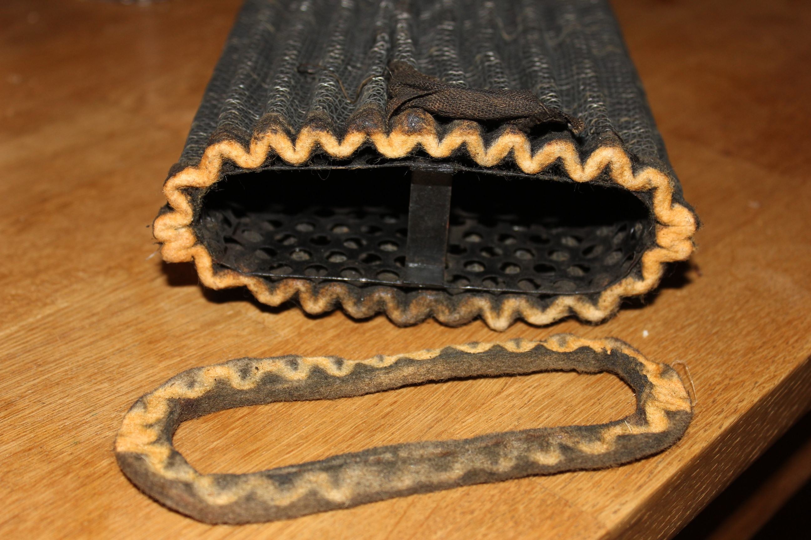

Hallo Pepe, ich stehe noch immer auf der Leitung, wie kann ich bei dem Filter das Sieb nach außen geben oder wie meinst du das ?.

ich würde mir diesen feinen Maschendraht als Meterware kaufen, zurechtschneiden und außen herumlegen und ggf mit feinem Bindedraht befestigen. Das sollte funktionieren.

Ich verstehe es immer noch nicht, warum soll ich den Filter außen auf der Ansaugfläche mit einem Maschendraht ummanteln ?, innen hat er ja einen Drahtkäfig.

Das Papier muss auf Saugseite abgestützt werden, sonst reist es. Host mi?  Die originalen Filter waren auch so ausgelegt.
Ich hatte schon mal ein Bild von einem originalem Filter hochgeladen (11CV):
https://forum.cvc-club.de/misc.php?acti … mp;preview
