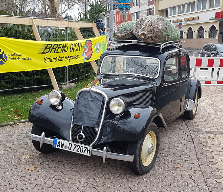

Hallo Horst, im Winter klemme ich immer ein Stück Teichfolie vor den Kühler. Je nach dem wie kalt es ist bedeckt es die ganze Kühlermaske oder nur einen Teil. Die Folie stecke ich mit Stücken vom Benzinschlauch in der Kühlermaske fest. Geht wunderbar und lässt sich leicht wieder entfernen ohne was kaputt zu machen. Sieht vielleicht nicht sonderlich schön aus, erfüllt aber seinen Zweck sehr gut. Auch bei Frost erreiche ich die 80°C. Anbei ein Bild vom Dezember 2018 beim Weihnachtsbäume-Transport. Schönes Wochenende Raphael

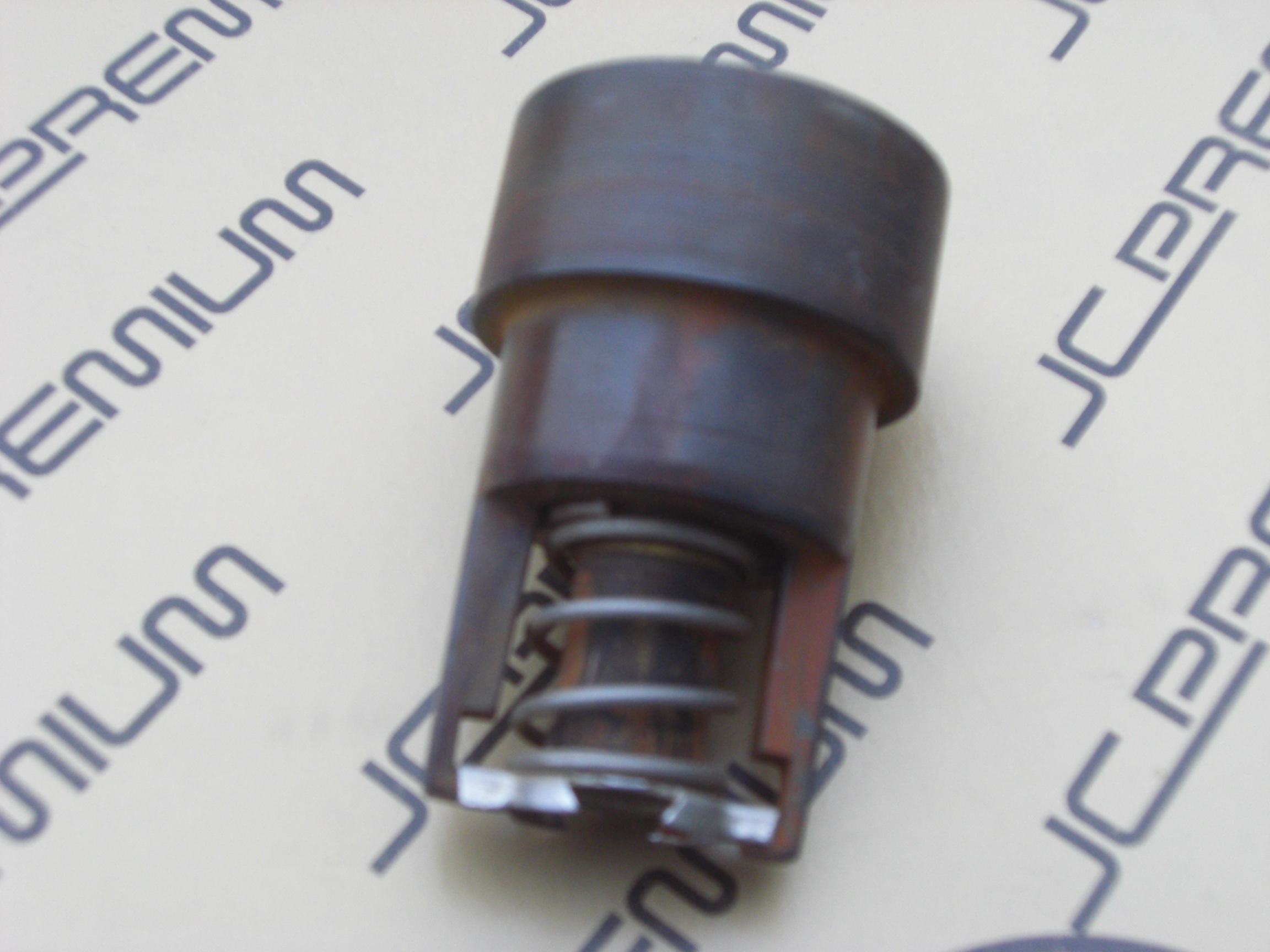

Hallo, ich habe hier noch ein Schlauchthermostat herumliegen der bei 85°C aufmacht! Grüße aus der Pfalz Roland
