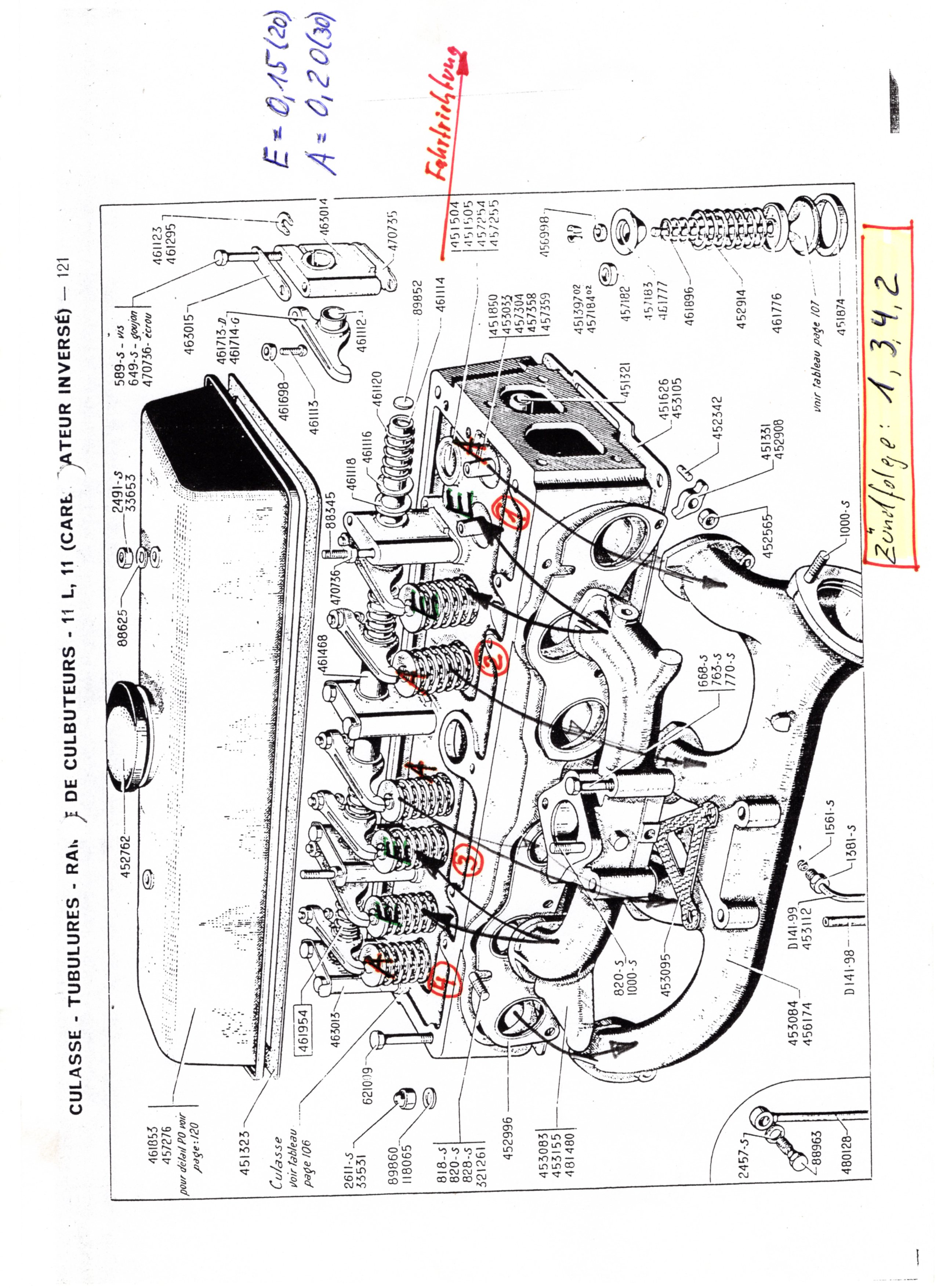

ich habe mir für meine Handunterlagen folgende Skizze angefertigt. Diese hilft bei Deiner Frage weiter.
Mit Grüßen Volker Müller

Hier kann man es nachlesen:
- Reparaturhandbuch, Reparatur Nr. 101, Seite 13 + 14
- Catalogue des Pieces Detachees No 420, Seite 121
Mit Grüßen aus dem Wendland
Volker Müller

Guten Morgen Hinrich,
die Antwort auf Deine Frage ist wie folgt zu behandeln:
Nimmt man die Verteilerkappe ab und verfolgt die Drehrichtung des Verteilerfingers, dann kommt man zwangsläufig auf die Zündfolge 1-3-4-2.
Man muss nun den Verlauf der Zündkabel verfolgen und dann sieht man, wo der Zylinder 1 angeordnet ist. Bei Peter Mävers ist das ebenfalls auf der Skizze technisch einwandfrei dargestellt.
Übrigens: Sollte es sich technisch anders verhalten, wäre bei meinem 11 CV BL jahrzehntelang ein Zündfunketumult mit unabsehbaren Folgen vorhanden.
