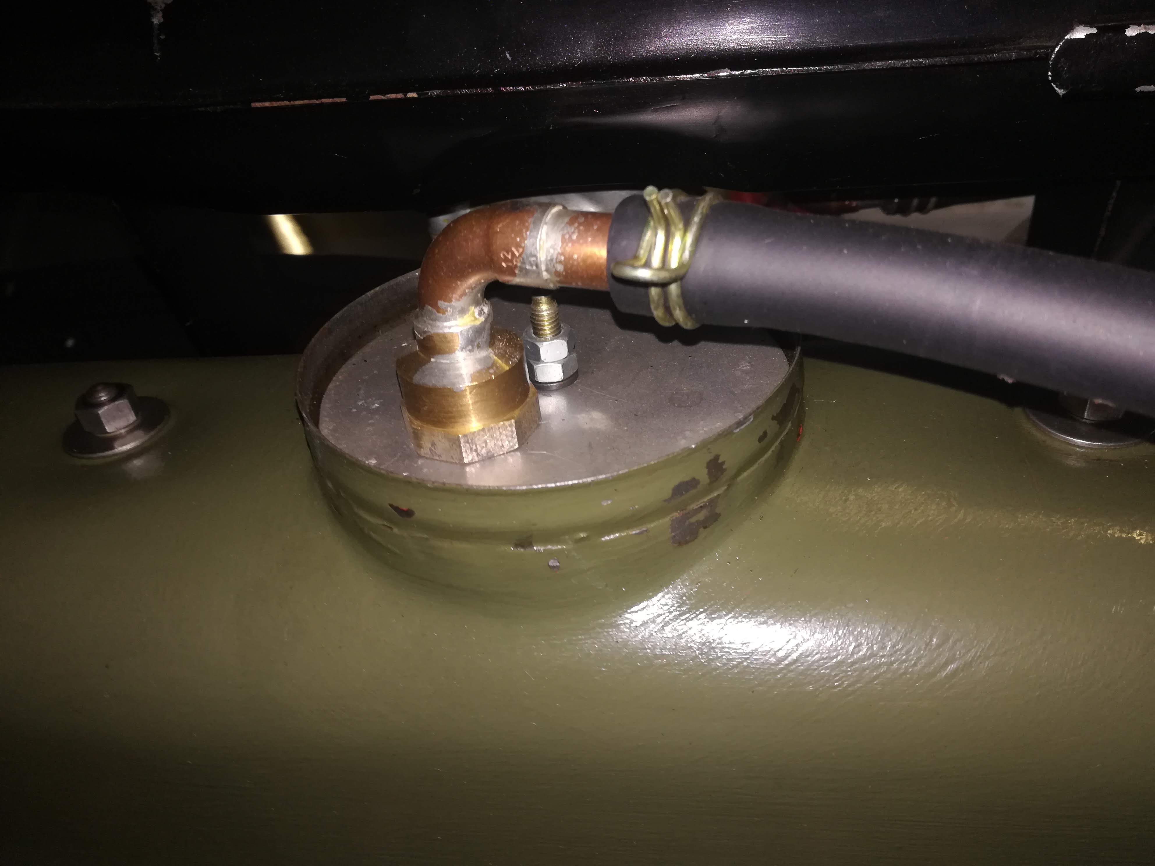

Hallo Stinker,
auch bei einem intakten 11er-Motor sind diese Gase nach heutigen Maßstäben für Komfort und Gesundheit natürlich absolut unmöglich, zumal der Öleinfülldeckel ja von Haus aus auch gar nicht abdichtet.
Mich und die meisten meiner Mitfahrer hat das jedenfalls sehr gestört, weshalb ich die Gase in den Luftfilter absauge. Der Effekt ist überzeugend: Null Gestank mehr, auch bei geöffneter Frontscheibe!
Zur technischen Ausführung die folgenden Fotos:
https://photos.app.goo.gl/S5zS1Ue6uyeTCoRt5
https://photos.app.goo.gl/VCzHgzTUnJMWVbZ87
https://photos.app.goo.gl/MjRhcbWnMthB18W99

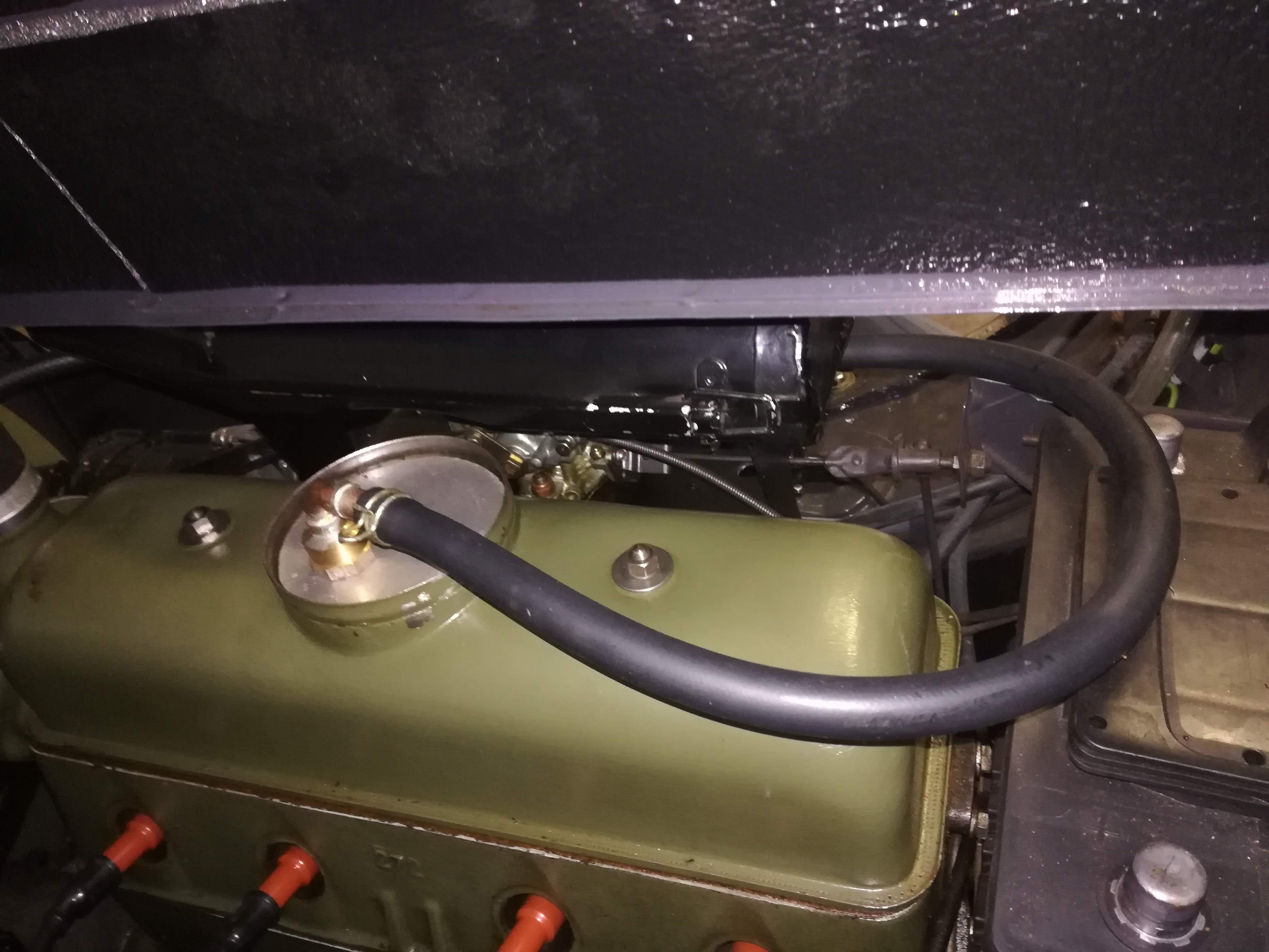

Re: Motor raucht aus Öleinfüllöffnung
foto 2

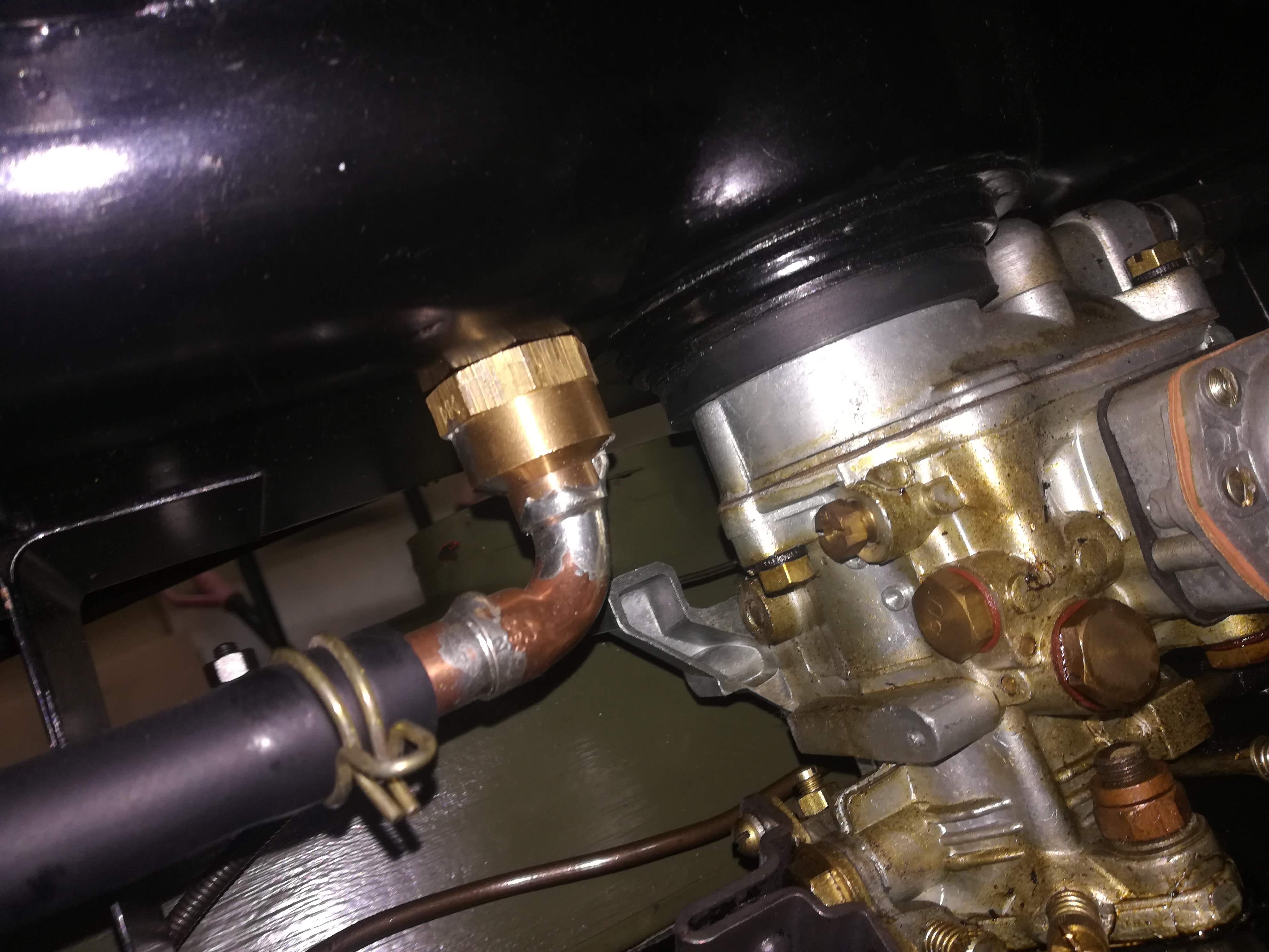

foto3
Moin Stinker,
tolle Installation mit der Abgasrückführung. Geht aber auch einfacher. Ein Luftfilter vom D Motor nimmt durch seine Konstuktion die Öldämpfe auf und verbrennt diese.
Der Luftfilter vom D passt aber nicht auf jeden Vergaserkopf und manche halten es gerne original. Ich habe ein rundes Schaumstoffstück unterm Öldeckel und die Motorhaube im hinteren BEreich mit einem sehr weichen Neopren-Moosgummi abgedichtet. Das hält die Kurbelgehäuse Gase auch sehr gut zurück.
@Ferdi: schöne Konstruktion, hast auch auch die Kurbelgehäuseentlüftung unten zugemacht?
@Pepe: die untere Entlüftung habe ich bewusst offen gelassen. Durch den Unterdruck am Einfülldeckel ergibt sich somit ein schöner "Durchzug" im Gehäuse.
