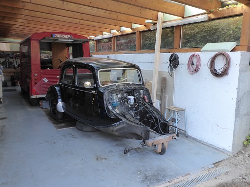

... habe ich jetzt die Faxen dick und mit der Reanimation meines Gängsters begonnen!
Hallo Jungs... :o)  Mein letzter Beitrag hier ist auch schon über 5 Jahre her- der eine oder andere erinnert sich vielleicht noch. Ab jetzt gehe ich Euch also wieder auf die Nerven...
Motor war fest wegen Ölverlust über die ZK-Steigleitung, und aktuell habe ich die Vorderachse am Wickel. Da ist die Komplettkur fällig. Mal schauen, was Ihr so alles zu dem Thema geschrieben habt! Ach ja- und Fotos einstellen muß ich erst wieder lernen... :o)

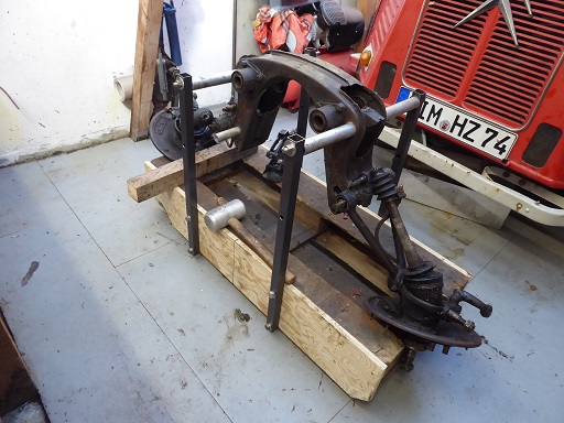

Aber mein Autole ist seit '95 schon "durchrestauriert", aktuell muß ich nur den Motor wieder zusammenschwarten, und die Bremsen rundum sind nach 8 Jahren Standzeit natürlich fällig. Tja, und die Vorderachse... Mein Vater und ich sind damals am unteren Traggelenk gescheitert, das Ding saß so was von fest! Also auf Verschleiß gefahren. Aber jetzt wird 's richtig und vollständig gemacht! Doof nur, daß dazu ein ganzer Schrank voller Abzieher, Ausdrücker und Spezialschlüssel notwendig ist... :o)

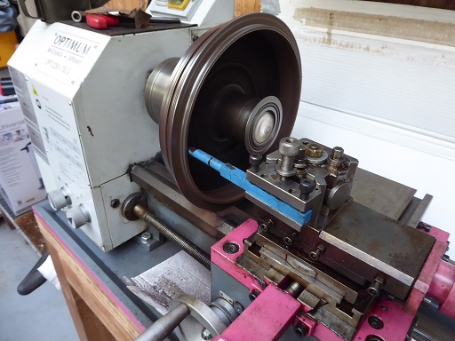

So... wie geht das denn jetzt mit den Fotos... Grummel...
Re: Nach 8 Jahren des Stillstandes...
... nochmal...
Oooohh... Erleuchtung, quasi... :o)

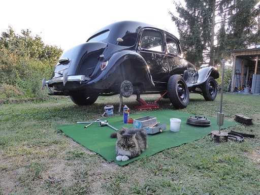

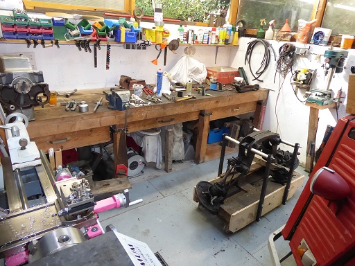

Hallo Rolf,
beim Abdrücken des unteren Traggelenkes unbedingt die Schutzkappe für das Gewinde verwenden, das ist ruckzuck platt weil da die Querbohrungen für den Splint drinn sind.
Eventuell mit Wärme und Prellschlägen arbeiten.
Schöne helle Werkstatt hast Du da :-)
Viel Erfolg
Erik

der Ausdruck der Katze ist nicht hoffnungslos.....
Gutes Gelingen
Die Katze hat die Bremstrommel abgebaut!
@Erik:
Danke für den Hinweis- genau so hab ich 's dann auch geschafft! Zweiarmabzieher XL, das Ding ordentlich unter Spannung, reichlich Wärme und den finalen Prellschlag auf die Spindel: >KLACK< Na endlich... :o)
Die Gewindeschutzmutter ist absolut notwendig! Das wird im Handbuch gar nicht erwähnt. Müßte eigentlich pauschal zusammen mit den Abziehern verkauft werden. Meine habe ich selber gebaut.
@Zudroehn & Kurt:
Ja- unser Katerchen ist mir eine große Hilfe! Ich staune immer wieder, wie gut er mit dem schweren Werkzeug hantiert... :o)))
Salut  Rolf
