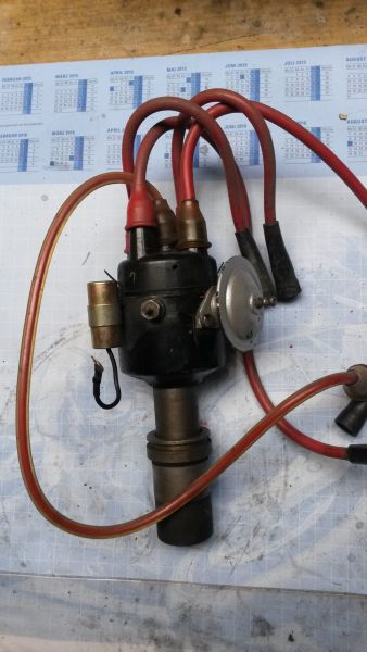

Ich hätte einen kompletten Verteiler, man müsste den Unterbrecher erneuern, ist im guten Zustand.
vhi-heubl(at)t-online.de
LG
