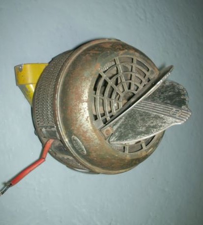

Thema: original oder zusammengepudert
ist das ein original teil oder selbergebaut, ist ein heizkühler drinnen.
[img]http://img4.fotos-hochladen.net/uploads/155ox501wgjzl.jpg[/img]

Hi madmax
das ist eindeutig ein Fremdteil - möglicherweise Daimler-Benz Ponton (?). Wie das Ding funktionieren soll ist unklar - durch welche Öffnung kommt denn da die Warmluft ins Wageninnere?  Als Heizung erprobt und auch relativ gut unterzubringen sind die Rundheizstrahler für Baumaschinen aus den 60er Jahren "Bosch Kugel". (Montage auf das Mittelteil im Fußraum unter Armaturenbrett)

Re: original oder zusammengepudert
die "Bosch-Kugel" gab es bereitzs in den 1930er Jahren als Zubehör zu kaufen. Nicht nur in Frankreich gehörten seinerzeit Heizungen nicht zur Serienausstattung. Mein Vater hatte einen 1938er Opel-Olympia-Kadett mit dieser Heizung und später einen 1953er Opel Olympia mit einem gleichen Gerät. Ob ab Werk als Sonderausstattung oder nachträglich eingebaut weiß ich nicht.
Nachdem etwa ab 1955 Heizungen zur Serienausstattung gehörten, verlegte sich Bosch damit auf den Baumachinen- und Baufahrzeugmarkt. Es gab nur eine Lüftergeschwindigkeit und die Temperaturregelung machte man in Handarbeit mit den beiden Halbklappen.
naja es sind zwei wasseranschlüsse, heisses wasser rein heizkühler macht luft warm und geht dann ins wagen innere ich mach mal ein Foto wenn ichs wieder montiert habe.
