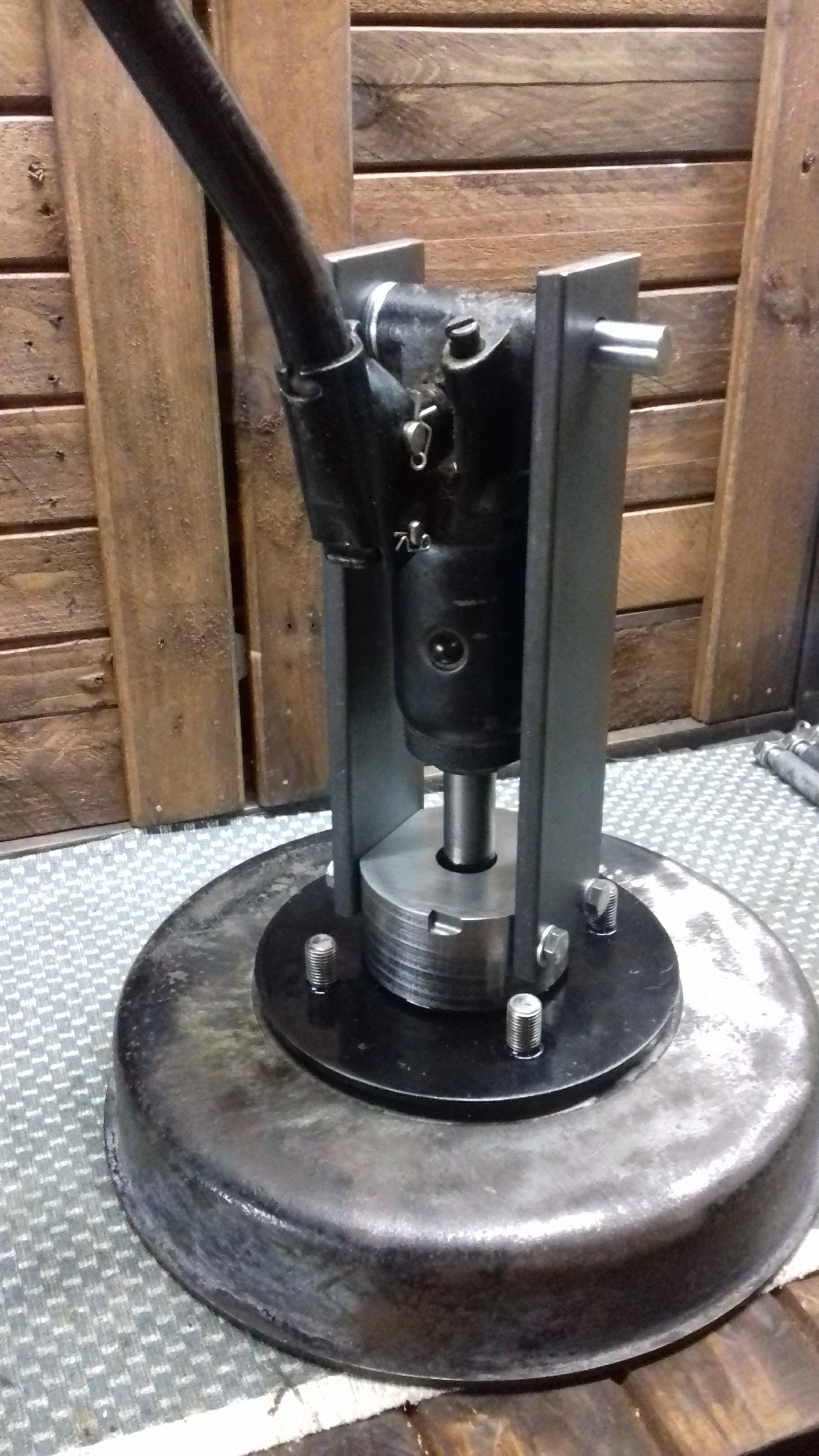

Vielen Dank für ihr Angebot, zwischenzeitlich ist die Bremstrommel runter. Ich habe eine tolle Unterstützung  von  Herrn Uwe Thiede aus Thüringen bekommen (www.holzkarosserie.de). Er schickte mir seinen Abzieher,  mit welchem das Problem behoben war. Nun habe ich mir einen eigenen hydraulischen Abzieher gedreht und gefräst. Dieser wird, wenn benötigt, auch gerne verliehen. (Bild)
