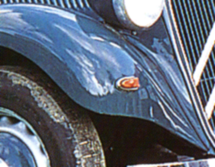

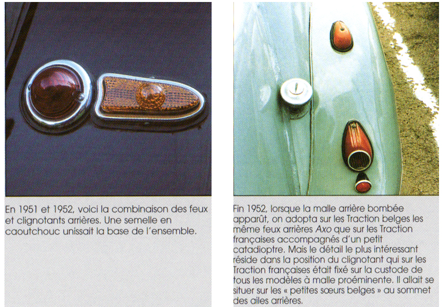

Beim Kauf meines Commerciale bj 54 aus belgischer Produktion waren die hinteren Blinker auf den Kotflügeln montiert, ein Stück oberhalb der normalen Rückleuchten. Es sind die normalen, aufgesetzten Blinker des 11cv wie sie sonst auf den c Säulen montiert sind. Auf den ersten Blick sieht alles aus, als wäre es serienmäßig/keine Bastelei. Der Wagen ist zur zeit komplett zerlegt daher sieht man es recht gut.
Könnt Ihr mir sagen ob es auch diese andere Blinkerposition gab? Im Internet bin ich einmal auf ein altes Foto gestoßen, bei dem das auch so war. Aber nur ein Foto von tausenden...

die Blinkeranordnung ist original. Hier mal ein paar Bilder aus dem Buch "Traction Avant Belgium" von O. Lemesre. Hoffe es hilft weiter.
Cruchot
Re: Hintere Blinker auf dem Kotflügel positioniert?
Bilder
...und hinten...
