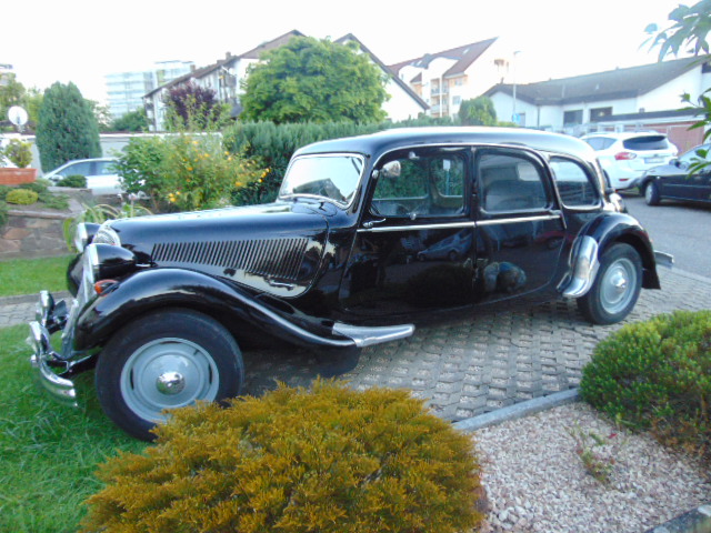

Hallo Detlef31,Roger H,
ich habe auch ein Familial und da sind auch 165x400 eingetragen.
Grüsse aus der Pfalz
Roland

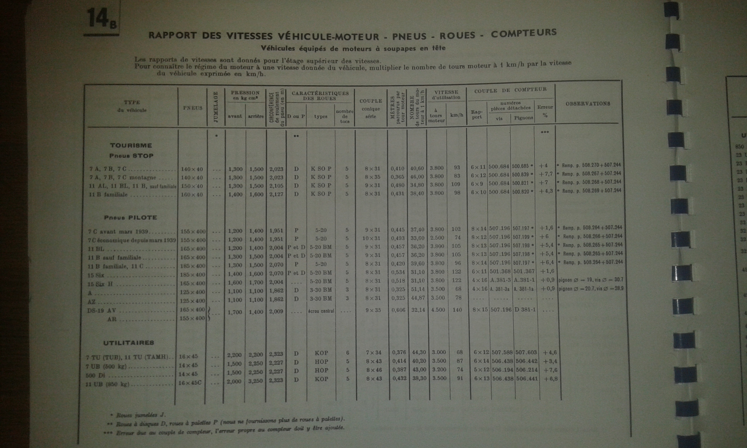

Re: Reifen 185x400 Michelin
11B Familiale: 185-400, siehe Anhang

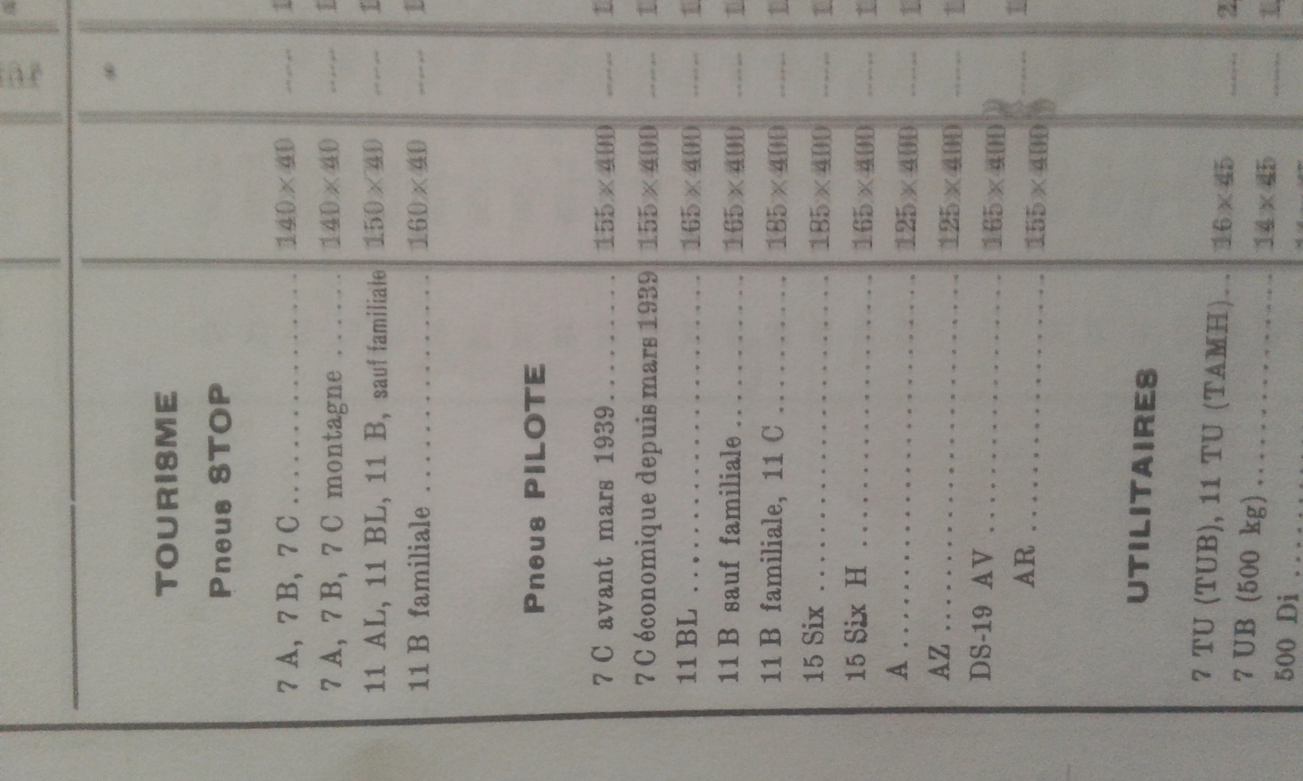

Ich würde prüfen, ob die Felgen für 185er und 165er identisch sind. Auf Deinen Familiale gehören defintiv 185er. Wenn die Felgen nicht stimmen sollten, kriegst Du ein Problem. Anbei die vollständige Tabelle. Finde keine Maße für die Felge, aber ist vlt. doch hilfreich (auch für den TÜV).

Guten Abend zusammen
Ich empfehle bei der 185x400 versus 165x400 Diskussion zu beachten, dass die "richtige" Getriebe Pignon-Tellerrad Übersetzung passen sollte:
bei 185x400 -> 8x31
bei 165x400 -> 9x31
Die Übersetzung ist aus der vollständigen Tabelle (siehe unter Beitrag 8), in der Spalte "Couple conique" angegeben ...
Erläuterung:
8 oder 9 = Kegelradzähnezahl
31          = Tellerradzähnezahl
Das Getriebe ist in der Regel mit einem Blechschild gekennzeichnet; wer dem Schild nicht traut zählt die Zähne nach der Demontage des Getriebedeckels ;-)
