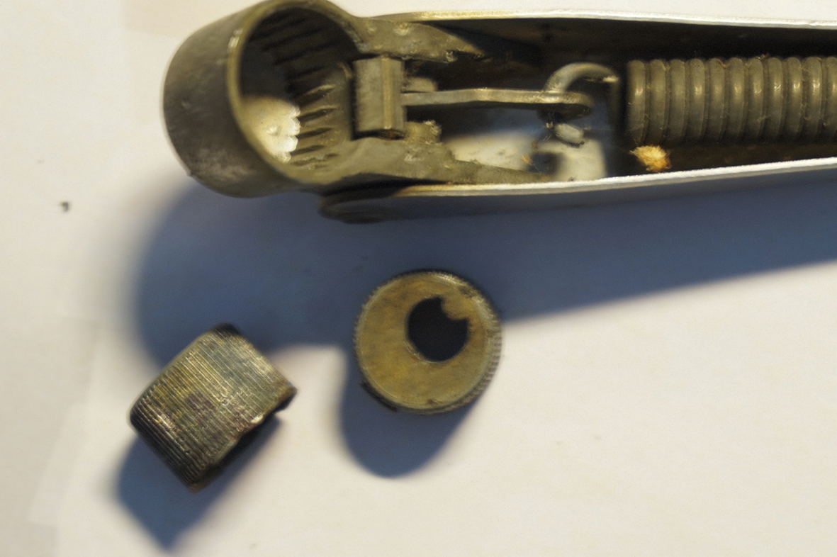

Hallo Schrauber,
ich hab die Adapter (geriffelt) sowie die passenden Wischerarme von der ENTE montiert. Müsste es noch bei den Händlern für 2CV-Teile geben.
Cruchot

...Geriffelte Adapter (Foto oben) gibt es auch bei:
CAS-Shop.nl  unter der Nr. 807.107  für ca. 8,20 Euro
Cruchot
