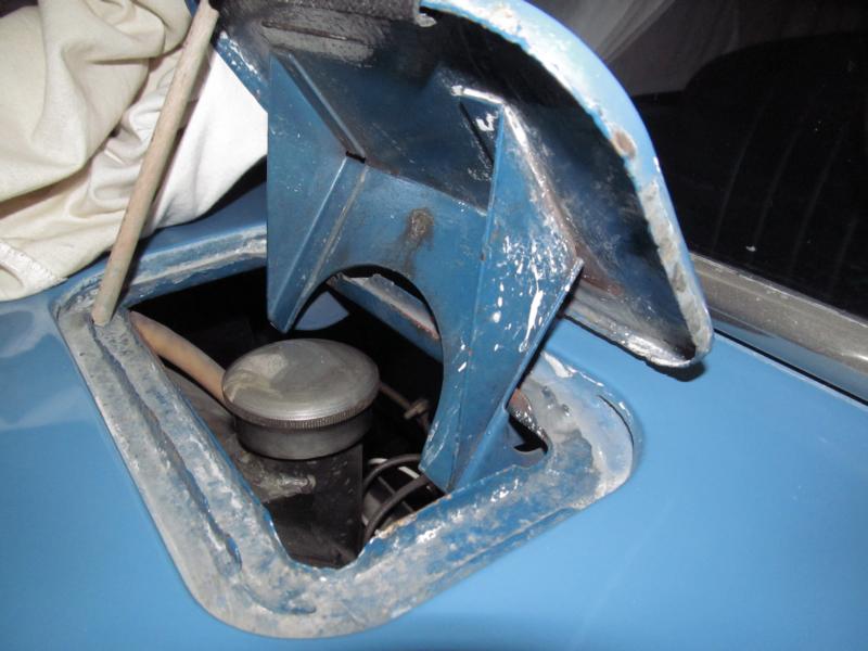

kann mir hier wer sagen wie die Halterung bzw die Mechanik zum Öffnen und Schließen der Klappe unter den sich der Tank beim B2 / B12 versteckt aussieht?
Ich suche Bilder, Zeichnungen etc um diese Sache nach zu bauen oder evteuell Teile als Vorlage oder zum Kauf?!

Ich meine Die Klappe vor der Windschutzscheibe.  Wenn ich diese aufstelle, komme ich an den Tankdeckel.  Der Tankdeckel hat die gleiche Entfernung zur Scheibe wie der bei meinem 5Hp nur liegt er beim B12 unter einem rechteckigen Deckel. Den Deckel habe ich. Nur fehlen sämtliche Möglichkeiten diesen zu befestigen. Um den Deckel / die Klappe zu öffnen wie es bei meinem B14 möglich ist, fehlt der Platz.
Ich dachte auch erst eine Kombinitation aus Fußraumbelüftung und Tankklappe. Nur wer baut eine Fußraumbelüftung bei der der Tank im Weg hängt?

Wenn Du Bilder der Befestigung brauchst kann ich Dir die zusenden.
Ich habe einen B10 mit dieser Klappe und mache morgen Bilder.

Also ein Bild habe ich von der Klappe gemacht.Man sieht leider nicht wie es an der Unterseite aussieht.Wenn es wärmer ist müsste ich das Armaturenbrett ausbauen und dann ein Foto machen.
Ich habe kurz reingesehen und die Scharniere sind an einem etwa 6-7mm Bolzen gelagert welcher quer durchgeht.
Wie gesagt wenn es wärmer ist dann gibt es ein Bild .
