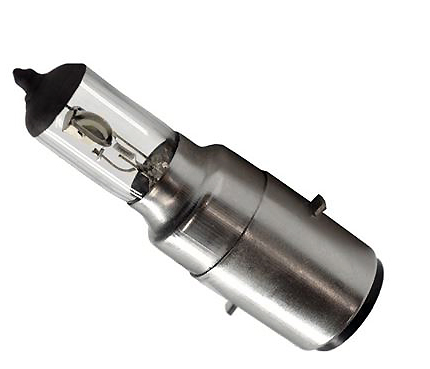

Gibt es auch schon fertig mit "BA20d" Sockel.
Einfach einsetzten und fertig ...
Wolfgang

Re: Umbau auf H4 Licht
Hallo Ludovic und Wolfgang, ihr habt es leider nicht verstanden:
@Ludovic: Genau darum ging es doch, den Einsatz von Birnen mit P45t anstelle des alten Ba21d.
@Wolfgang: Die alte Originalfassung war Ba21d mit drei Stiften. Gabs nur in Frankreich. Dein Vorschlag, Ba20d, ist was ganz anderes und passt da nicht hinein. Außerdem war ja gerade die alte Fassung defekt.
Jetzt klar?

Stimmt nicht ganz ... Der einzige Unterschied zwischen BA20d und BA21d ist der Durchmesser von 20 bzw 21 mm und eine falsche Nase. Ansonsten sind die Teile genau gleich. Den fehlenden Millimeter merkt man nicht, da eine "Nase" umgebogen werden muß. Hält wunderbar. Ich mach am Wochenende mal ein Foto und lade es hier hoch.
Alte BA Fassungen gibt es noch reichlich zu kaufen.
Wolfgang

Hallo Ferdi,
ich hatte es schon richtig verstanden, habe nur die Bezeichnung verwechselt. Ich wollte sagen: Es gibt H4-Birnen MIT 3-Stift-Sockel BA21d. Dazu braucht man nur die Birne wechseln und kann sogar die originale Fassung mit den zwei Kontaktlaschen beibehalten. Die Birnen sind in 6 und 12 Volt erhältlich. Sind zwar nicht billig, aber die Umrüstung ist in 5 Minuten erledigt.
Cruchot
