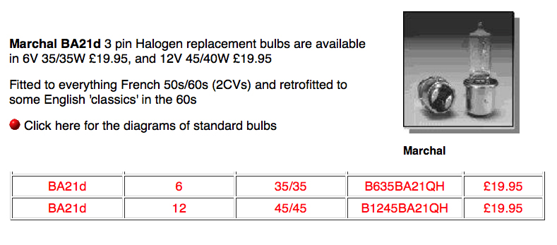

Hallo Ferdi, ich hatte es schon richtig verstanden, habe nur die Bezeichnung verwechselt. Ich wollte sagen: Es gibt H4-Birnen MIT 3-Stift-Sockel BA21d. Dazu braucht man nur die Birne wechseln und kann sogar die originale Fassung mit den zwei Kontaktlaschen beibehalten. Die Birnen sind in 6 und 12 Volt erhältlich. Sind zwar nicht billig, aber die Umrüstung ist in 5 Minuten erledigt. Cruchot

...und hier der Link: norbsa02.freeuk.com/goffybulbs.htm Cruchot

Nochmal: Mein Vorschlag betrifft den Fall, dass die alten Ba21d Fassungen DEFEKT sind! Kontaktlaschen verbrannt, verbogen und locker und nicht mehr zu reparieren. Jetzt klar?

Interessanter Tipp mit den H4-Lampen von Norbsa. Diese gab's vor einigen Jahren noch nicht, siehe deshalb den Beitrag "Es werde Licht" http://www.tractionavant.ch/Berichte/Te … auf12.php. Zu bedenken sind zwei Punkte: Bei 6-Volt-Anlagen darf man die Watt-Leistung nicht übertreiben, wegen des Kabelquerschnitts. Die 35/35-Birnen von Norbsa wären da eine ausgezeichnete Lösung. Meines Wissens wären Halogen-Leuchtmittel in den alten Reflektoren nicht erlaubt, wegen der Gefahr der Blendung. (Ich höre schon wieder den Spruch von den Vorschriften und den Schweizern...) Aber es gilt - auch bei Schweizern - die Regel: Lass' Dich nicht erwischen! Daniel Eberli
